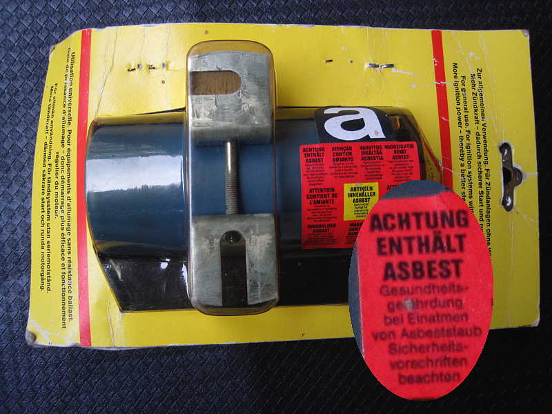

nur als Hinweis bevor Du da an irgendetwas rumpoppelst: alte Zündspulen können Asbest enthalten!
Rückseite einer Bosch blau "Made in Spain" Packung:
