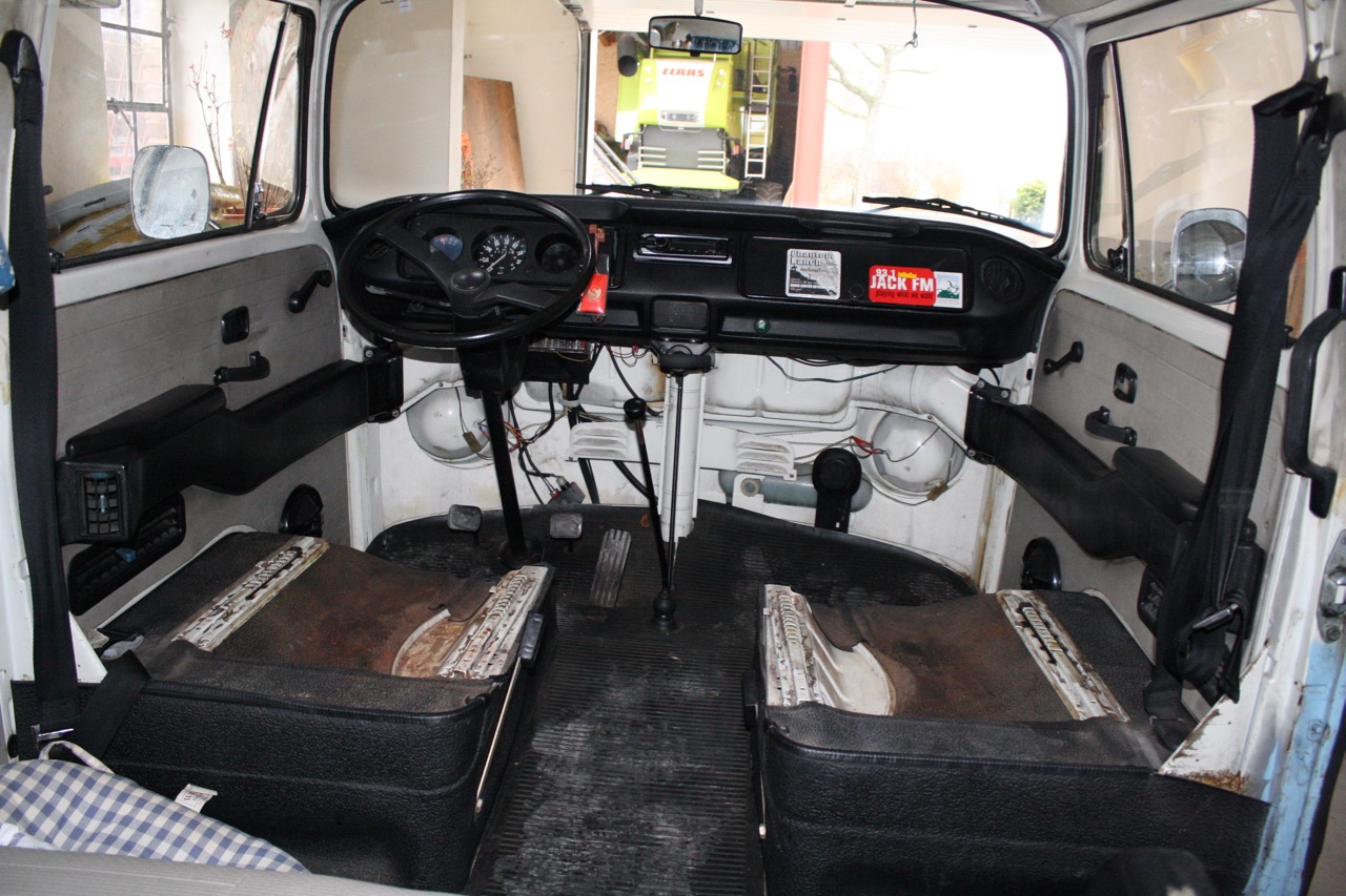

bin zurück von der Besichtigung und brauche Hilfe.
Laut M-Plate ist das ein 7-Sitzer, der Wagen hat Mitteldurchgang ohne die Wände hinter den Sitzen. Mittlere 2er Bank fehlt natürlich, weil sehr gesucht.
An der B-Säule sind die Dreiecksbleche verschweißt, wobei auf der Beifahrerseite auf diesem Blech der Farbcodeaufkleber sitzt.
1.: Ist das original so oder sind die Wände hinter den Sitzen rausgetrennt worden?
Die M-Plate sieht so aus:
72 133 197
G 9R 150 D01 027 227 246
15 6 7085 VF 2218 61

Die Lüftungskanäle innen an den Türen, die nach hinten gehen haben Lamellengitter zum Einstellen. Also nicht die Gummis am Ende, die mit den Runden Lüftungsgittern in der Blechabtrennung beim Türenschliessen sich verbinden.
Es ist ein GD- Motor verbaut, der schon mal raus war, was man an der fehlenden Dichtung und einem fehlenden Luftleitblech rechts neben der Lichtmaschine sieht. Die Bleche unter den Stösselschutzrohren fehlen auch.
3.:Sind diese Bleche baugleich mit den Vergaserversionen?
Der LMM war abgebaut, Luftfilter auch.
Motor sprang an, lief wegen Falschluft natürlich zu hoch, aber rund. Irgendwas mit dem LMM sollte nicht in Ordnung sein laut Verkäufer. Motor nahm natürlich kein Gas an lief nur im Standgas. Optional bot der Verkäufer mir noch eine originale Doppelvergaseranlage mit guten Wärmetauschern und Krümmern an.
Ich könnte mir vorstellen, die Amis haben Probleme mit der Einspritzung gehabt, wollten dann umrüsten auf Vergaser und haben´s drangegeben.
72 133 197

Hallo Ralf,
zu 1.: bei meinem war das mit der fehlenden Rückwand und den Dreiecksblechen auch so. Ist ein 7-Sitzer ohne Zwischenwand. Der Farbcode- Aufkleber sitzt bei meinem aber auf der Fahrerseite.
zu 2.: Mit den von dir angegebenen Daten konnte ich auch nichts decodieren. Kontrolliere doch mal deine Datenmitschrift auf Schreib-/Übertragungsfehler.
zu 3.: die Bleche sind vom Einspritzer zum Vergaser nicht baugleich. Wenn du die Wärmetauscher umrüstest, muss auch die Verblechung getauscht werden. Ich würde darauf achten, dass alle Bleche vom Einspritzer da sind. Selbst wenn auf Vergaser umgerüstet werden sollte, dürften sich andere für die Bleche interessieren. Eine komplette Motorverblechung für Vergaser zusammen zu bekommen, ist aber auch nicht so einfach.
zu 4.: wo genau der Unterschied bei den Zylinderköpfen ist, weis ich jetzt so nicht, aber hinsichtlich der Wärmetauscher gibt es von 78-iger auf 79-iger ein Wechsel der Anschlüsse direkt an den Zylindern. Man bekommt hier Auspuffanlagen, die an die GD-Zylinderköpfe passen, aber wie unter 3. erwähnt, müsstest du alle Verblechungen am Motor tauschen. Ab und zu werden gebrauchte US- Wärmetauscher angeboten. Augen offen halten und einen auf Lager legen.
Ich fahre selbst einen 78-er 7-Sitzer mit Einspritzer und bin zufrieden. Ersatzteile habe ich bisher nicht gebraucht, jedenfalls keine, die die Einspritzanlage direkt betreffen. Ich bin mit viel Geduld und Augen und Ohren offen halten an (fast) alle Teile der Einspritzanlage herangekommen und habe mir ein Lager angelegt.
Knackpunkt könnte bei dir tatsächlich der LMM sein. Der LMM von den frühen T3 soll auch für den T2 passen und war letztes Jahr noch bei VWClassic-Parts zu beziehen. Habe gerade geschaut; scheint aktuell nicht lieferbar zu sein.
Die häufigste Ursache für schlechten Motorlauf beim Einspritzer ist Falschluft, und das betrifft dann Gummischläuche, die es als Meterware gibt, oder Gummi- Formteile, die man ab und zu auf dem US-Markt bestellen kann. Einzelne Teile passen vom T3.
Ich hätte jetzt nicht so große Angst vor der Einspritzanlage, wobei der LMM nach meiner Meinung schon ein Problem ist. Worauf begründet der Verkäufer denn seine Aussage, dass mit dem LMM was nicht stimmt? Hat er den durchgemessen? Oder hat er den Fehler nicht finden können und meint, dass nur noch der LMM als Fehlerquelle übrig bleibt?
