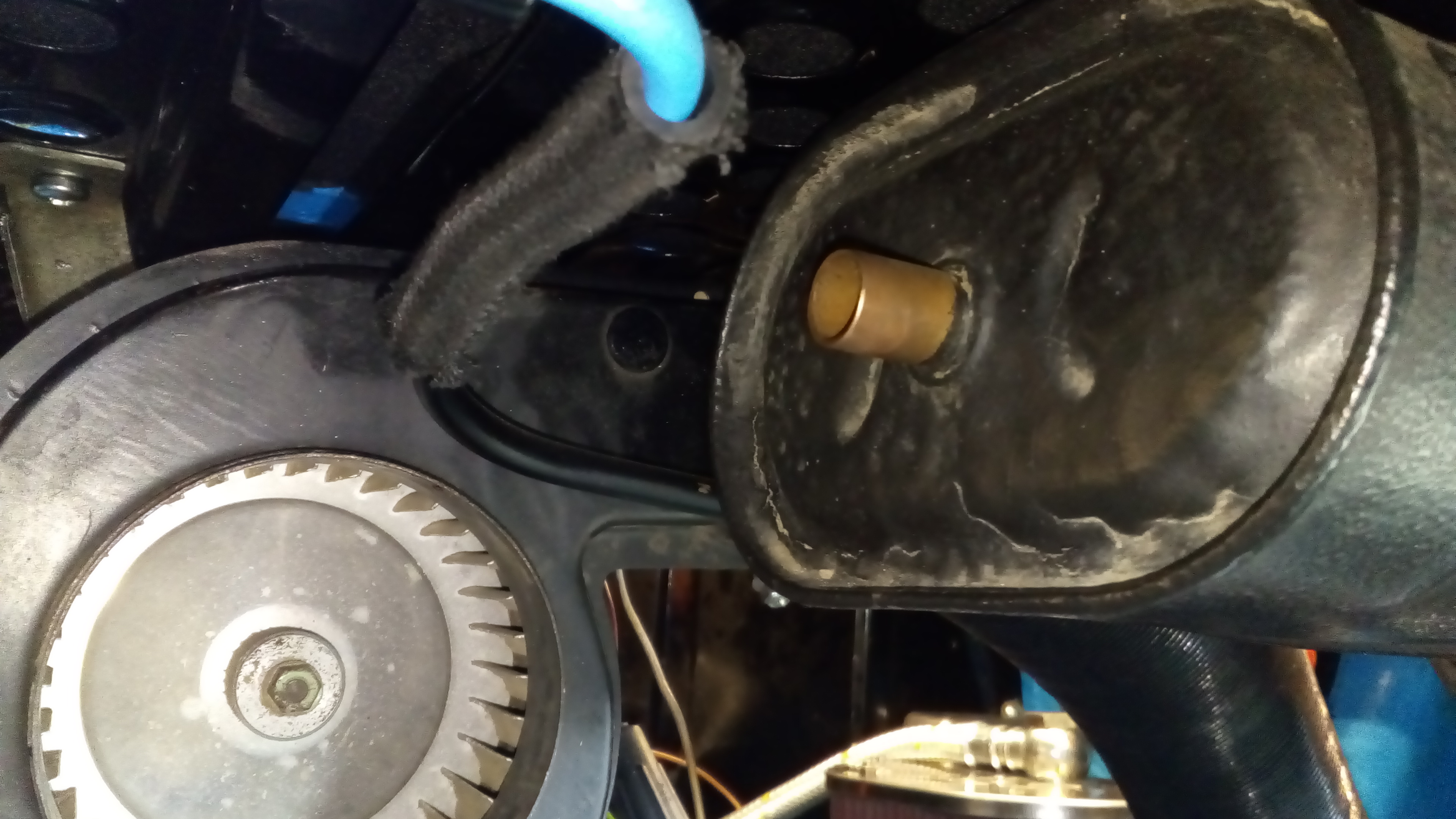

Ich habe einen ami West mit Aktivkohlefilter.
Nun habe ich eine Frage. Ich habe zwei Anschlüsse übrig und weiß nicht ob oder wo diese angeschlossen werden müssen. Der andere Anschluß ist genau auf der anderen Seite
Kann mir dies jemand sagen???
Das wäre super.

grob gesagt geht ein Anschluß zum Gebläsekasten, der andere zum Luftfilter.
Soll im Betrieb den Filter durchblasen und die gespeicherten Gase der Verbrennung zuführen.
Auch abgebildet zu finden hier ("Charcoal Canister"):
http://www.ratwell.com/technical/VacuumHoses.html
