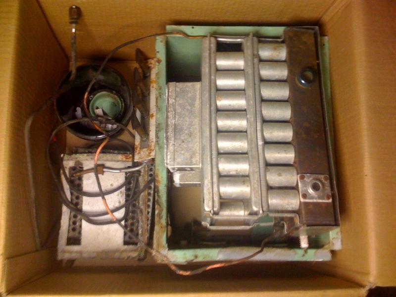

ich habe auch eine derartige Heizung in meinem 74er "Offenbach". Überlege, sie instand zu setzen, denn der Zustand sieht soweit gut aus. Wie funktioniert das Teil? Hat jemand eine Betriebsanleitung? Ist da nun was besonders gefährliches dran? Im Uralt-Fahrzeugbrief ist die nämlich eingetragen, das steht "M.ZUSATZHEIZ.AUFL.ERT.:B.FLUESSIGASHEIZ.
Jan
Jan
Jörch *198
- Beiträge: 1395
- IG T2 Mitgliedsnummer: 198
Re: Riviera - Standheizung?
Ich habe bei meinem Briten auch so ein Teil im Boden und habe bisher nur sehr spärliche Infos hierüber gefunden:
Einen älteren Beitrag aus einem anderen Forum, in dem (ohne Beleg) behauptet wird, dass die Riviera- Heizungen wegen Brandgefahr keine Zulassung hatten (?) und eine Einbauanleitung.
Da ich aber sowieso kein Gas an Bord haben werde, schmeiße ich das Ding raus und überlege mir etwas anderes für den Kasten bzw. das Loch im Boden... vielleicht mache ich ein Unterfluraquarium draus.

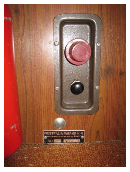

Dein Typenschild hat keine Jahreszahl drauf. In Verbindung mit der Eintragung in den Papieren und dem Baujahr deines Busses passt das. Wenn du gut bist, schlüsselst du deine M-Plakette mal auf. Da sollte sie auch verzeichnet sein. Dann kann kein TÜVer mehr meckern.
Hintergrund ist ein ab 75 geltendes Gesetz bezüglich der Brennkammern. Ab da muss alle 10 Jahre die Brennkammer getauscht werden und auch n Herstellungsdatum aufm Schild sein. Das Gesetz gilt nicht rückwirkend. Da solltest du also Ruhe haben.
Der Sicherheit wegen wurde ich allerdings nen Kopfstand machen, um die Betriebssicherheit zu checken. Sprich reinigen, abdrücken, vielleicht mal schauen, was für ne Abgaszusammensetzung raus kommt und evtl einstellen und das ganze mit nem CO-Tester im Betrieb nochmal abschnüffeln.
Es bringt dir nichts, wenn du es schon warm hast und dann wegmummelst.
Gruß Polle
