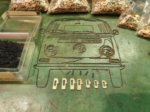

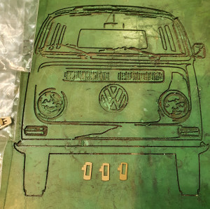

leider sind die Schließplättchen für die Türschlösser ja nicht mehr lieferbar.
Also habe ich mal hin gesetzt und habe welche nachfertigen lassen.
Es gibt ja drei verschiedene. Die habe ich alle nachgefertigt.
Zum Preis: Ich würde die jetzt als 30ger Pack anbieten. Mit jeweils 3x10 Plättchen.
Preis: 30€ + Versand
Mit der Menge sollten sich dann eigentlich alle Türschlösser umschlüsseln lassen, wenn man mit den alten Plättchen mischt.
Artikelstandort: Hamburg
Schreibt mich bitte per PN an.

Nu liegen sie hier, die kleinen Dinger.
Muss ich wohl mal meine Finger anspitzen!
Siehen aus wie Neue vom Freundlichen.
Voll des Lobes und Anerkennung,
grüßt
Sören

Absolut, Sören! Kann mich deiner Meinung nur anschließen. Passen perfekt.

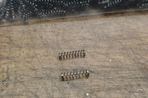

es gibt gute Nachrichten. Ich habe Nachschub bekommen.
Nun gibt es auch Schließplättchen für das Zündschloss. (Für Zündschlösser ab Bj.73)
Die Federn für die Schließplättchen habe ich auch besorgt. Die habe ich im Zündschloss als auch im Türschloss getestet und passen in beide rein.
Wenn also ein paar Federn gebrochen sein sollten oder weg, gibt es nun auch wieder Ersatz.

Federn:
Stückpreis: 0,50€ (gebt bitte an, wie viele ihr haben wollt)
Vorne original, hinten Nachtfertigung.
