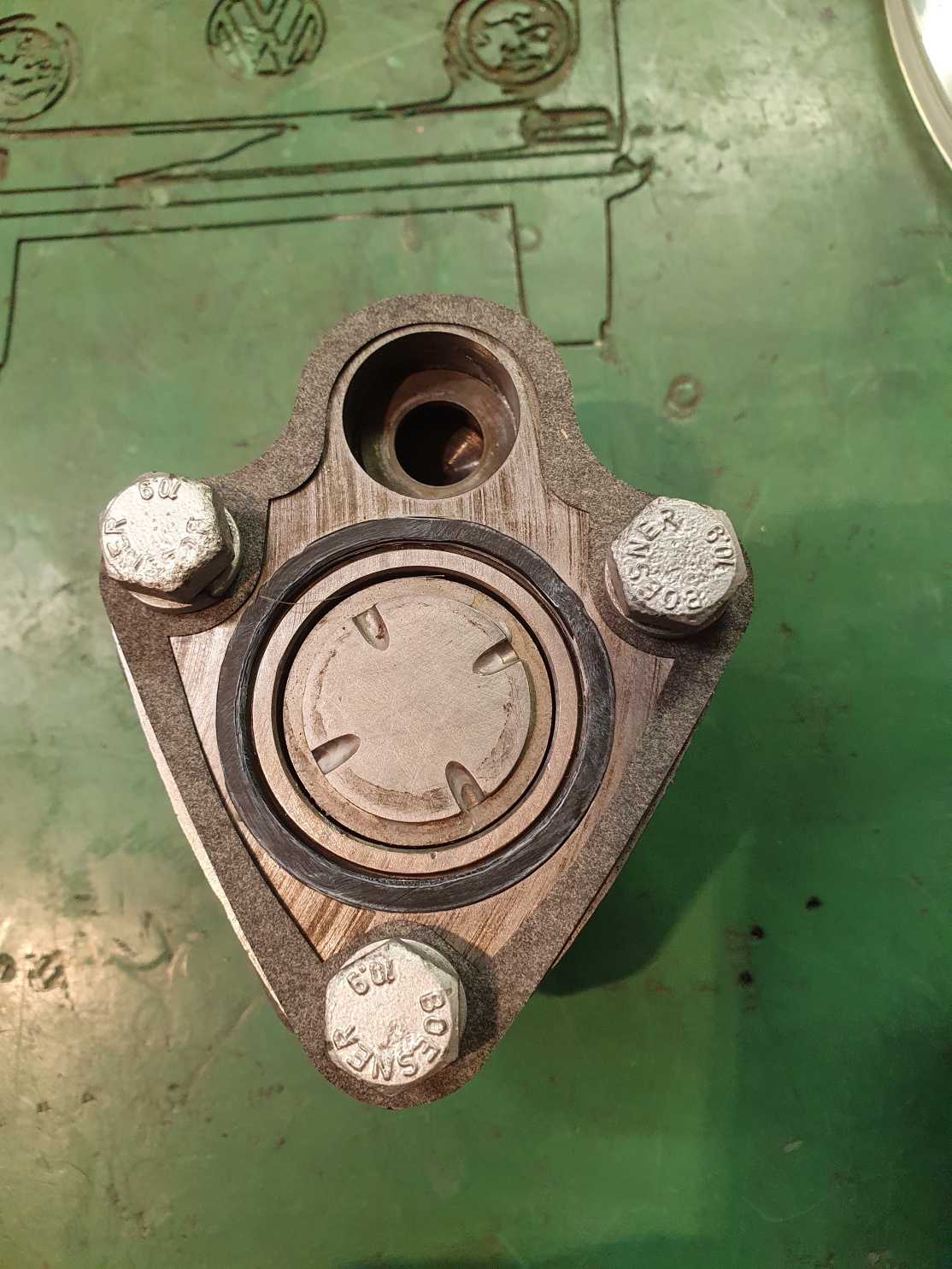

Das Problem sah dann erst einmal so aus:
Auf dem linken Teil ist die 0,25mm Papierdichtung, die ich nicht zerstörungsfrei runter bekomme.

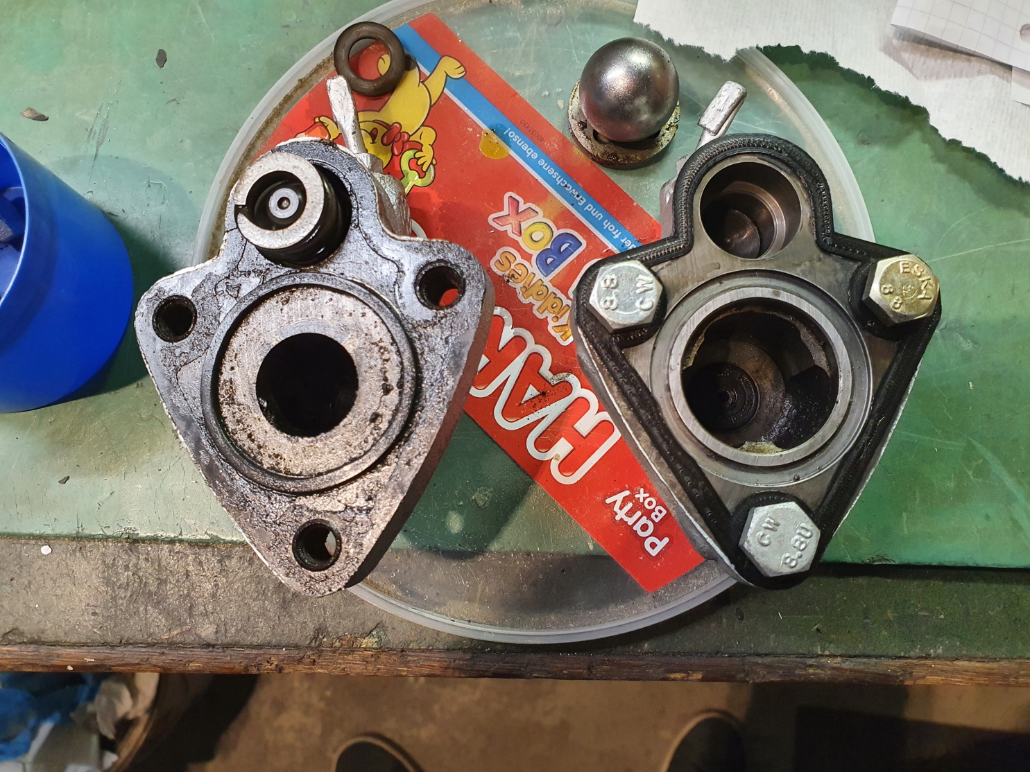

Also habe ich mich hin gesetzt und eine neue Dichtung konstruiert.
Dank 3-D-Druck kann man die Prototypen (rechte Hälfte) zur Anprobe auch direkt mal drucken und testen.
Nach diversen Anpassungen bin ich dann zu folgendem Ergebnis gekommen:

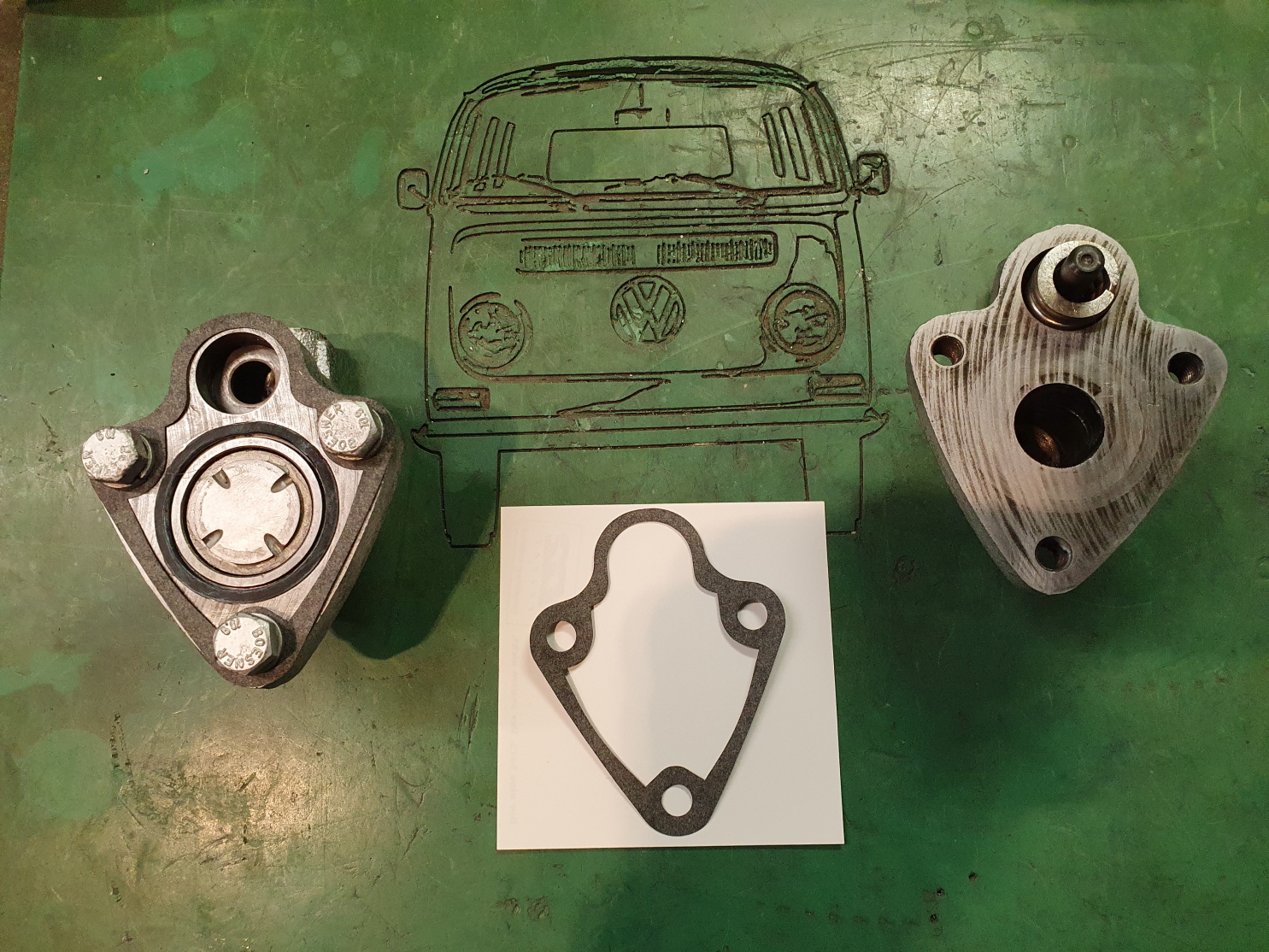

Ich kann euch jetzt also die freudige Mitteilung machen, das nun wieder Dichtungen verfügbar sind.
Die Dichtungen sind aus 0,25mm Dichtpapier gelasert und passen so Plug and Play zwischen die Gehäusehälften.
