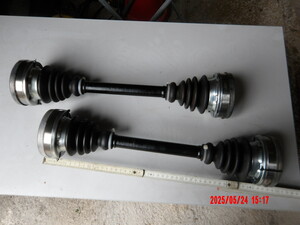

Antriebswellen T2 in 476 mm, neue Gelenke
Biete Antriebswellen in 476 mm Länge mit neuen Gelenken für einen T2B mit 2 Ltr. Motor / Schalter an (sollten mit den 1,6 Ltr. Wellen identisch sein, Länge bitte selbst prüfen). Es sind VW Wellen mit neuen Gelenken aus dem Zubehör, Lagerspuren können vorhanden sein....Keine Garantie möglich da Privatverkauf.
Sie wurden zerlegt, gereinigt, entrostet, grundiert und lackiert, Gelenke und Gummibälge wurden neu verbaut. Standort Solingen, Preisvorstellung liegt bei 169€ VB, Versand versichert ist natürlich machbar für 7,00€.
Für 149€ habe ich auch überholte VW Antriebswellen liegen.

ich will dir dein Angebot nicht madig machen, aber ein wenig aufklären.
Deine ATEC Gelenke sind eigentlich nicht für den T2 sondern für den Typ4, also VW411/412.
Da die Wellen dort nicht mit so einem Winkel wie im T2 gefahren werden, macht es auch nichts, dass die Kugeln kleiner sind und die Laufflächen der Kugeln weniger tief sind.
Resultat beim T2: einmal zu viel ausgefedert brechen die Wellen aus dem Gelenk. Woher ich das weiß?...
Da es lange keinen echten Ersatz für original gab, konnte man nur vernünftige gebrauchte suchen oder eben die angebotenen nehmen.
Bestimmt hat mal ein schlauer die Gelenke ausprobiert, passt ja, also wurden sie seit dem für den T2 verkauft.

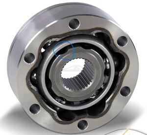

Mittlerweile gibt es wieder welche von Löbro mit original Abmessungen.
hier mal zum Vergleich: das sind die ATEC Gelenke, so sind sie aber auch von Meyle und wie sie noch alle heißen
das sind die Löbro Gelenke. blau eingekreist sollte man die Unterschiede erkennen.

Der Vergleich der Gelenke ist aber sehr informativ, mal sehen wie lange meine halten bzw. wann die ersten Geräusche sich ergeben...

das hat nix mit Qualität zu tun. Die Meyle z.B. sind bestimmt im richtigen Fahrzeug langlebig. Bei mir haben sie etwa 5000km gehalten...aber ich fahr vielleicht auch andere Strecken als die meisten. Da muss es einfach passen. Rolf-Stephan Badura hat gerade mal 300km geschafft.
Aber wie gesagt, es gibt wieder neue original Gelenke. Löbro war und ist der Original Hersteller. LÖBRO 301137 ist die Teilenummer für alle, die gerne wieder passende Gelenke haben möchten.
Vielleicht magst du ja neue Wellen damit ausstatten? auch wenn der Preis dann höher sein wird für nen Satz Wellen, aber das wird es wert sein

Hier sieht man gut den Unterschied zwischen den T2 Gelenken und den Typ4/411/412 Gelenken.
Die kleinen Kugeln sind vom Typ4, die großen vom T2
