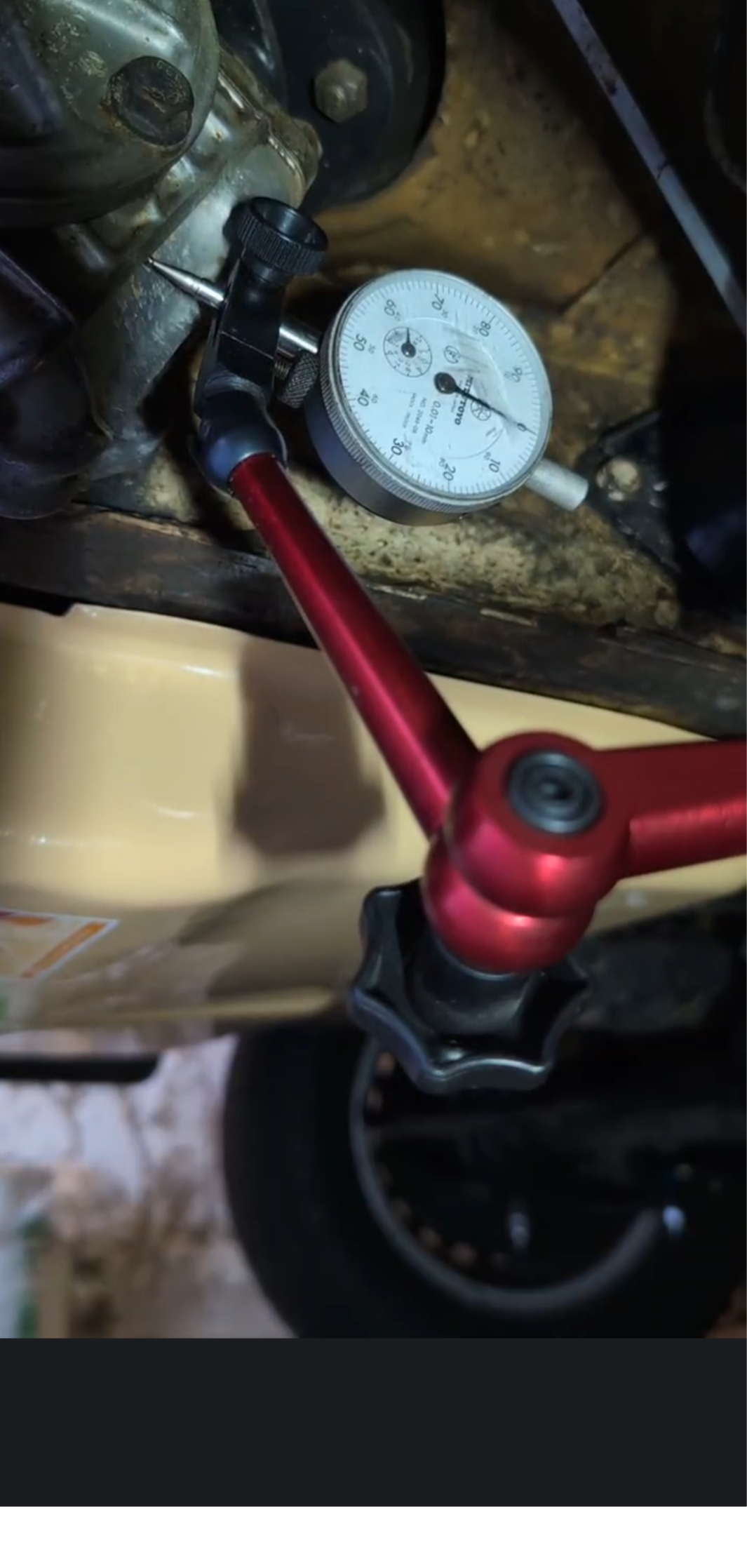

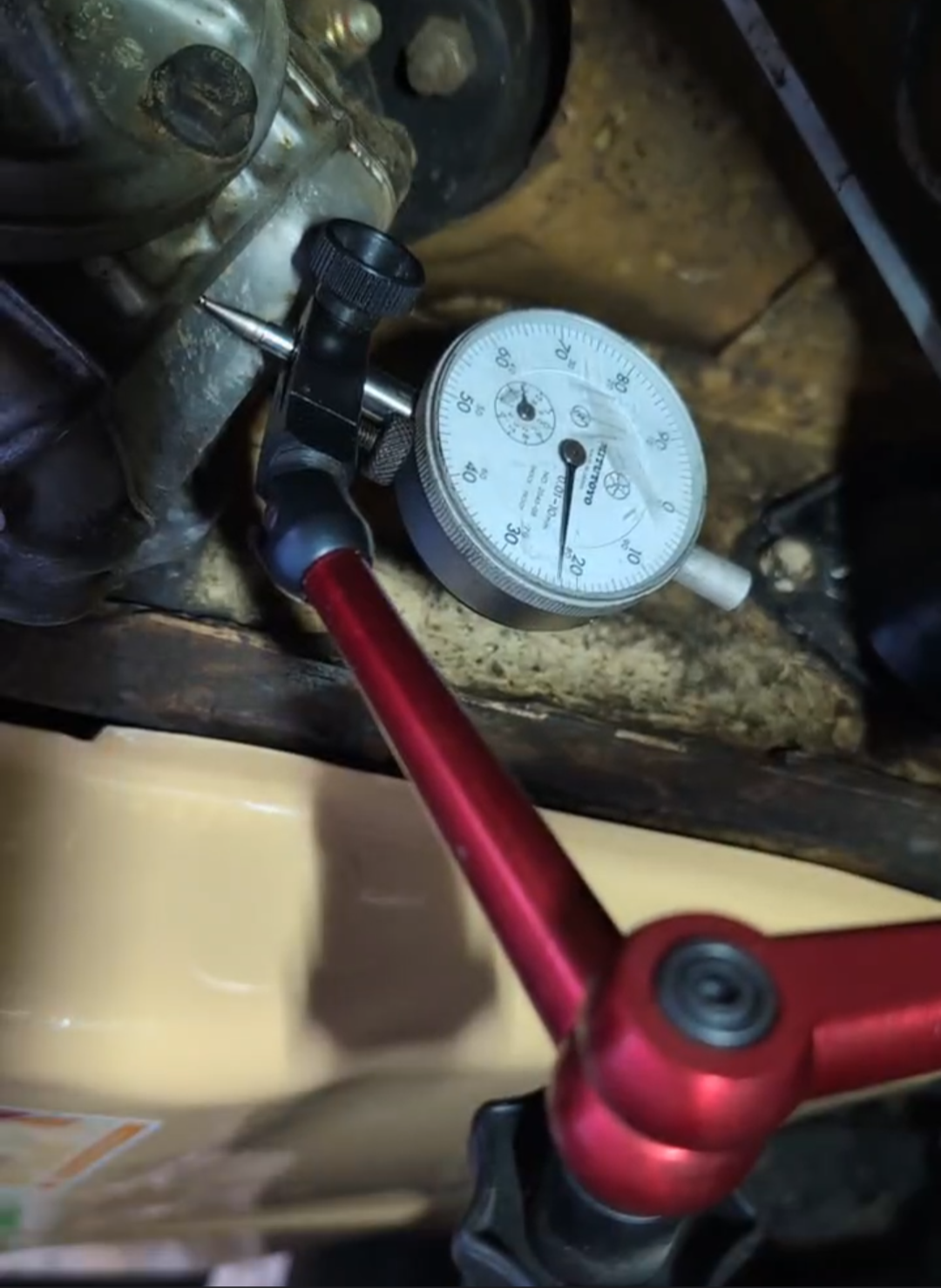

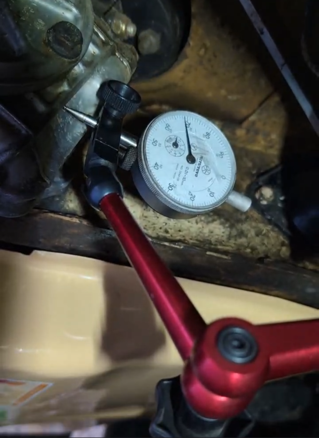

Stimmt, das haben wir ja neulich gemeinsam sehr erstaunt zur Kenntnis genommen.Tanjas&Thomas_T2b hat geschrieben: ↑26.10.2025 08:33
Und auch der Rahmen vom Bus ist flexibel:
Screenshot_20251026-082325.pngScreenshot_20251026-082413.pngScreenshot_20251026-082449.png

Puh, deine Bilder sind interessant, seh ich da 0,7mm Ausschlag an der Uhr?
Die Befestigung des Getriebes scheint sehr weich zu sein.
