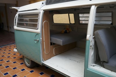

Na dann mal n herzliches Willkommen
Ich find das ne geile Farbkombi...
Schade, dass alles vom Innenausbau weggekommen ist, Das wird schwierig das original nachzukaufen, vor allem mit dem Furnier... Immerhin haste nun die Möglichkeit den Innenausbau deinen Wünschen enstprechend anzupassen.
(PS wenigstens hätte man die Schließplatten wegschrauben können zum lackieren :unbekannt: )

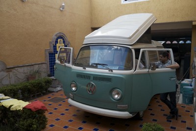

Die Lackierung ist halt "Mexican Style"...
Ja leider... Immerhin waren alle Türpappen dabei (wenn auch nicht eingebaut), der Himmel ist vollständig und technisch scheint er auch weitestgehend in Ordnung zu sein. Wie sagt man so schön: fährt, bremst, lenkt. Das ein oder andere muss wahrscheinlich noch gemacht werden.
