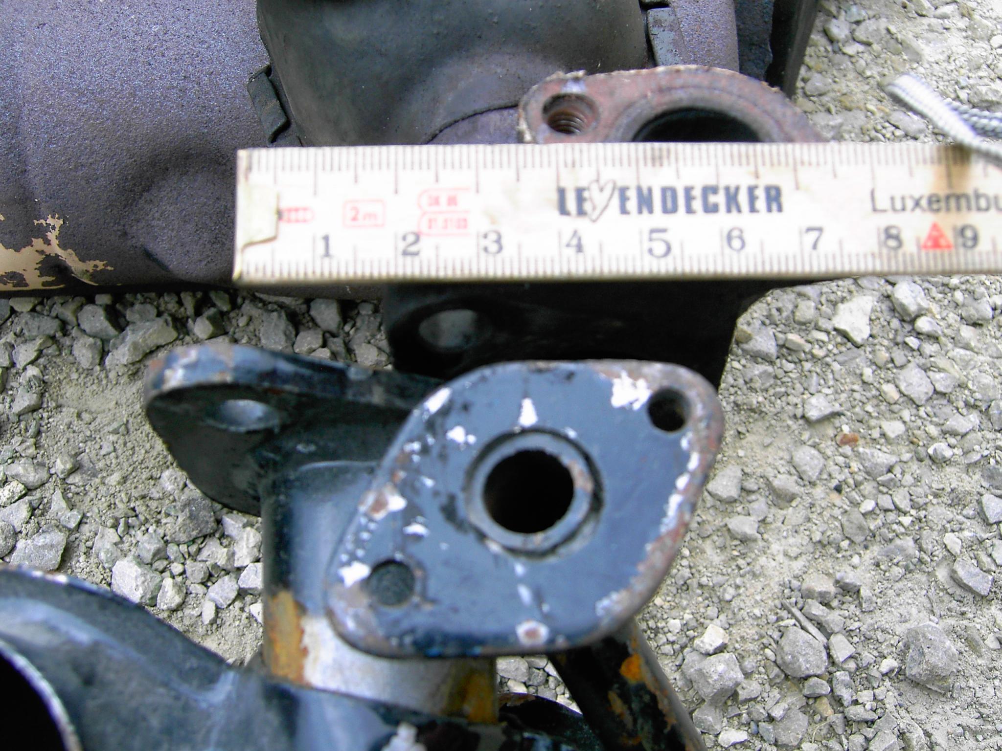

Gibts es eigentlich unterschiedliche Köpfe in Bezug auf die Positopn der Abgasflansche? Ich habe vom Vorbesitzer einen neuen Zubehör-Auspuff mitbekommen, welchen ich einbauen wollte, da der Originale durch ist. Es ist einfach nicht möglich, den Topf zu montieren. Wie auf dem Foto zu sehen, weichen die Abstände der Flansche mehr als zwei Zentimeter voneinander ab (die Flansche der anderen Seite lagen beim Foto bündig aneinander!). Von dem Mist kann mann daher nur abraten. Oder kann der für einen anderen Motor sein?
Sebastian
"Zubehörqualität"
"Zubehörqualität"
