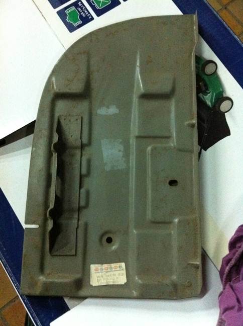

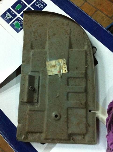

Wie schon in Olaf/DFLs Thread erwähnt, werde ich wohl ein NOS VW T2a Batteriebodenblech bekommen, aber da das Originalteil bei mir nicht mal mehr ansatzweise erhalten gewesen ist, kann ich nicht erkennen, ob es wirklich für einen T2a oder vielleicht doch für einen T2ab oder T2b ist. Vielleicht kann das ja jemand von Euch identifizieren?! Anbei mal ein paar Fotos:
Vielen Dank für Eure Hilfe!

Moin Tobi,
211 813 162 M ist für ab Modell 72 (als "T2b-Heck").
Du müßtest als Originalteil 211 813 162 N verbauen.

Hallo Aps,
vielen Dank für die schnelle Antwort!
Das ist ja ärgerlich. Heißt das, dass das Blech dann nicht bei meinem Bus passen wird oder lediglich, dass es nicht zu meinem Baujahr passen würde (was mir ehrlich gesagt wurscht wäre)? Wenn der Radius natürlich nicht paßt, dann kann ich damit nichts anfangen.

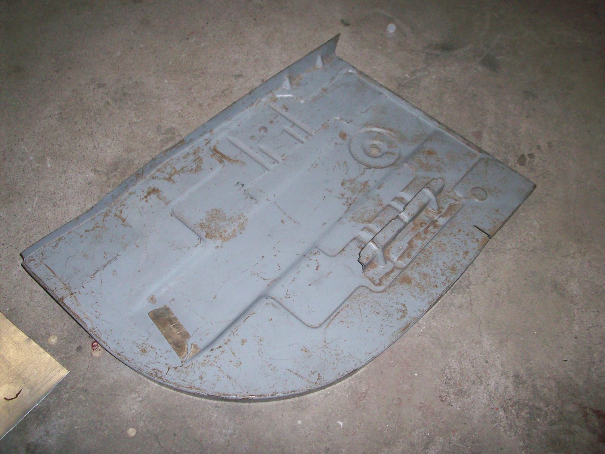

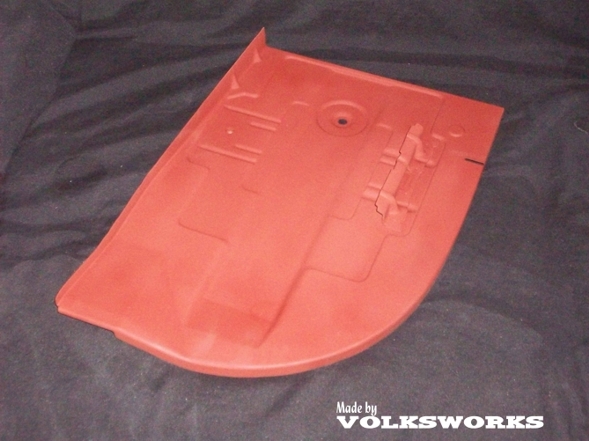

Hallo Tobi,
wie schon Aps gesagt hat,wird dieses Blech bei dir nicht passen.Der Radius ist ganz anderst als beim T2a.
Hier siehst du das es auch viel breiter ist als das vom B.

Will hier nicht den Klugscheißer raushängen, aber mit n bißchen Motivation ist sowas in 5 Minuten selbstständig geklärt. Denn Gott sei Dank gibts bei Michael Knappmann den Teilekatalog zum selberschauen.
Hier ist der Fiche: http://www.michaelknappmann.de/bulli/mi ... 06700.html Für dich interessant Teil 2 und 3. Mit dieser Nummer gehst du in den Teilekatalog: http://www.michaelknappmann.de/bulli/mi ... 06700.html
Da es sich um ein Aufbauteil handelt ---> Kapitel 8. Aufbau
Du hast dir sicher die Nummer oben rechts auf dem Fiche aufgeschrieben: hier die 067-00
Und mit der Teilebezeichnung 2 bzw. 3 schaust du hier nach ner Nummer (die steht leider untereinander) 067 00 (2). Daneben steht auch untereinander 211 813 162 M Abdeckblech F 212 2 000 001 >>
Das eine ist die Teilenummer und das andere besagt, daß dieses Teil ab Fgst-Nr 212 2 000 001 also ab Modelljahr 72 eingebaut wurde.

Vielen Dank Euch allen für die schnelle Hilfe!!!
Wäre ja auch zu schön gewesen, wenn es das passende Blech gewesen wäre...
