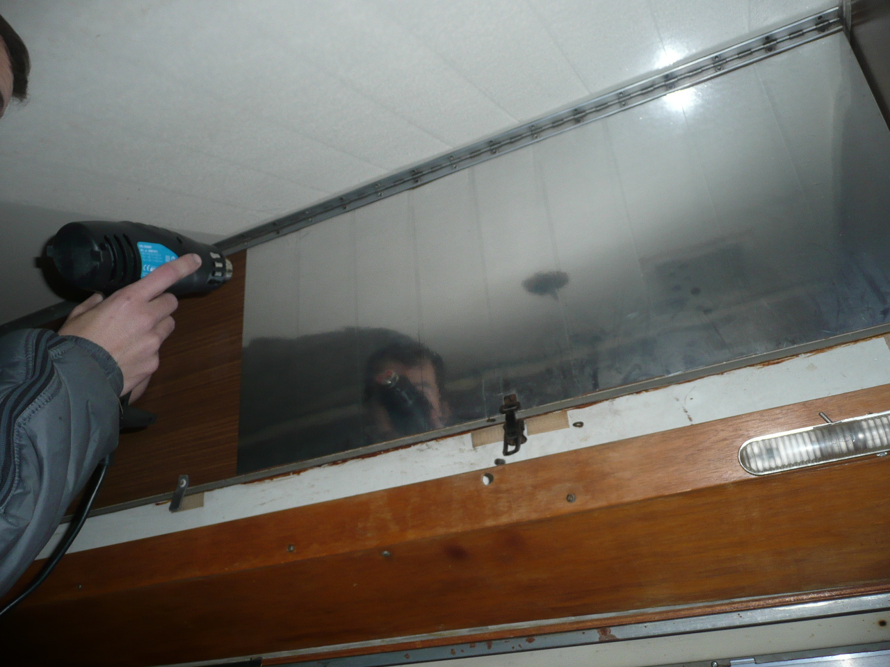

stonewood hat geschrieben:Update IV
Desweiteren habe ich den Küchenblock auf der Beifahrerseite von Bord geschmissen, wird mit dem anderen aber auch noch passieren. Werd mir da selber ein oder zwei zusammenbauen und einbauen.
Warum das? Ich hätte den drin gelassen. Ich finden Deinen Bus mit der Ausstattung total klasse. Der hast so einen richtigen 70er Jahre Flair :gut: . Mit ganz feinem Schmirgel wieder etwas aufarbeiten.. und :gut:
stonewood hat geschrieben: Auf der einen Innenseite hat irgendeiner der Vorbesitzer so ne tolle 80er Jahre Spiegelfolie aufgeklebt :flop: Hab versucht, diese runterzumachen, was auch gut klappen würde. Nur leider bleiben auf dem Holz dann die Klebereste zurück. Hat jemand da nen Tip zum entfernen der Klebereste, ohne dabei das Holz zu zerstören?
Für Tipps, Anregungen und Tricks bin ich immer dankbar :gut:
Da würde ich mit Silikonentferner an einer Stelle probieren. Das könnte klappen, der ist nicht ganz so aggressiv wie Nitroverdünnung. Zum Reinigen sind auch die feuchten Einweg Babywaschlappen immer wieder gut :mrgreen: . Da staune ich auch immer wieder was da geht.

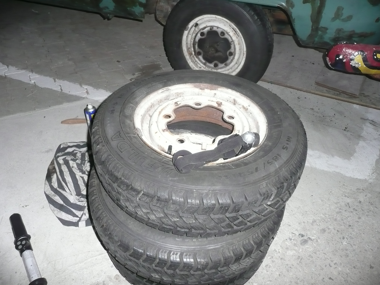

Habe von Rainer hier ausm Forum (danke nochmals an dich) einen Satz 14 Zöller bekommen und auf diese sehr gute gebrauchte Reifen aufgezogen (danke an Phil, ebenso hier im Forum) :thumb:
Außerdem ging es der bösen Spiegelfolie im Innenraum mit einem Heißluftfön (danke für den Tip) an den Kragen. Bis auf zwei kleine Flecke, wo leider noch Klebereste dran sind, hat sich die Folie rückstandslos entfernen lassen :gut: Den Rest wird dann der Silikonentferner erledigen.

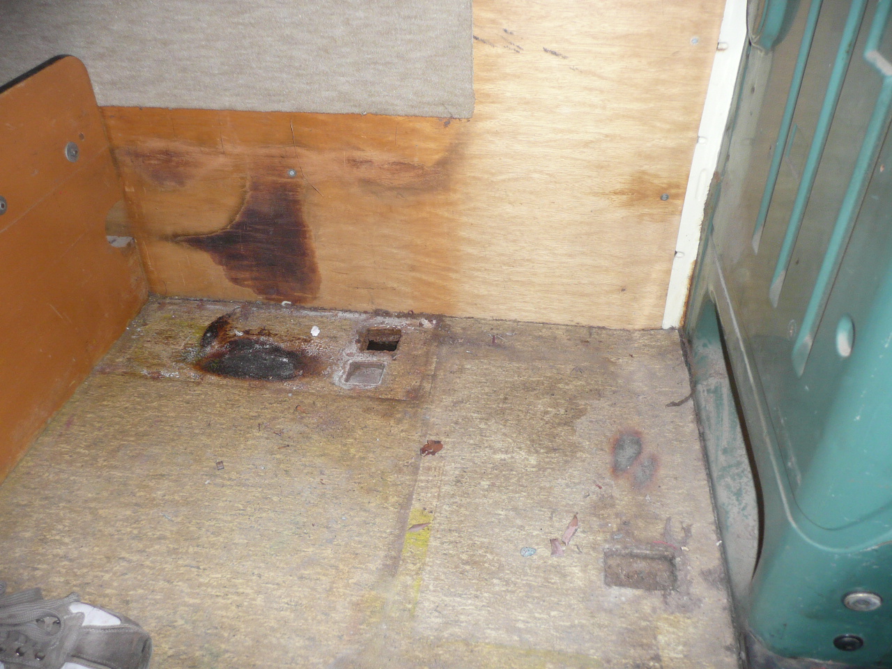

Ebenso hab ich den zweiten Küchenblock und die Gasheizung ausgebaut. Leider hat die Heizung Brandspuren auf dem Holz hinterlassen :flop:
Hab mich auch dazu entschieden, beide Kückenblöcke aufzuarbeiten und wieder einzubauen.
