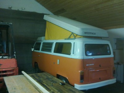

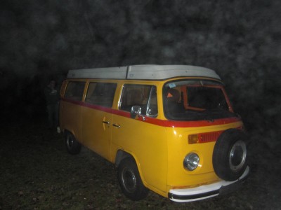

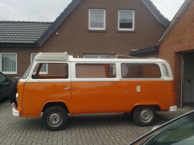

wollte mich mal vorstellen, bin der Matthias, die meisten sagen aber Hain, bin 28 jahre jung und komme aus dem nördlichem Emsland!
Baue mir grad meinen T2b wieder zusammen. habe ihn vor einen Jahr gekauft und möchte ihn im April wieder zulassen.
mir fehlt nur noch ein neues Dachzelt, habt ihr da erfahrungen wo ich ein vernünftigers herbekomme? Habe von Günzel gehört, wie ist die Qualität dort?
Was hat das mit der M-Plate aufsich? Könnt ihr mich da aufklären?
anbei ein paar Fotos

Hey Hain,
herzlich willkommen - schicker Bus!

Moin Hain,
willkommen im Forum und fein` Bus haste da, ma sogen!

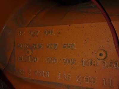

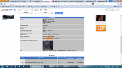

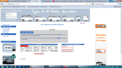

hab mich mal an die M-Plate gecheckt, werd da nicht wirklich schlau draus. Könnt ihr mir die mal erklären? Ist das nun ein Origal Westfalia oder hat das ein sehr guter Karosseriebauer umgebaut?
anbei ein paar Bilder der M-plate. Das letzte heist wohl so viel wie das sich da einer der Vorbesitzer schon regestiert hat oder wie muss ich das Verstehen.

Hallo matthias!
Sieht nicht so aus als wäre das ein originaler Westfalia. Wenn du die M-Plakette von meinen Westi anklickst dann siehst du dass unter Model VW Campingmobile steht, das steht bei deinem ja nicht. Und du kannst es auch über die Type herausfinden, der Originale Westi war der Typ 23-517.
Mfg toni

Ja Toni hat natürlich Recht, wurde als normaler Kombi 5 Sitzer ausgeliefert ohne Mittelsitzbank. Wurde dann wohl wie vermutet irgendwann später zum Camper umgebaut.

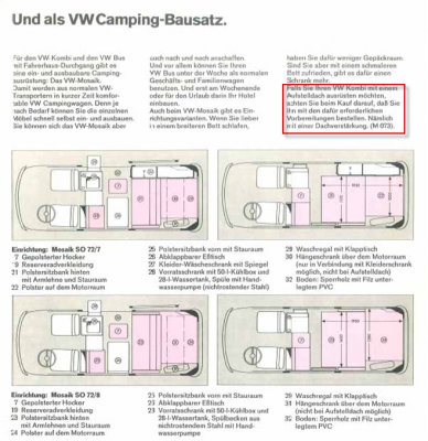

Hallo Matthias,
willkommen hier im Forum.
Das bei dir das Dach nachträglich aufgeschnitten wurde kann man auch an der M-Plate erkennen.
Busse welche direkt von VW aufgeschnitten bzw. mit dem Ausschnitt fürs Dach bestellt wurden, erkennt man an dem M-Code 073. Das war wohl dafür gedacht, Kundschaft anzusprechen die sich einen orginalen Westi nicht leisten können bzw. das Fahrzeug auch als Alltagsbus/Kombi nutzen wollten.
Dafür gabs dann die Ausstattung "Mosaik" (SO73/x) zum kaufen und rausnehmen. Im Endeffekt ist's aber egal, hauptsache du hast Spass mit dem Bus (und den hast du sicher).
Allzeit gute Fahrt.
