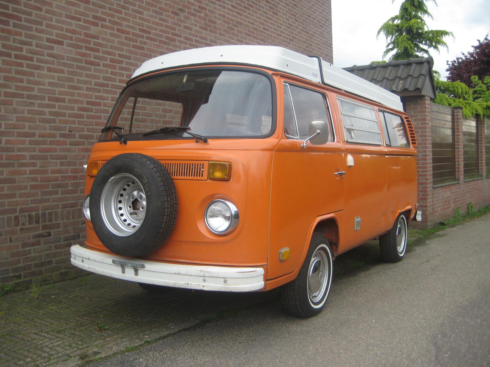

Da am Samstag Morgen die Familie noch schläft (der junge Vater muss also Leise sein:-)), zeige euch mal ein paar bilder von unserem Clementinchen:
Das Clementinchen

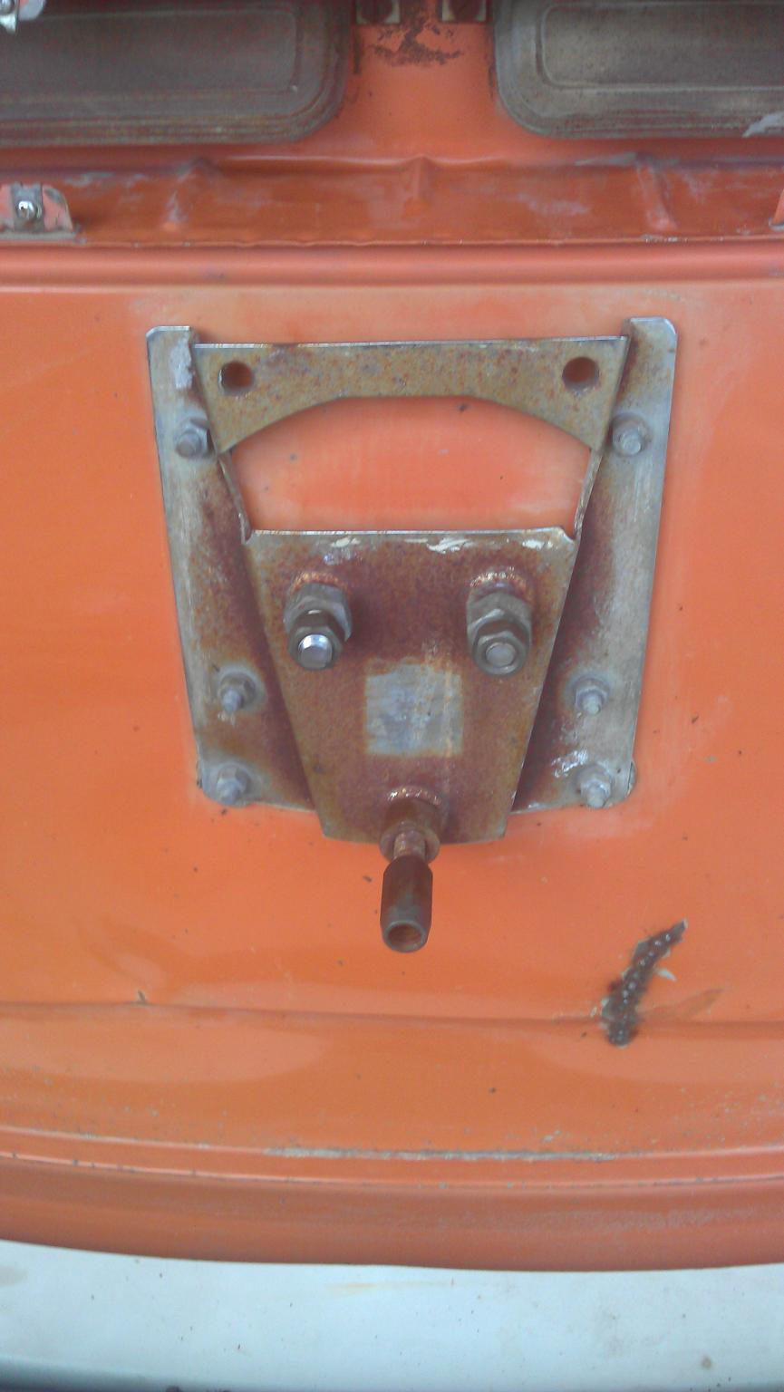

Zusätzlich habe ich noch eine kleine Frage: Kennt jemand einen solchen Ersatzradhalter vorne?
Ersatzradhalter
Ersatzradhalter
Mag der Tüv sowas? bestimmt nicht...

Moin Moxl,
ah diesen Bus hast Du gekauft -irgendwo wurde der hier mal besprochen.
Ist bestimmt eine gute Entscheidung gewesen, gute Substanz und dazu einen original Westi.
Diesen Ersatzradhalten haben die Ami`s und es gibt einige die damit in D. rumfahren - also gibt es auch TÜV.
Letztendlich hängt es wie bei vielem am TÜV-Prüfer; der entscheidet.
Es ist auch nicht selbstverständlich das ein Reserverad auf den Front so überhaupt zulässig ist - bei mir ist der eingetragen worden - anderen wurde das versagt. Das war früher eher ein Problem - heute ist man da glaube ich entspannter.
Wenn Du natürlich zeigen kannst das der original dran war - ist - dann hilft das. Zur Not einfach den TÜV-Prüfer wechseln oder das Reserverad wo anders unterbringen - machen hier auch einige weil es ihnen so besser erscheint.
