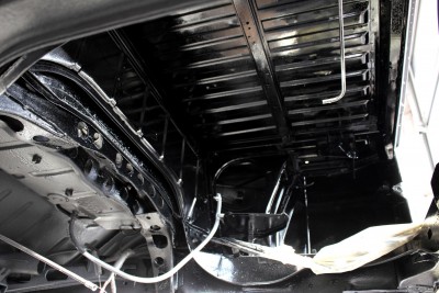

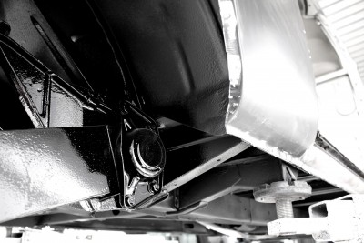

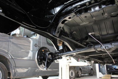

seit längerer Zeit endlich mal wieder eine Aktualisierung meines Beitrags. Die Restauration selbst läuft stetiger voran

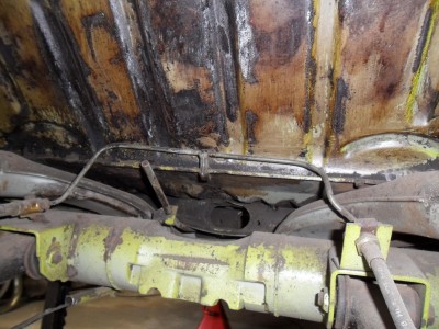

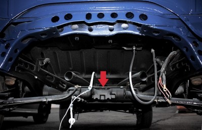

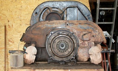

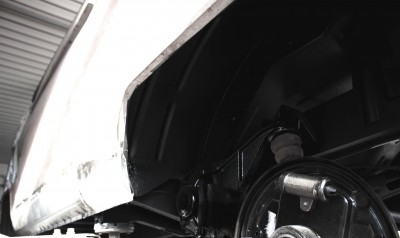

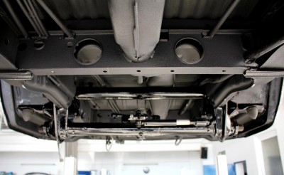

Bevor das Fahrzeug gestrahlt wurde, habe ich einiges selbst abgeschliffen. Da der Bus lange Zeit nicht mehr im Straßenbetrieb sondern auf Privatgelände genutzt wurde, sah der Unterboden dementsprechend aus. Interessant war der Schweller auf der Fahrerseite. Dort konnte ich das Magazin Stern vom 30.August 1984 (einiges älter als ich) komplett eingerollt entnehmen: siehe Foto anbei. Nach dem Sandstrahlen wurden mehrere Stellen geschweißt. Außerdem wurden inzwischen die Achsen überholt und wird die Bremsanlage erneuert. Dazu hätte ich eine Frage: Wie ist die Bremsleitung in unmittelbare des Getriebes (siehe Foto Motorraum) zu formen? Übrigens soll dort dann Mike Sanders Silikon Bremsflüssigkeit rein.

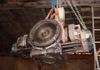

Motor und Getriebe werden derzeit optisch und technisch überholt, was – wie man sieht – teils auch sehr nötig war.
Demnächst folgen natürlich weitere Bilder. Danke schon vorab für Eure Hilfe!

vielen Dank für den äußerst schnellen Tipp! Wenn ich die Bilder recht deute, muss das Röhrchen zwischen den Bremsschläuchen also nach oben gebogen und entlang des Unterbodens geführt werden. Sehe ich das richtig?
Gruß Benny
Gruß Benny

Ja genau. Sogar etwas oberhalb der "Kante" und in der Mitte mittels eines Clips fixiert und auf Abstand gehalten. Wenn du ein solches Teil nicht mehr hast, wirst Du irgendwie improvisieren müssen. Das scheint es nämlich nicht mehr zu geben. Eventuell bei Günzl einmal unter "Halteclip Bremsleitung "schauen und die Fixierung zum Chassis selbst zaubern. Der Originalclip wird nämlich auf die Kante gesteckt. Kannst ja mal in den Ersatzkatalog gehen und auf max. Lupe schalten. Dann wirst Du ahnen was und wie ich das meine.BulliBenny hat geschrieben:... muss das Röhrchen [Bremsleitung!] zwischen den Bremsschläuchen also nach oben gebogen und entlang des Unterbodens geführt werden.
http://www.vw-classicparts.de/wissenswe ... 4384/#/192
Gutes Gelingen!
PS: Das ist echt eine Freude zu sehen wie toll Du die Sachen hinzauberst.

hier ein Bild von der Leitung und dem Clip. Den Clip suche ich auch noch. Wenn du was findest lass es mich wissen
