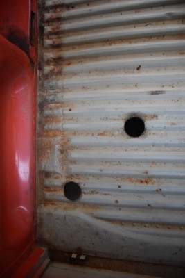

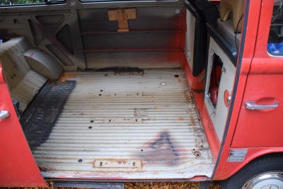

Anbei mal ein paar Fotos von der Blech-Substanz im Innenraum. Hier würden wir uns auch über Kommentare zum Zustand freuen.
Im Mittelgang ist IMHO am meisten zu tun. Unterm Fahrersitz ist wohl mal Bremsflüsigkeit ausgelaufen und hat den Lack weggeätzt. Der Wellblechboden vor dem Warmluftausströmer ist etwas verbeult (wegen Kabelverlegungen!?!) und leicht angerostet.

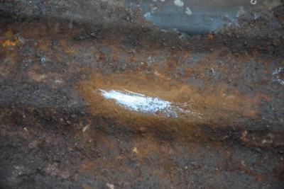

Scheint jedoch nur Oberflächlich zu sein. Nach ein paar Kratzern mit dem Schraubendreher zeigt sich schon blankes Metall.

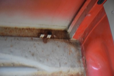

Der Rostfleck in der Ecke läßt sich teilweise wegwischen. Kommtwahrscheinlich vom angerosteten Sitzbankgestell.

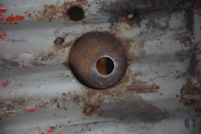

Die Durchführungen vom Wassertank sind quasi rostfrei. Ich hatte schlimmers unter dem Alutank erwartet.
Ehemalige Durchführung der Gasleitung
