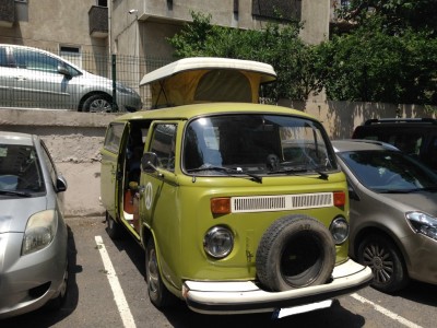

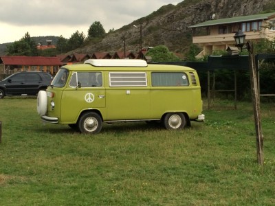

Hallo allerseits!
nach langem rumstöbern hier im Forum habe ich mich nun endlich dazu überwunden mich und meinen Bus vorzustellen. :D
Ich bin Spanier, gröstenteils in der Schweiz aufgewachsen und lebe nun schon seit etwa 10 Jahren in der Türkei / Istanbul. Wie es dazu gekommen ist möchte ich niemanden mit langweilen :)

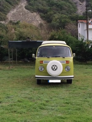

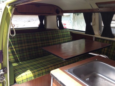

Schon als Kind wollte ich immer einen T2 haben, und als ich mich dann endlich entschieden habe einen zu kaufen ging die grosse Suche los... Hier in der Türkei gibt es eigentlich noch ziemlich "viele" T2 und T3, aber leider sind die meisten nicht gerade in einem Zustand den ich mir vorgestellt hatte... Jedenfalls habe ich dann vor ziemlich genau einem Jahr meinen T2b original Helsinki Westfalia gefunden! Und natürlich habe ich ihn mir nicht entgehen lassen.
Aus lauter Euphorie habe ich nicht gross über allfaellige Maengel nachgedacht und musste spaeter dafür blechen... aber dazu spaeter...
Als erstes habe ich die Front abgeaendert, gefaellt mir besser so, aber ist wohl geschmacksache :lol:
Anbei noch ein paar Bilder...

Sehr schôn, wie sieht der Bulli denn jetzt vorne aus, wie auf dem ersten Foto, oder mit Bugkastenhalterung .. aber ohne Kasten? Und wegen der Folgekosten mach dir mal keine Gedanken, das passiert den meisten, also ich habe nach der Anschaffung inzwischen nochmal über 60% des Kaufpreises investiert. Bei einem Alter von weit über 30 Jahren gibts wohl keine Bullis mehr in die man einsteigt, losfährt und alles ist gut. Aber es macht mir auch viel Spaß, und was ich nicht kann, lasse ich eben so nach und nach machen. Inzwischen lernt man dazu und traut sich dann auch selbst mehr zu. Und Hilfe bei Fragen wirst du hier immer kriegen, die habe ich auch schon oft in Anspruch genommen. Also ganz ungeniert sein ... und fragen, bzw. anhand der Suchfunkion Infos finden.
Ich habe zwar ein Klappdach, finde aber die Pilzdächer wie du es hast auch sehr schön ... und praktisch. Man kann z.B. noch einen Gepäckträger montieren. So, dann bin ich mal auf deine Geschichte und Fotos gespannt.

Mein Bulli sieht jetzt wie auf dem 1. Bild aus, also ohne den Bugkasten, den hat der Vorbesitzer angeblich verloren... macht aber nichts, haette die Front sowieso abgeaendert :D

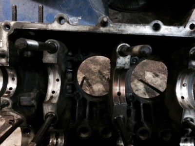

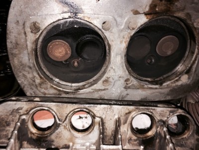

Als dann der Winter endlich vorbei war (vor etwa 1 Monat), wollte ich den Bulli mal von einem anderen Mechaniker total überprüfen lassen da wir diesen Sommer eine Reise von Istanbul nach Galizien (Spanien) planen und ich wissen wollte wie es um den Motor steht. (Details und wahrscheinlich viiieelee Fragen zur Reise spaeter :D )

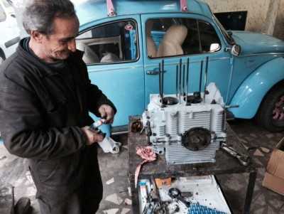

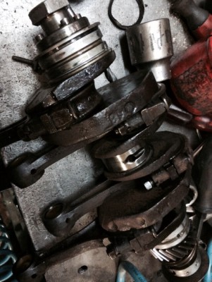

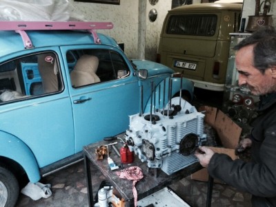

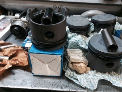

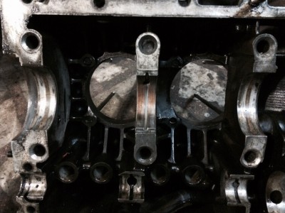

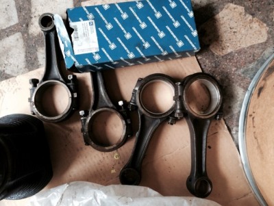

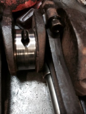

Dieser "neue" Mechaniker wurde mir von einem anderen Bulli Fahrer empfohlen und scheint ziemlich seriös zu sein. Nun gut, also habe ihm von meinem Vorhaben nach Spanien zu reisen erzaehlt und er meinte gleich dass ich mit diesem Motor nicht weit kommen werde... :heul: Also hat er mir vorgeschlagen dass er den Motor mal öffnen wird und wir dann gemeinsam entscheiden werden was zu tun ist. Das Ergebiniss ist anhand der Bilder unten zu sehen...
Motor ALT
Motor ALT
Motor ALT
Motor ALT
Motor NEU
Motor NEU
Motor ALT
Motor ALT
Motor ALT
Motor ALT

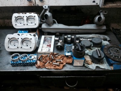

Anhand des Befundes dass dieser Motor nicht wirklich revidiert wurde und auch nicht für eine laengere Reise geeignet scheint, haben wir uns entschieden ihn komplett zu erneuern und gleichzeitig auf 1,8 umzurüsten. Auch werden wir alle anderen Maengel (elekrtisch, Benzingeruch, Anzeige etc) hoffentlich beheben können.
Die Bilder des neuen Motors habe ich versucht anzuhaengen aber vermutlich sind 5 pics das maximum? Werde sie separat reinstellen.

und hier noch die Pics vom neuen Motor :)
