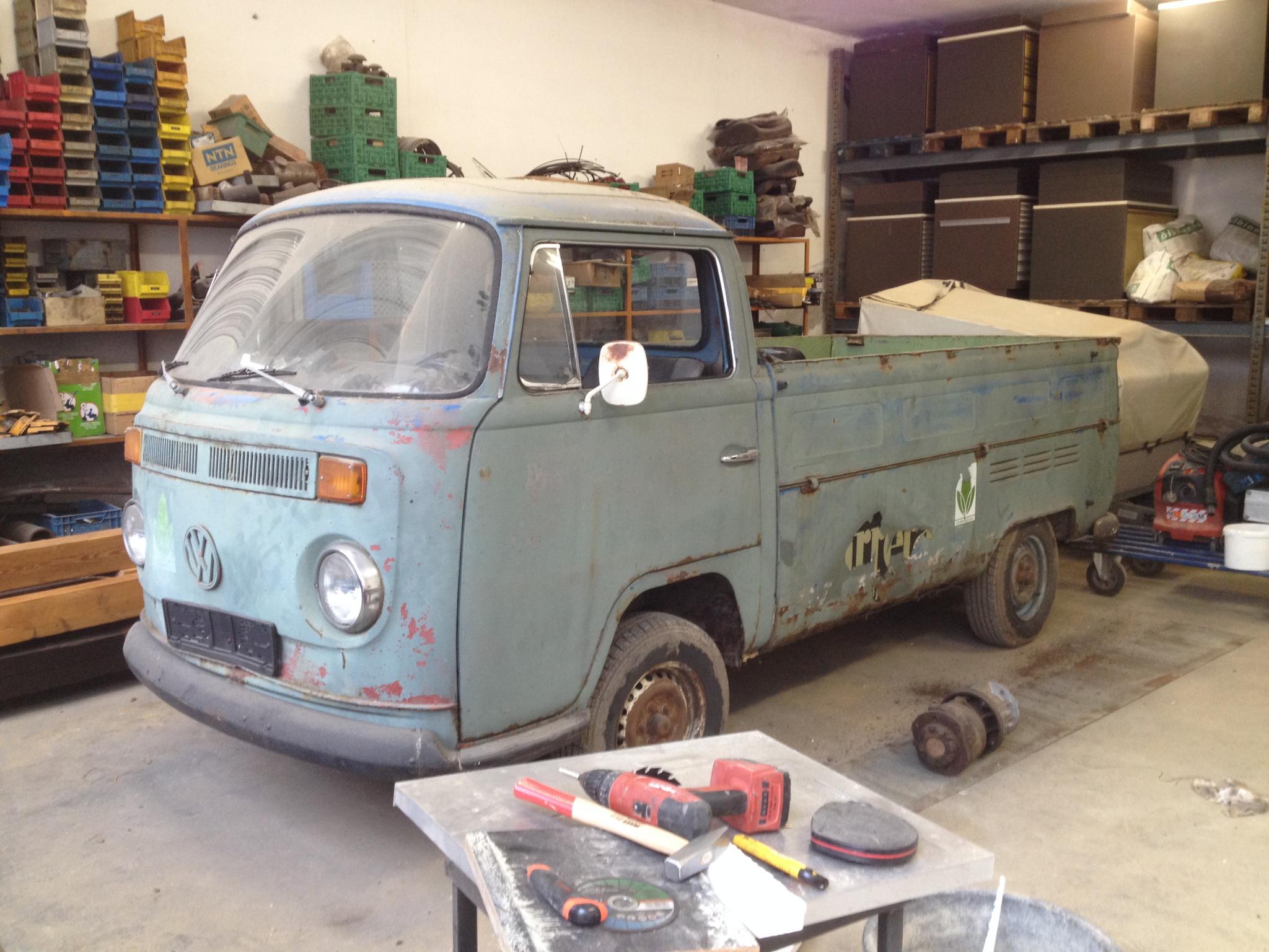

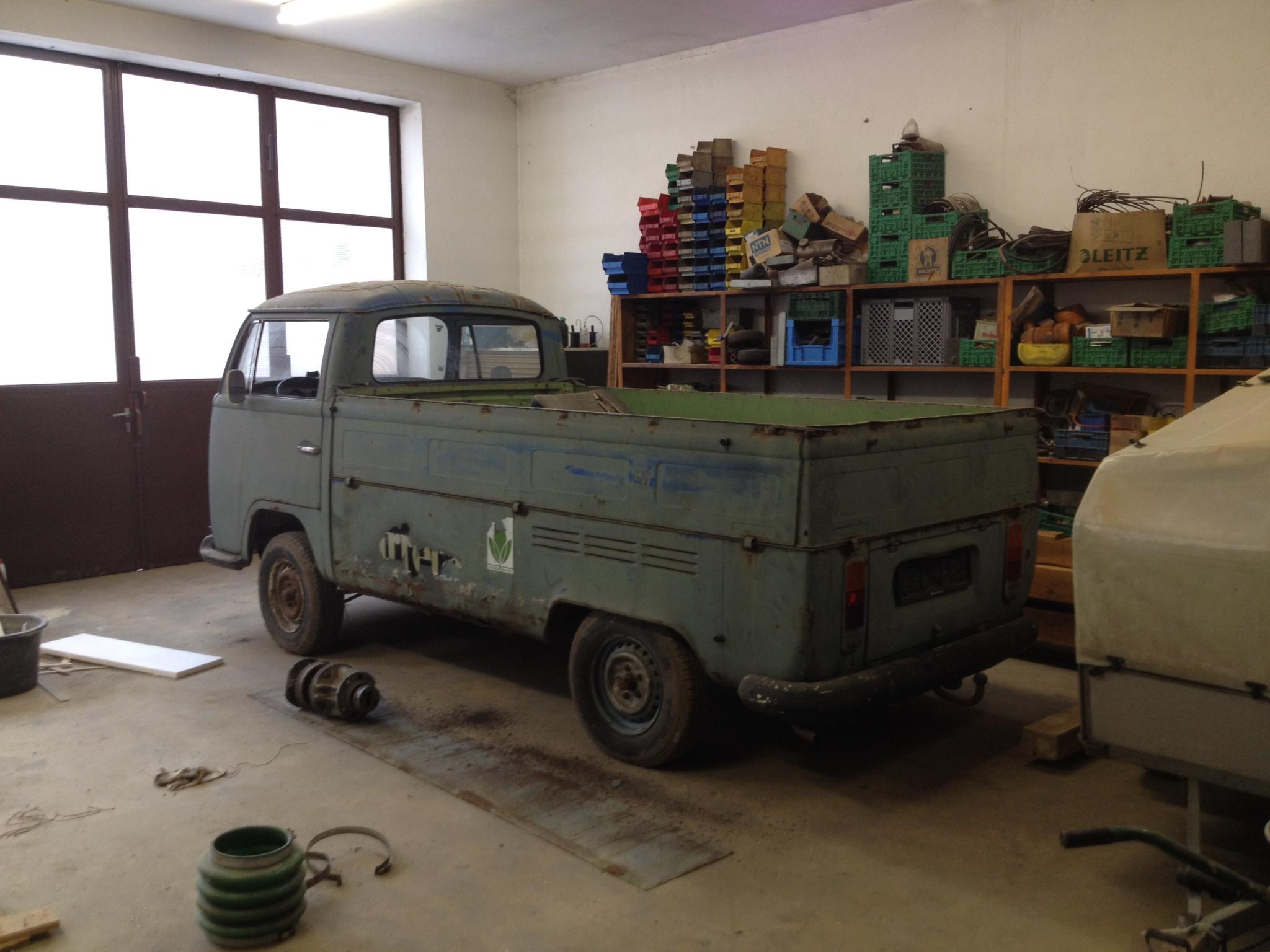

Seit 2013 besitze ich einen T2 Pritschenwagen als 3 sitzer Modelljahr 71, um welches Modell es sich handelt könnt ich bis heute nicht mit sicherheit sagen. Beim Kauf erzählte man das es sich wohl um ein zwitter Modell handelt, hab die kombination aus b Front a Stoßstange und aus a Rücklichter die leider durch b sichtlich ersetzt wurden. Zwei Jahre stand er unberührt in einer Scheune daher ich keine eigene Werkstatt besaß, doch jetzt geht es in die bald fertige eigene Werkstatt. Versuch mal n bar Bilder zu laden und wär für n bischen Hilfe dankbar. Vor hab ich eigendlich alles selbst zu resturieren denn Zeit hab ich ja, muss ja nicht Morgen fertig sein und n bischchen schweißen is auch dr

Du hast einen T2a und keinen a/b

Das würde ja heißen die vorderen Blinker müssten
auch raus?!
sieht nämlich recht "orginal" aus

Das wird schon eine originale T2 Front sein, aber halt vom b. Kann sein, dass er schon mal einen Frontschaden gehabt hat und die Frontmaske ausgetauscht wurde. Die Ersatzbleche gab es nur in der b - Version.

hab mir das heute nochmal genau angeschaut, hab nun endlich die übergänge gefunden wo die front verschweißt wurde, wurde ziemlich gut gemacht. werde sie aber sehr wahrscheinlich auf a umbauen daher mir das auch irgendwie besser gefällt. schön zu wissen welchen typ man hat

deine Pritsche hat noch nicht die ausgestellten Radläufe vorn, aber schon den kleinen Lochkreis, also Scheibenbremsen vorn, daher müsste es ein 71er Modell sein - Fahrgestellnummer beginnt mit 2x12xxxxxx.

Laut M-Plate ist es das, Modelljahr 71 .
die unterschiede hab ich selbst noch nicht ganz raus, is der Lufteinlass in der front vom a und b das gleiche? fallen da nur die Blinker weg oder brauch ich auch noch ein neues lufteinlassgitter???

http://www.bus-ok.de/T2a-Lueftungsgitte ... -211259161
Das brauchst Du z.B. Und das "Fliegengitter" dahinter. Und noch bisschen mehr.
Z.B. das damit diese Kante wegkommt und die Blinker passen http://www.bus-ok.de/T2-Frontblech-unte ... -211805038
Und die Blinker mit Dichtungen usw...
