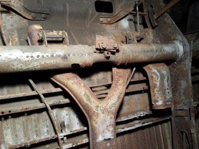

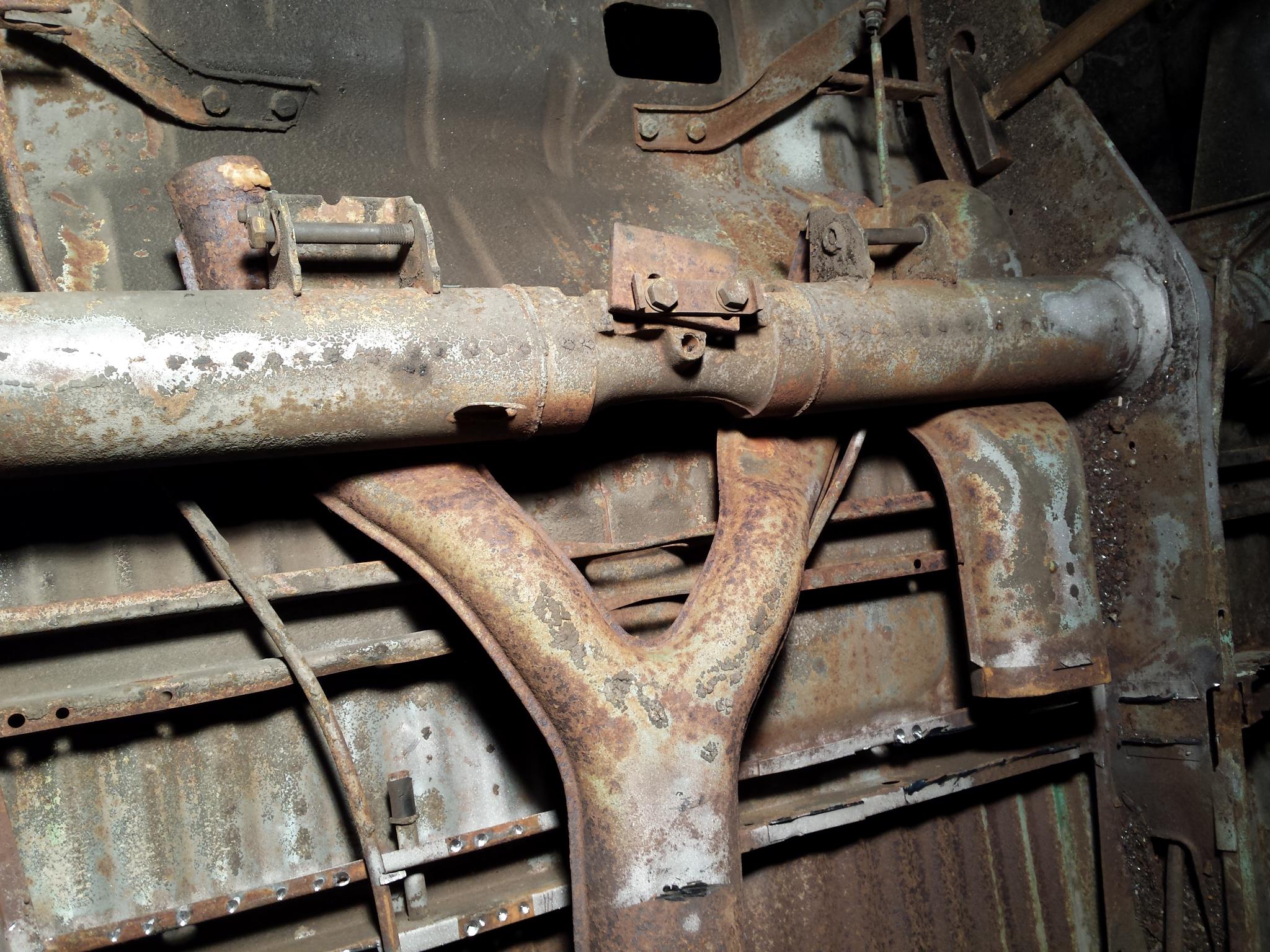

Gut dann werde ich hier diesen Beitrag weiter führen.
Jetzt schon mal eine frage,
Bekommt man dieses rohr im Ganzen Zwischen boden und Achse heraus? Oder muss man es durchtrennen? (Bild)
Und noch eine allgemeine Frage, gibt es irgen einen Trick beim Löcher aufbohren? Bzw könnt ihr mir dazu ein paar Tips geben?
Meist treffe ich die schweißpunkte nich richtig und an einer kleinen stelle hängt das Blech dann immer noch fest. Mit der Schleifhexe kommt man ja meist auch nicht all zu gut an winklige Stellen ran.
Gruß Maximilian

Max_T2_78 hat geschrieben:Gut dann werde ich hier diesen Beitrag weiter führen.
Gruß Maximilian
Nö, geht nicht raus. Ich konnte es nur ausbauen, da das Bodenblech raus war und selbst dann mußt du noch das schräge Blech zum Tankraum von unten rechts und links vom Y-Stück einflexen und ca. 30mm hochbiegen. Außerdem ist das Y-Stück anscheined wahllos an allen Punkten wo es die Karosserie berührt festgeschweißt worden.
Siehe auch:
http://forum.bulli.org/viewtopic.php?f= ... 25#p161725
Grüßle
Werner
