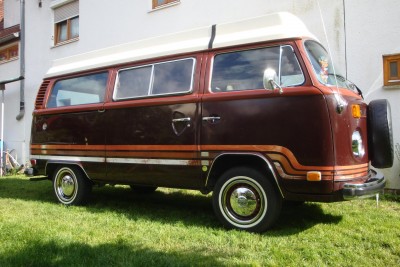

Hallo Oli !
Das mit den Amis ist gar kein problem (habe selbst einen )
Amis haben das standlicht im Blinker ---umstecken
Andere Scheinwerfer ...mehr wars bei mir nicht !
Gruss aus Walheim

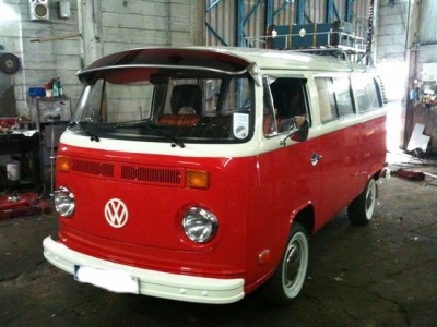

Hallo Oli,
meiner kommt ursprünglich auch aus Kalifornien.
Habe diesen zwar in England gekauft, aber TÜV und Zulassung war kein Problem.
Scheinwerfer umgebaut und guten und fairen TÜV Prüfer gesucht.
Dann war das H Kennzeichen meins.
Viele Grüsse
