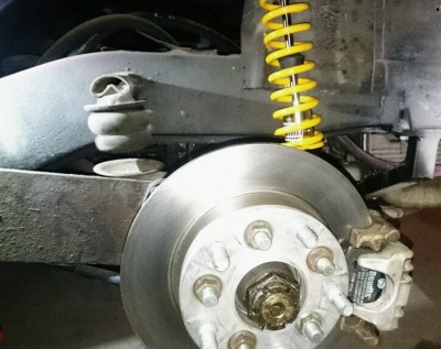

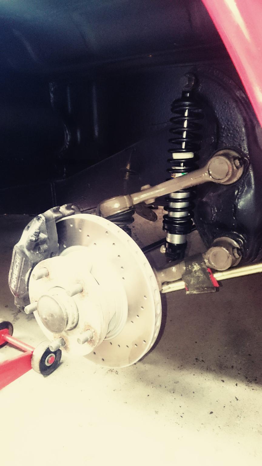

Heute: kleiner Fahrwerksservice mit 2 neuen Traggelenken, neuen Stabilagern und frischen Reifen.
