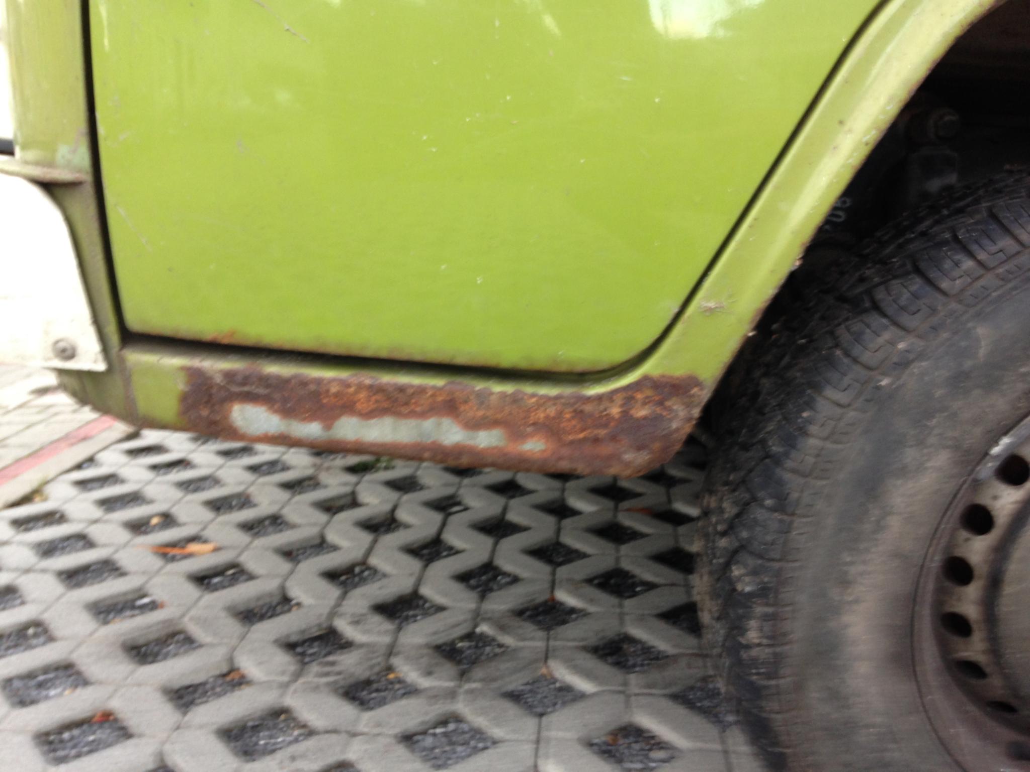

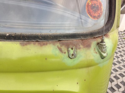

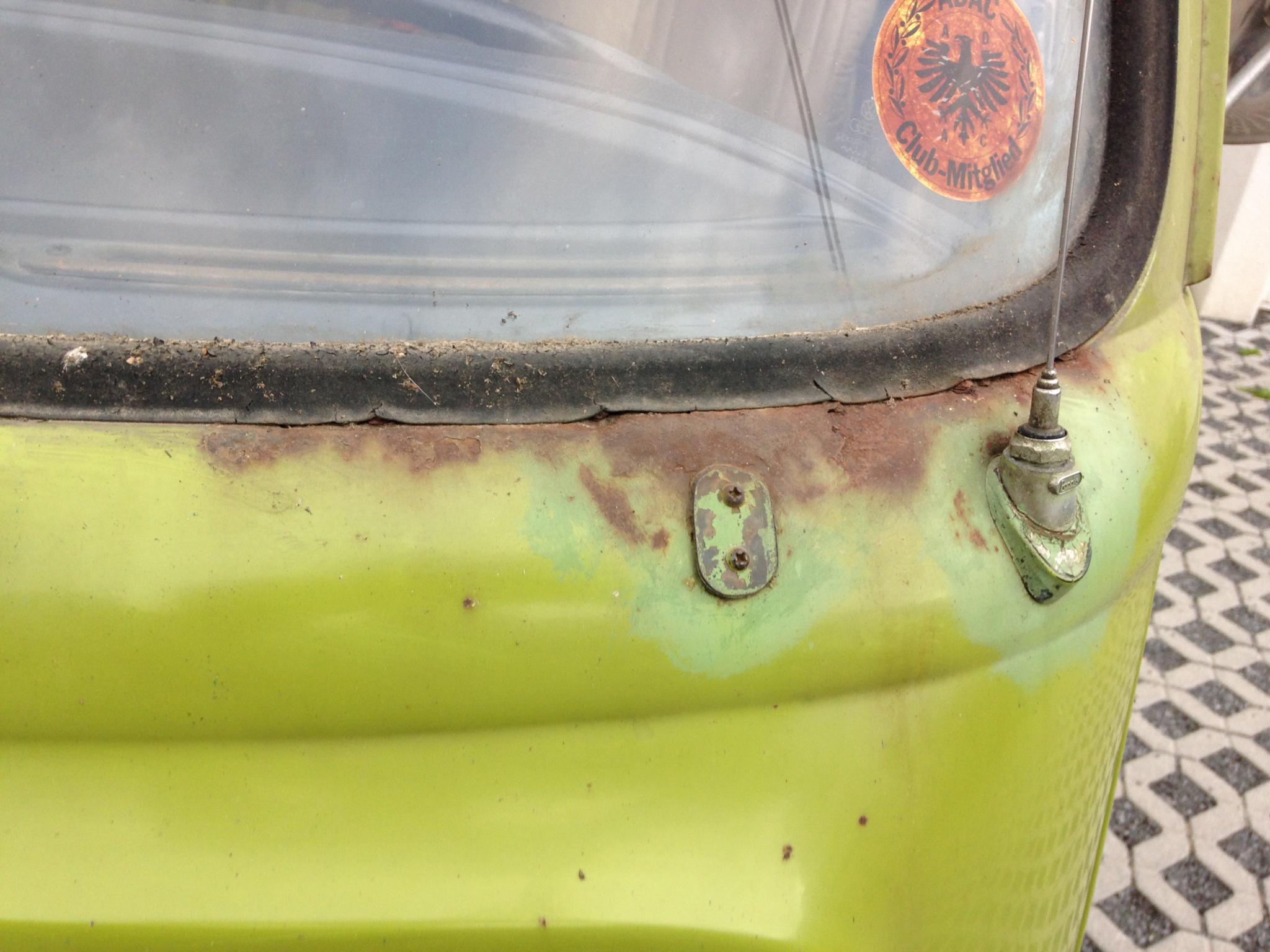

Rostmäßig steht der Scheibenrahmen an, da ist auf der Fahrerseite auch schon recht weit nach unten alles ausgeblüht. Der Einstieg auf der Fahrerseite ist mal schlecht gemacht worden und rundum sind Dellen und rostende Kratzer.
Der Boden unter der Batterie ist komplett weg.
Die Radläufe und den gesamten Unterboden fand ich sehr gut, bin aber nicht so der Experte. Der Original Unterbodenschutz blättert ab, darunter sieht der Lack komplett unbeschädigt aus.

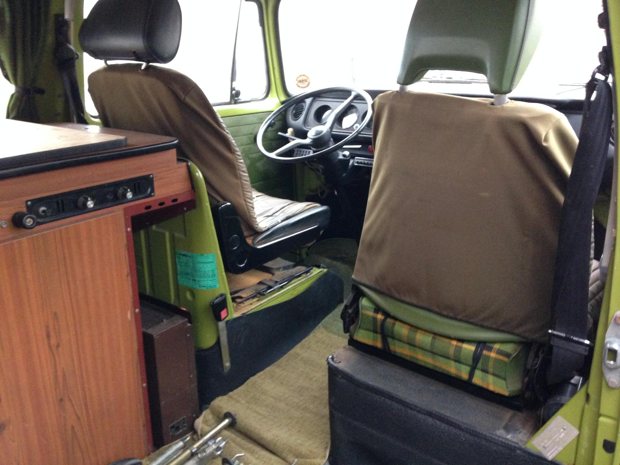

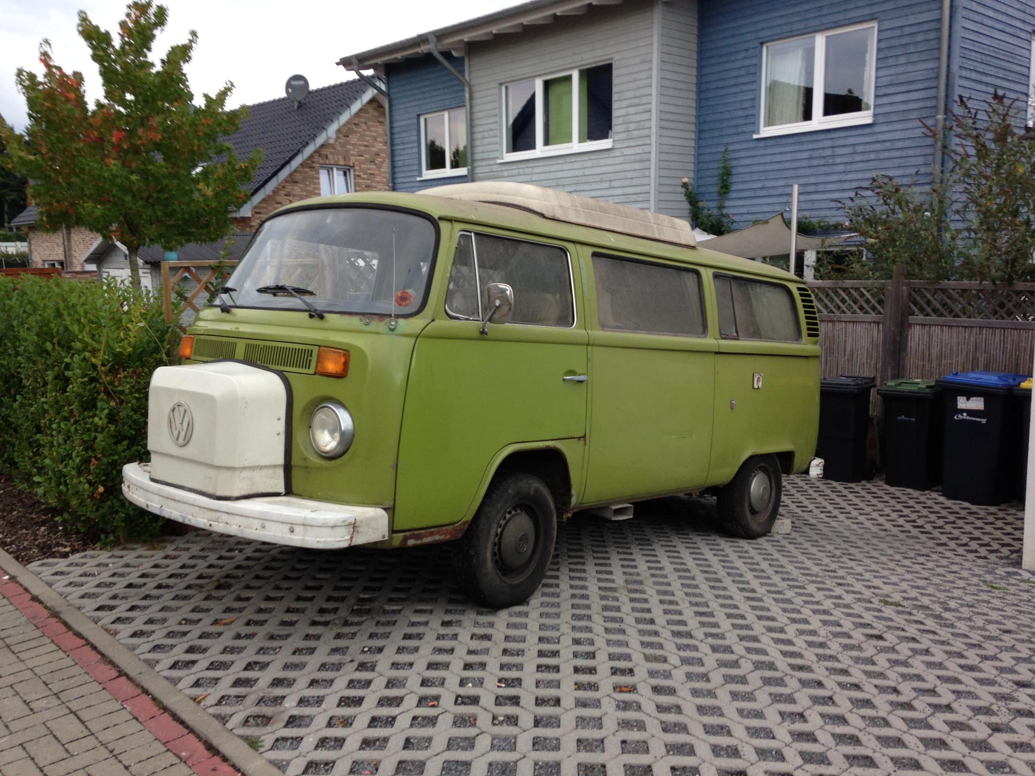

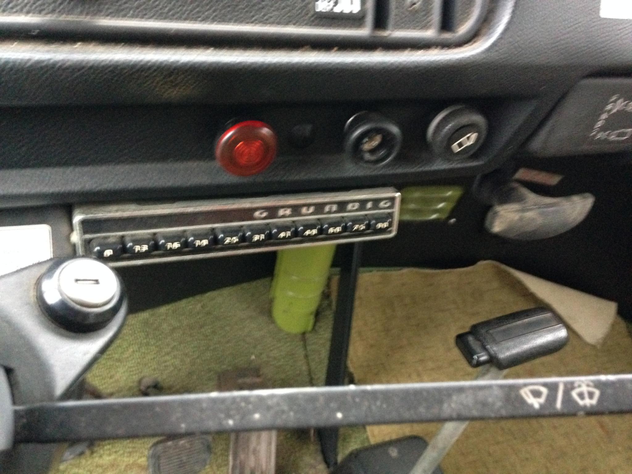

Hier ein paar Bilder (gar nicht so einfach mit dem Handy :shock: )
@ralph: kannst du mir eine Werkstatt empfehlen?

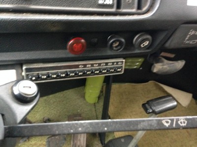

@alle: weiss einer, was das Grundig-Teil macht?
Habt ihr Tipps, womit ich anfangen sollte? Nächste Woche würde ich erstmal versuchen, den Motor startbar zu bekommen...

Hm, die Zeit zum Editieren ist echt kurz.
Das Grundigteil hab ich gefunden: Kurzwellenvorsatz 8)
