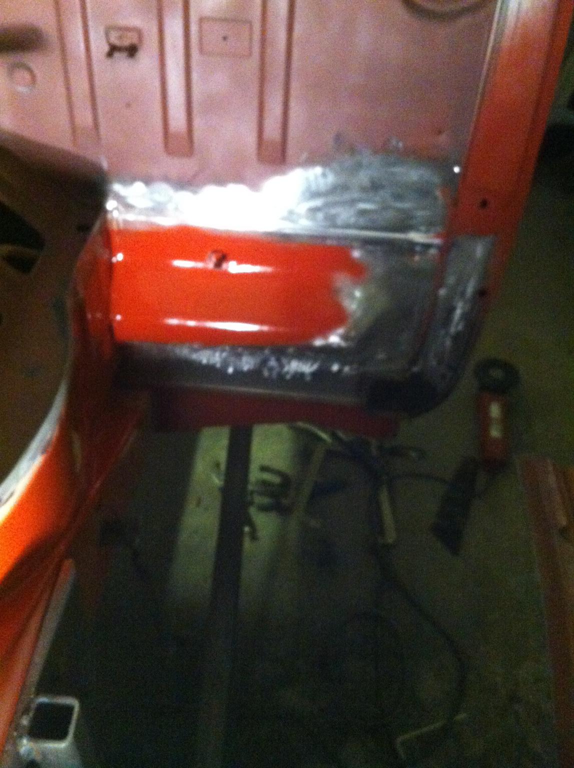

Innenseite geschliffen und grundiert
Naht beigeschliffen
Naht beigeschliffen
fertig geschweißtes Blech
Blech anfertigen
Blech anfertigen

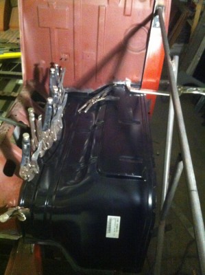

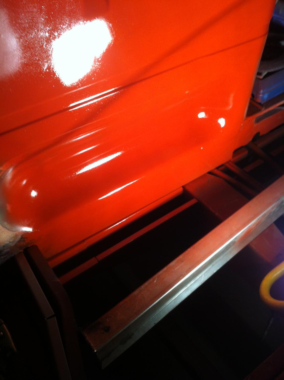

Anschließend wurde das vordere Radhaus angepasst.
Passt recht gut
Passt recht gut

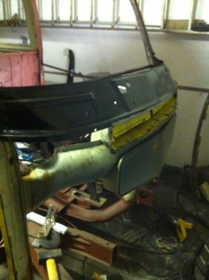

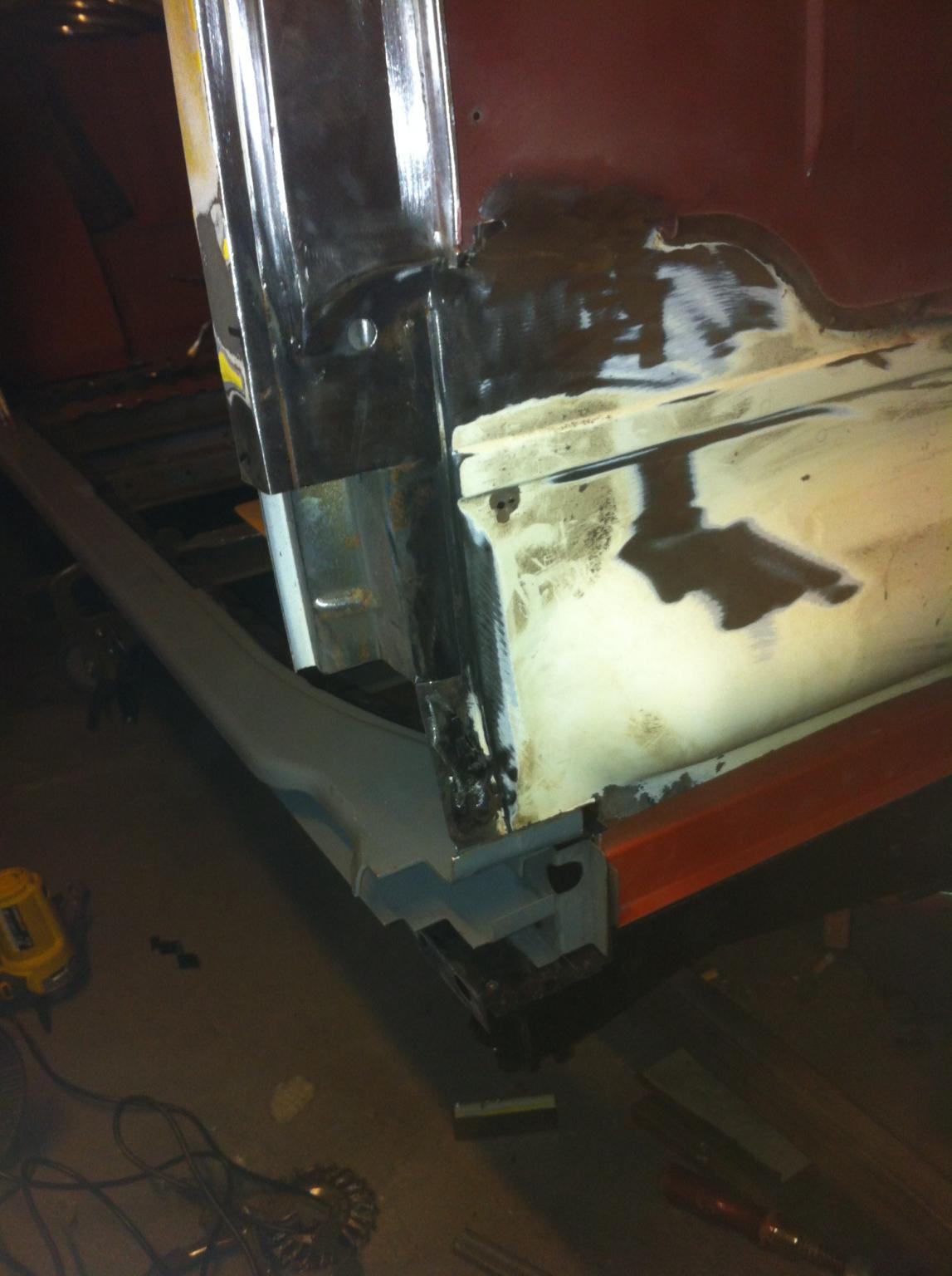

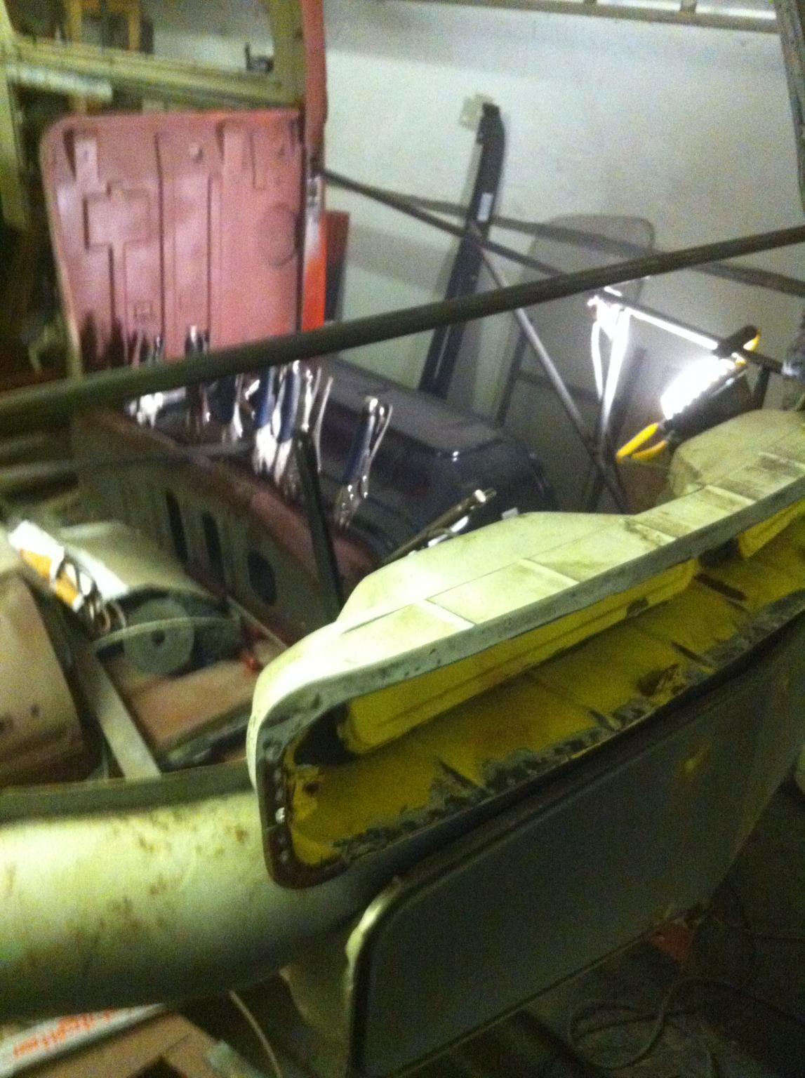

Nachdem ich also das Radhaus angepasst hatte,ging es aber erstmal zum Inneren Scheibenrahmen
neuer rein
neuer rein
Alter raus
Alter raus

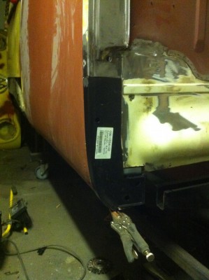

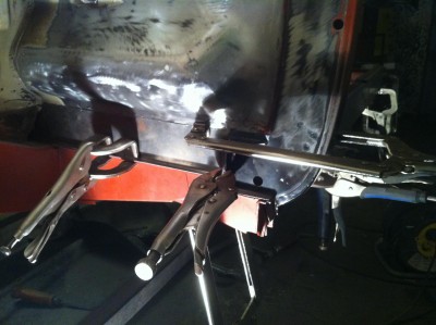

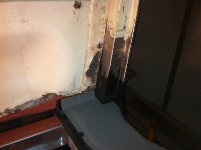

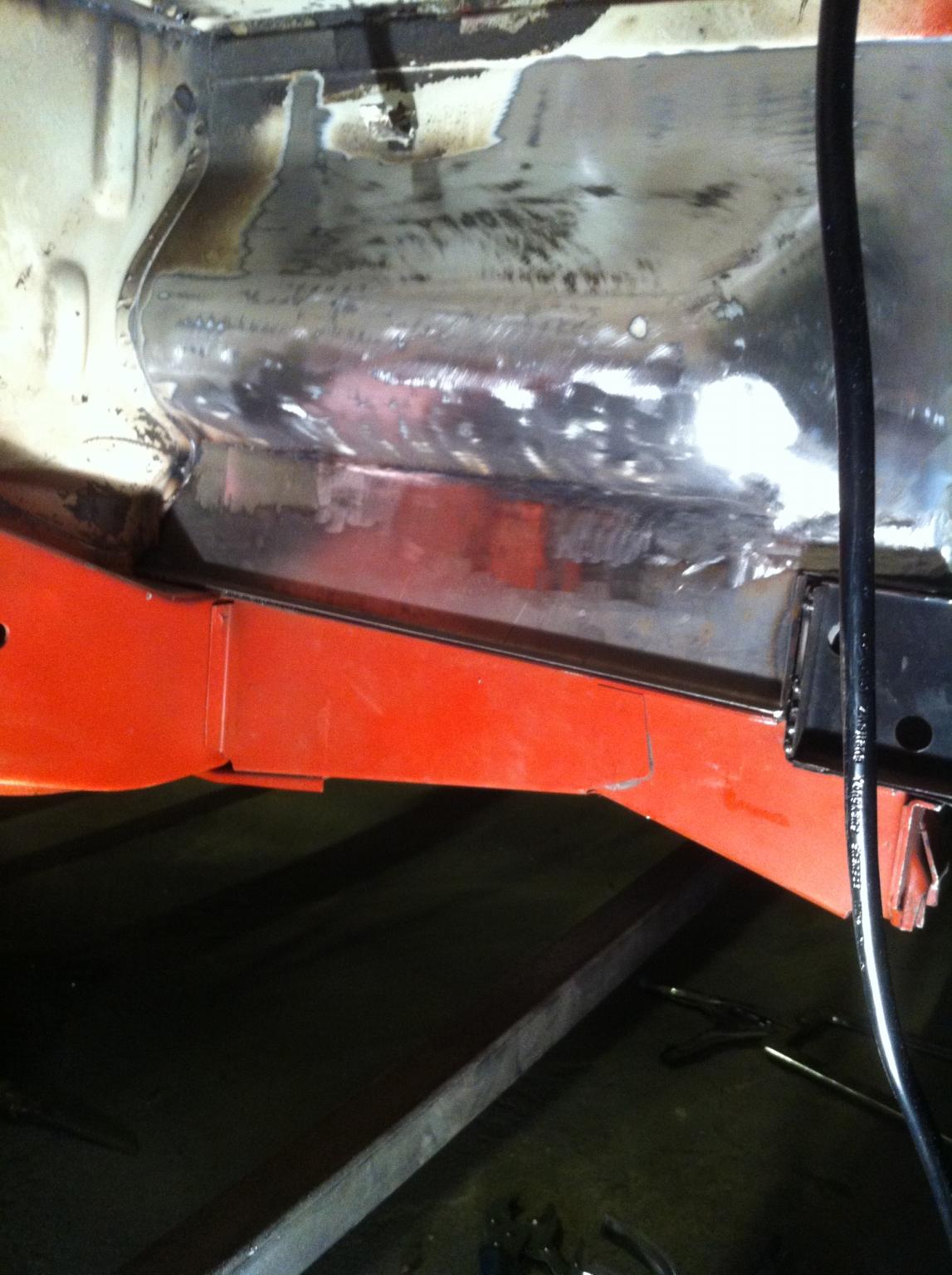

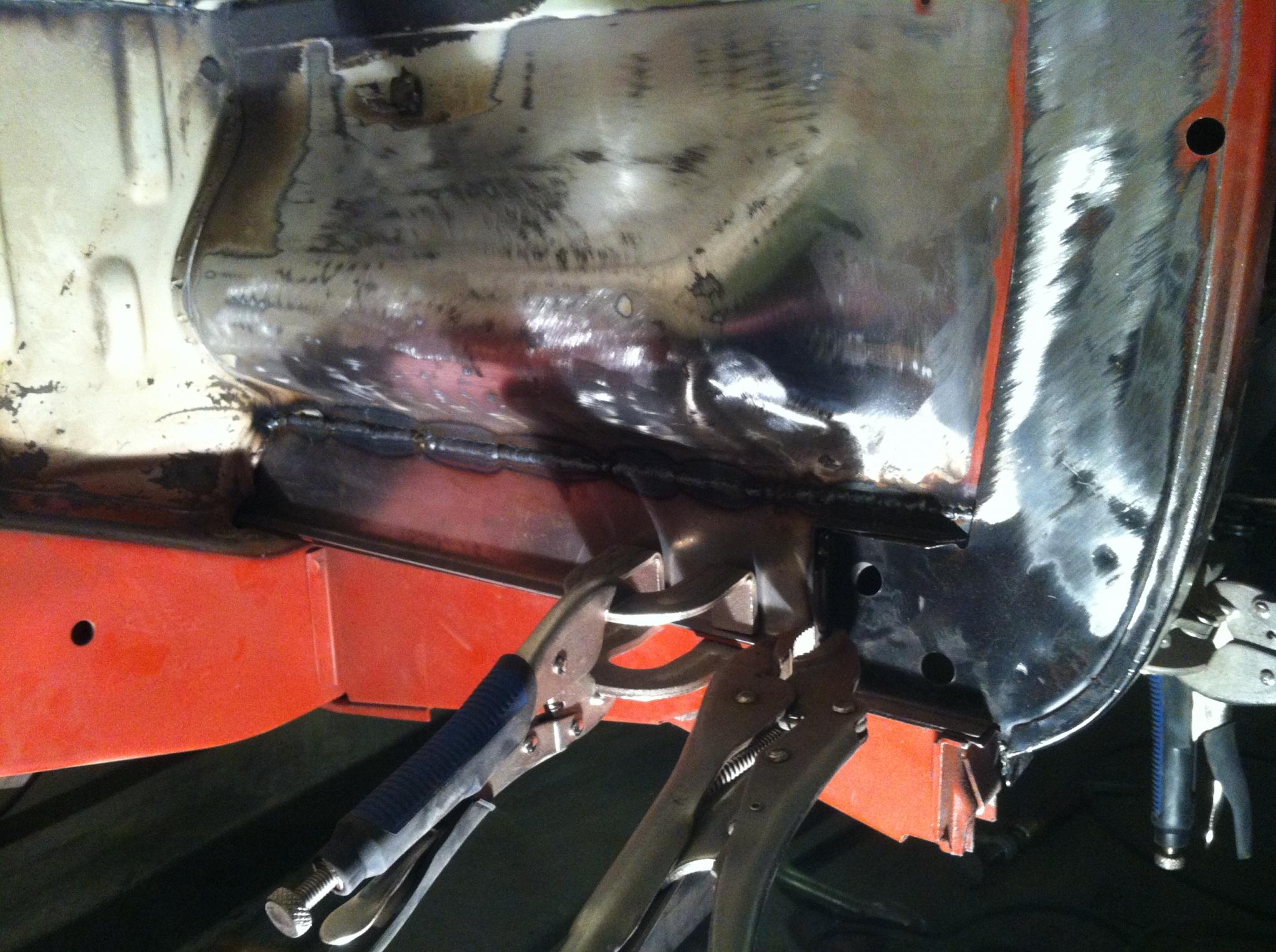

Da ich das vordere linke Radhaus ohne Kniestück nicht einschweißen will,geht es erstmal auf die rechte Seite.
Alter Innenschweller und Schiebetürlaufschiene wurden entfernt und neue eingeschweißt,sowie die B-Säule.
anpassen des Außenblechs
Innenseite der B-Säule verschweißt

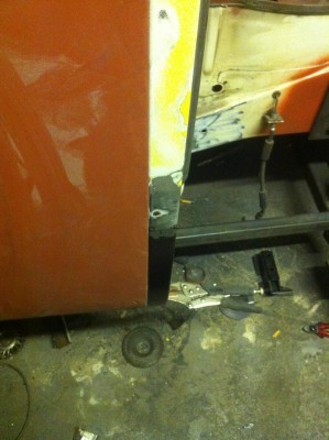

Mahlzeit,
da ich in dem letzten Jahr nur Teilweise an meinem Zwitter-Bulli schrauben konnte, geht es bald weiter.
In der letzten Zeit habe ich folgendes geschafft.
-Ecke hinten links komplett getauscht
-hintere linke Seitenwand komplett getauscht
-mittlere Seitenwand komplett getauscht
-A-Säulen auf beiden Seiten und instandgesetzt
-Abschlussträger vorn erneuert
-Abdeckblech für den Abschlussträger verschweißt
-Front angepasst und eingeschweisst
-Fahrerboden komplett getauscht
-Radlauf hinten rechts instandgesetzt
-Ecke hinten rechts erneuert
