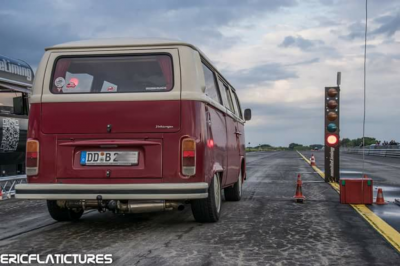

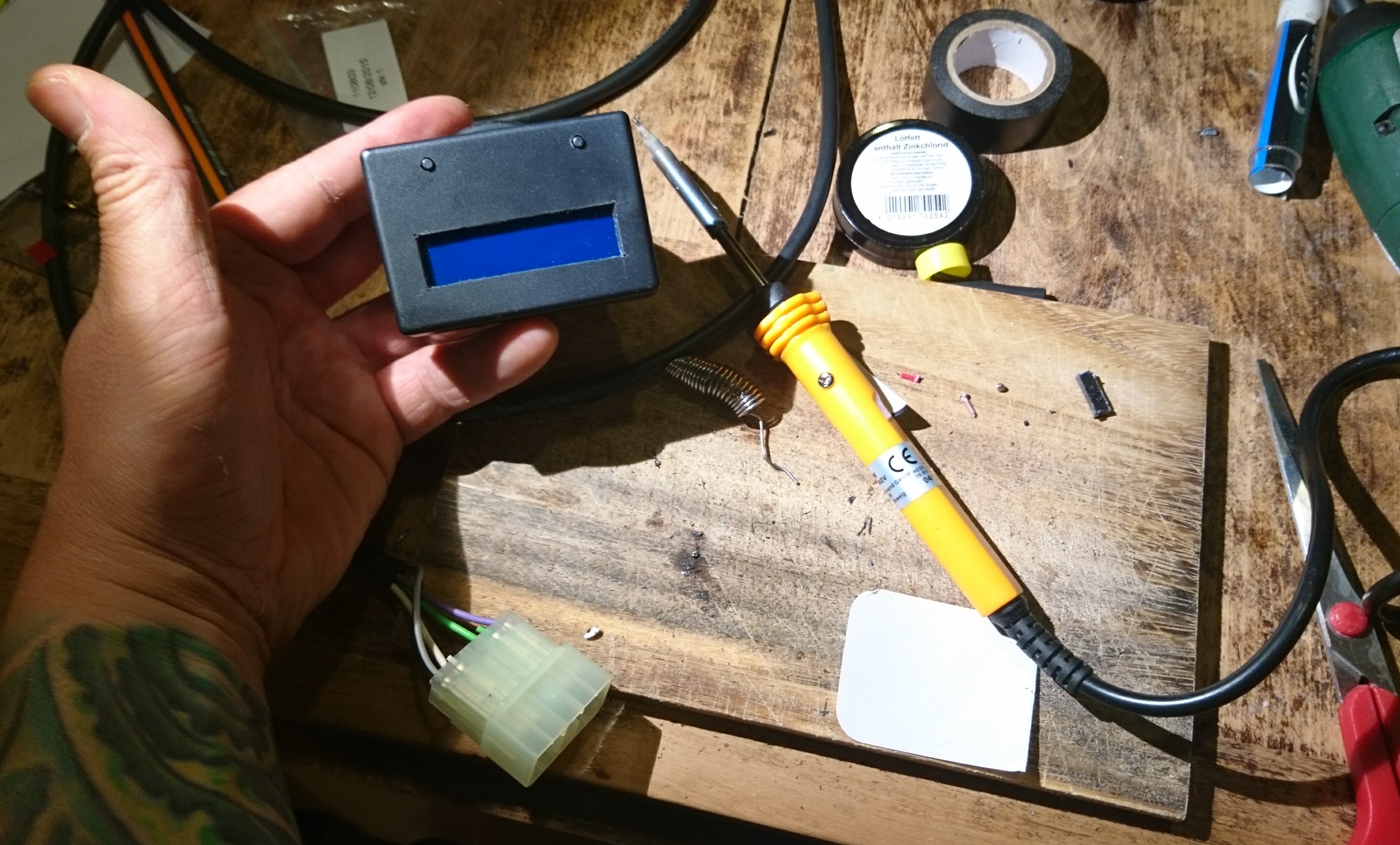

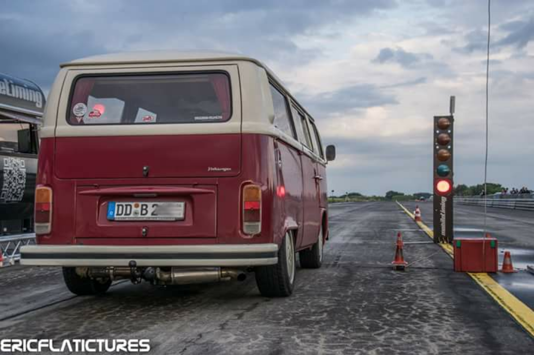

Nach einigen sehr entspannten Monaten mit Wohnmobil und Familie in Schweden...
... geht es auch am Bus ein bisschen weiter. Eine kleine Multifunktionsanzeige als Handgerät zeigt nun alle Daten an die so vom Steuergerät verarbeitet werden. Das Teil verschwindet im Handschuhfach und bei Bedarf wohnt es mittels Magnetfuß am Armaturenbrett.
Die Zeit auf der 1/4 Meile hat sich auf 15.3s verbessert, in der kommenden Saison möchte ich gern eine 14.xx erreichen, dann höre ich auf mit dem Ding Rennen zu fahren und baue was schnelles.
Jetzt ist im Winter das Getriebe zur Verlängerung fällig, immerhin läuft das Teil aber immer noch! Da jedoch die Motoreintragung mit der CP Getriebenummer erfolgt ist bin ich auf 4 Gang festgelegt. Ich strebe also ein 4.13er Diff sowie einen 0.78er oder 0.82 4.gang an, ferner wird anständig optimiert um dem Drehmoment gerecht werden zu können.
