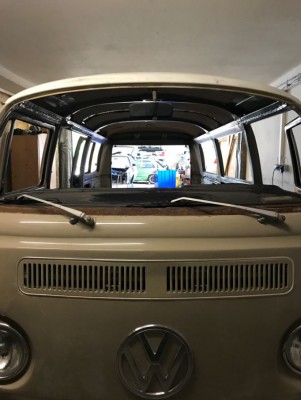

Mein Name ist Sebastian, bin 24 Jahre alt und wohne in der Nähe von Passau. Das Thema VW Bus beschäftigt mich eigentlich schon seit ich 16 bin und hat mich seither nie wirklich losgelassen :D . Als ich 21 war kaufte ich mir meinen ersten Bus, es war ein T3 der als Reimo Camper umgebaut wurde. Leider hatte ich als Student nicht wirklich viel Geld, somit war auch viel Arbeit damit verbunden, bzw. ich habe angefangen ihn auseinanderzunehmen und plötzlich reihten sich die Baustellen. Viele kennen das wahrscheinlich :roll: .
Mein Traum war allerdings schon immer einen T2 zu besitzen, deshalb verkaufte ich meinen T3 wenig später, um Platz und vor allem Geld für einen T2a zu schaffen. Im April diesen Jahres war es dann endlich soweit. Ich holte mir einen T2a Clipper 1969 aus Kalifornien. So gut wie die Blechsubstanz auch war, alles andere war eigentlich nicht mehr zu gebrauchen bzw. aufzuarbeiten.
Himmel gerissen, alle Türdichtungen und Fensterdichtungen spröde, Sitze gerissen und die Seitenverkleidungen gebrochen

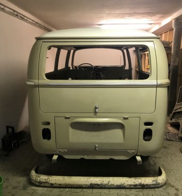

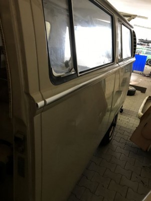

Die Fensterdichtungen: (Hier auch meine wichtigste Frage dazu) Ich habe die Alu Chromkeder verbaut, diese wollte ich auch wieder haben, somit habe ich mir einen kompletten Satz bestellt, welchen ich auch schon auf die Scheiben aufgezogen habe. War eine ziemliche Fummelarbeit aber mit viel Vaseline ging das auch. Ich wollte die Scheiben auch schon einsetzen aber das funktionierte überhaupt nicht. von meinem T3 kenne ich ja eigentlich schon den Ablauf und hätte eigentlich gedacht dass ich es so wieder machen kann (Wäscheleine, Vaseline um den Fensterrahmen und Silikonspray um den Gummi), leider vergebens. Die Gummis sind so unflexibel und gehen kaum in den Rahmen hinein. Sobald eine Seite eingezogen ist, rutscht die äußere Dichtlippe in den Rahmen hinein und es wird unmöglich die Scheibe weiter einzuziehen (ich hoffe man versteht was ich meine :D). Soweit ich weiß gibt es auch nur einen Hersteller, der die Gummis mit C-Form herstellt. Wär natürlich blöde wenn ich nochmal neu kaufen müsste.
Ausstellfenster hinten: Diese sind soweit in einem guten Zustand. Die Gummis habe ich natürlich neu gemacht. Diese hätte ich auch schon in den Bus eingesetzt, aber diese passen auch nicht richtig. An den Ecken ist noch ein Spalt (auch hier ist der Gummi so unflexibel, dass er nicht anliegen kann) und ich denke auch nicht, dass das Glas selbst gut abgedichtet ist. Gibt es hier vl. auch unterschiedliche Hersteller?
Ich hoffe mir kann bei den Fenstern jemand weiterhelfen. Ich weis mittlerweile nicht mehr weiter was ich noch ausprobieren könnte.

...ich habe zwar keinen Chromkeder bei meinem, aber ich denke mal, dass zuerst die Scheiben mit Gummi eingesetzt gehören und danach den Keder. dieser drückt dann den Gummi an seinen Platz. Es gibt sicherlich noch fachkundigere hier, die sich sicher dazu noch melden!

ich kenne es so, das man den Keder vorher einbettet in die Nut, sprich: Gummi über das Fenster, dann den Keder, dann ans Fahrzeug.

Hätte es so gemacht wie es stoevie beschreibt. Würde es vl. etwas helfen die gummies mit einem Föhn zu erwärmen?

Sascha, die Chromkeder bekommst Du nie rein im eingebautem Zustand :mrgreen:
Es funktioniert mit den Kedern komplett und es geht, ist halt frickelei, aber wir haben die auch ringsum reinbekommen

wenn die warm sind, sind sie etwas weicher, flexibler. Hilft. Ansonsten: Flutschi ... Vaseline ..
