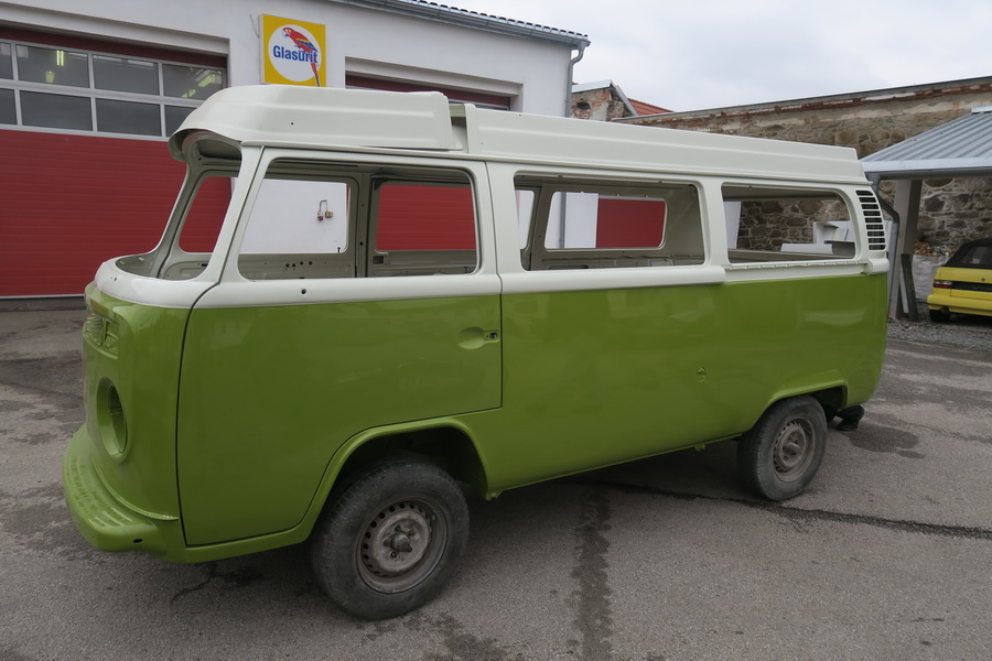

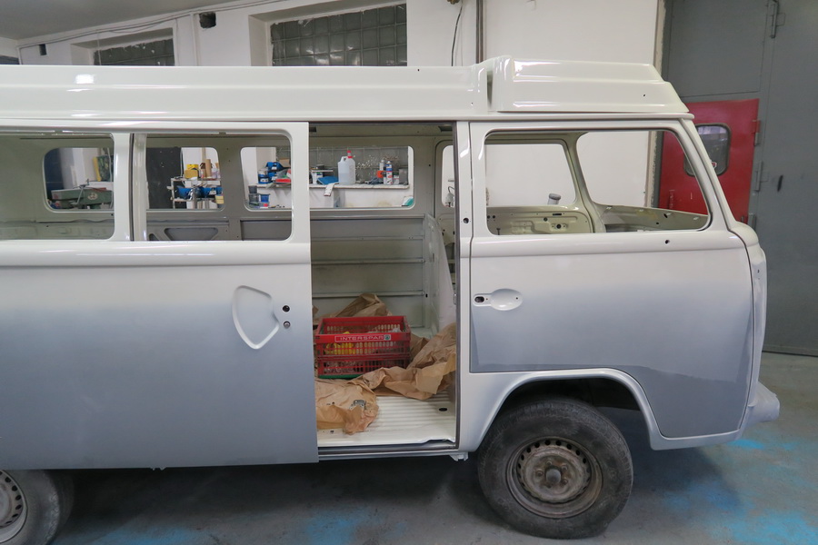

Kurzes Update :)
Bus steht nun in der eigenen Garage, das 3D Puzzle mit gefühlten 50.000 Teilen kann beginnen.
Nach knapp 1000 Arbeitsstunden (Schweißen + Lackieren) vom rostigen Nudlsieb zum Bus wiederauferstanden.
