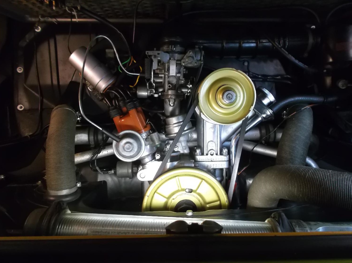

Da haben sich seinerzeit bei VW viele Ingenieure Gedanken gemacht, wie man die Lebensdauer der Unterdruckdose verlängern kann, ohne dass Benzinkondensate aus dem Vergaser die Membran in diesem Bauteil zerfressen können. Sie sind auf diese Lösung mit dem nach oben "altgotisch" geschwungenen Metallröhrchen gekommen und es hat echt geholfen.
Ja, leider gibt die Ansicht vom Motorraum nicht viel mehr her. Tankentlüftung sowie Unterdruckleitungen zur Ansaugluft-Vorwärmung richtig angeschlossen?

Gut, "Schönheitsfehler" (so es man denn so ausdrücken mag) kann ich aber erkennen. Das Benzinfilter gehört nun einmal leider nicht in den Motorraum und sollte direkt nach dem Tank und vor der Benzinpumpe unter dem Tank selbst angeordnet sein. Die Unterdruckleitung vom Vergaser zur Unterdruckdose Verteiler sollte aus Metall sein, das hat seinen Grund:

Hallo Norbert, vielen Dank für deine Hinweise den Motor betreffend. Für einen Anfänger wie mich sind diese Details natürlich verborgen geblieben. Da der Motor aber auch etwas undicht ist, geht er noch diesen Monat zu Frankys Käfergarage. Da kann er sich diese Sachen gleich mit anschauen.Norbert*848b hat geschrieben:Hallo Brita & Frank,
zunächst einmal herzlichen Glückwunsch zu diesem schönen Bus und ein herzliches Willkommen von meiner Seite hier im Forum.Gut, "Schönheitsfehler" (so es man denn so ausdrücken mag) kann ich aber erkennen. Das Benzinfilter gehört nun einmal leider nicht in den Motorraum und sollte direkt nach dem Tank und vor der Benzinpumpe unter dem Tank selbst angeordnet sein. Die Unterdruckleitung vom Vergaser zur Unterdruckdose Verteiler sollte aus Metall sein, das hat seinen Grund:
Da haben sich seinerzeit bei VW viele Ingenieure Gedanken gemacht, wie man die Lebensdauer der Unterdruckdose verlängern kann, ohne dass Benzinkondensate aus dem Vergaser die Membran in diesem Bauteil zerfressen können. Sie sind auf diese Lösung mit dem nach oben "altgotisch" geschwungenen Metallröhrchen gekommen und es hat echt geholfen.Ja, leider gibt die Ansicht vom Motorraum nicht viel mehr her. Tankentlüftung sowie Unterdruckleitungen zur Ansaugluft-Vorwärmung richtig angeschlossen?
