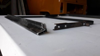

Das Lamellenfenster habe ich derweilen ebenfalls restauriert.bullide hat geschrieben:Anvei paar Bilderbullide hat geschrieben:Nach knapp 5 Monaten bin ich euch ein Update schuldig.
