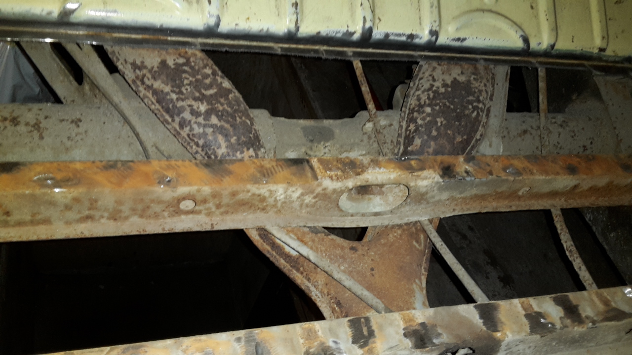

Nur diesen Träger habe ich bei den Händlern noch nicht gefunden.
Das ist der letzte Querttäger. Oben auch Hut-Profil, aber unten geschlossen.

wende Dich doch mal an unser Forenmitglied hardtopwesty - der ist unser Blechprofi hier. Nichts für ungut Norbert :gut:
Die Wenigsten machen den Laderaumboden nach so weit hinten raus weil das Wiedereinsetzen an der Stelle ein Fest ist. Immerhin kommst Du jetzt gut an den Heizungsverteiler ran, falls der raus muss. Und der sauberere Weg des Komplettersatzes ist es ohnedies .
Aber das Hutprofil dieses QT basiert m.W. auf den identischen Abmessungen zu den anderen, nur ist er unten geschlossen und anders gelocht.
Aber wie gesagt - siehe oben. Per PN oder den Thread als BlechrestoThread kenntlicher machen - dann liest Hardtopwesty auch mit und meldet sich bestimmt.

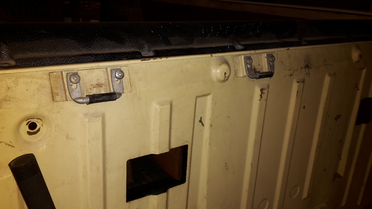

Weiß zufällig jemand, wofür diese rechteckigen Löcher in der Zwischenwand sind? Die scheinen ja ab Werk drin zu sein, da auch die Schnittflächen mit Originallack versehen sind.
Ich habe keine Vorstellung, was da rein soll :cry:

Beitrag von ulme*326 »
Das war mal ein vollbestuhlter Kombi (m-Plate: 3-3-3) mit Innenraum-Seitenverkleidungen und zeitgemäßen Aschenbechern - dafür sind die Aussparungen. Da die gut 4cm tief eintauchen mussten die Löcher gemacht werden. Von vorne sieht man die Aschebehälter ja bei eingebautem Fahrersitz und Dopplesitzbank nicht. Entleert wurden die durch Herausnehmen der Ascheschublade in Richtung Fahrgastraum. Vielleicht hat jemand der Mitleser ja ein Foto griffbereit und stellt es ein .

Aha, ja das macht dann auch Sinn. :gut: Danke für die Info!

Da muss ich Ulme allerdings widersprechen es war kein vollbestuhlter Kombi :? sondern es handelt sich bei deinem T2 um einen Typ 22 Bus, oder auch Deluxe genannt, also eben nicht um die einfache Kombiversion Typ 23 :gut:
Beiträge: 6616
Re: Neuzugang aus Titz
und nicht jeder 9 Sitzer hatte dort automatisch Aschenbecher... (meiner nicht)
Dazu scheint also noch ein Extra-Raucher-M-Code notwendig zu sein. Ich vermute egal ob Kombi oder Bus oder 7, 8 oder 9 Sitze :wink:
Da es nicht in üblichen Listen auftaucht oder Bildkatalog - vielleicht auch erst nachgerüstet beim Händler...
Aber ja, die Löcher haben die üblichen Aschenbecher-Dimensionen. Die Löcher waren Serie - die Aschenbecher nicht.
Im Bild zu sehen die Rückseite der Innenraum-Verkleidung:
