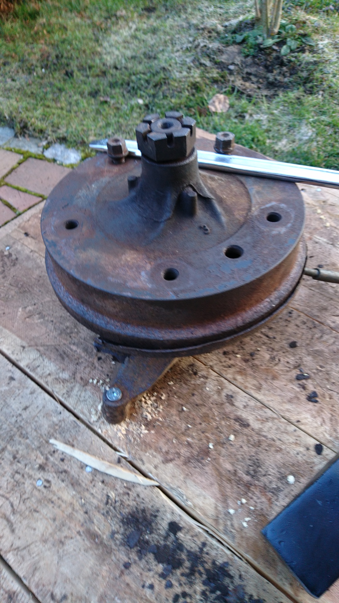

Hab endlich meine 3te Trommel bewegen können.
Hierzu hab ich das Ganze auf einer Palette befestigt. Erster Ansatz war mit einigen Schrauben rundherum zu fixieren. Das ist gnadenlos gescheitert. Dafür waren die Schrauben alle krumm aber nix lose.
Dann etwas massivere Schrauben gewählt und damit lässt sich zumindest die Trommel bewegen:
Die Einsteller sind dafür richtig fest. Einen hab ich vor 2 Wochen einweichen können. Trotzdem ist mir der Schraubenzieher abgebrochen.
Hab nochmal alles eingeweicht und nächste Woche gehts hoffentlich weiter.
