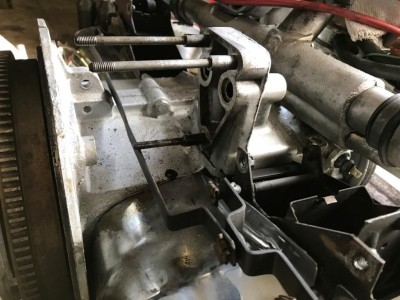

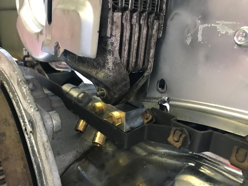

ich bin gerade dabei, einen Zusatzölkühler nachzurüsten und habe folgende Fragen an Euch. Es geht um den VW T2 mit 1,6l Doppelkanalmotor.
- Ich habe einen Adapter gekauft, der sicherlich am Ölkühler montiert wird. Ich erachte folgende Montage (Bild 4) als sinnvoll, aber irritiert mich, dass im Lieferumfang 3 M6er Stehbolzenverlängerungen (wie beim aufgehängten Serien-Ölkühler --> siehe Bild 2) enthalten sind, jedoch keine M8er.
- Welche Seite am Adapter ist Zu- und Ablauf?
- Muss man die Anschlüsse zusätzlich abdichten oder reichen die konischen Gebinde?
- Man muss Maßnahmen am „Gebläsekasten“ vornehmen. Es reicht allerdings anscheinend nicht die Ummantelung des Ölkühlers oben aufzutrennen und zu erhöhen, sondern müssen wohl Innereien der Gebläsezirkulierung auch teils rausgetrennt werden. Ist das richtig? Hat das keinen (negativen!) Einfluss?
- Muss das Gestänge für den Klappenmechanismus geändert werden?
- Gibt es ein Thermostat, das zwischen internem und Zusatz-Kühler regelt, das also den großen Kreislauf mit Zusatzölkühler erst ab einer bestimmten Temperatur öffnet?
- Gibt es nähere Tipps zur Montage / Befestigung des Zusatzölkühlers?
- Welches Öl soll man nach der Modifikation verwenden? Das Öl wird ja dann dauerhaft und direkt nach Motorstart gekühlt und ist dementsprechend vielleicht erst einmal eher „zu kalt“.
Besten Dank im Voraus! Ich hoffe, Ihr könnt weiterhelfen
Gruß Benny
Gruß Benny

BulliBenny
- T2-Fan
- Beiträge: 48
- Registriert: 10.03.2014 21:26
- IG T2 Mitgliedsnummer: 824
Re: Im Westen nichts Neues - 2 weitere Bullis
Hallo Norbert,
ok. Ja der sieht identisch zu dem aus, den ich habe und den man auch auf einem meiner beiden Bilder angedeutet sieht. Ich habe das allerdings bei OK geholt, aber das tut ja nichts zur Sache. [/url]https://www.bus-ok.de/T1-und-T2-Adapter ... oelkuehler.

BulliBenny
- T2-Fan
- Beiträge: 48
Hallo Tom,
Vielen Dank. Die beiden Forenbeiträge kenne ich und haben mir diese auch schon vorab etwas weitergeholfen.
Die ,gestalterischen Maßnahmen am Gebläsekasten‘ bzw. die Auswirkungen auf Zylinderkühlung sind mir noch nicht ganz klar.
Um die Frage nach der Zusatzölkühler-Montage zu spezifizieren, sollte ich wohl noch erwähnen, dass ich diesen Ölkühler mit elektrischem Motor habe. https://www.bus-ok.de/T1-und-T2-Platten ... uefter-Kit
Diesen montiert man typischerweise am Unterboden, aber gibt es dazu nähere Tipps?
Da man für diesen E-Lüfter ein Thermostat zwischenschalten kann, ist die Frage nach der Zu- und Ablaufleitung am Adapter relevant.
Irritiert bin ich nach wie vor wegen der Stehbolzen.
Gibt es abgesehen von all den Fragen von Eurer Seite Tipps für die Umbaumaßnahme?
Gruß Benny
Gruß Benny

BulliBenny
- T2-Fan
- Beiträge: 48
der verlinkte Beitrag zum Workshop Ölkühler "Ölkühler nachrüsten" ist interessant, aber irgendwie wirkt es auf Seite 1, als steigen alle direkt ins Thema ein, als fehlen Seiten. Habe ich etwas verpasst? Es sind definitiv viele interessante Infos drin (wie auch sonst im Forum), aber letztendlich fehlt mir dennoch noch das Grundverständnis, sozusagen ein "Schaltplan" für den Ölkreislauf inkl. genauer Montagedetails (wo und wie wird der Adapter, wird Thermostat, wird der Zusatzölkühler selbst verbaut,...). Mir scheint es, als wurde das Thema hauptsächlich aus Typ4 - Sicht beschrieben bzw. zumindest bebildert. Nutzt denn niemand diesen Ölkühlerhalter / -flansch / -Adapter bzw. den auf dem obigen Bild sichtbaren Alu-Adapter mit den Anschlüssen für den Zusatzölkühler?
Ein Bekannter hatte angeregt, das Gestänge mit den Lamellen zur Steuerung der Kühlluftklappen im Gebläsekasten ohnehin auszubauen, da ich nur in den wärmeren Monaten fahre und dann die garantierte Kühlung (wie anfällig ist das Thermostat am rechten Zylinderkopf?) wichtiger ist als eine etwas längere Warmlaufphase.
Norbert, was meintest Du mit "beim Motorblock ist es jedenfalls die hintere Öffnung, welche direkt von der Ölpumpe (nebst Öldruckschalter) kommt und somit den Zulauf darstellt"? Redest Du vom 1,6l Typ1 Motor?
Du empfiehlst ein Öltermostat. Meinst Du ein solches, das erst bei Betriebstemperatur den großen Ölkreislauf mit dem Zusatzölkühler öffnet und ansonsten mit dem Standardkühler arbeitet ?
Bus-ok bietet dieses https://www.bus-ok.de/T1-T2-OElthermost ... OElkuehler
Hoffmann dieses https://de.hoffmann-speedster.com/bus/b ... uchleitung
Anscheinend werden diese in den Leitungen zum / vom Zusatz-Öl-Kühler verbaut, aber reicht es, dass dieses Thermostat dann sozusagen erst einmal den Ölfluss staut und deswegen nur der Standard-Kühler in Verwendung ist? Wie muss ich mir das vorstellen?
Soll ich - trotz all der Maßnahmen - zusätzlich noch einen größeren Sumpf verbauen?
Vielen Dank Euch!
Vielen Dank Euch!
