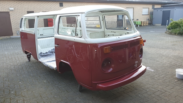

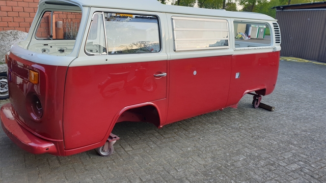

Re: Meine erste T2 Restaurationsgeschichte
Habe meinen Bulli jetzt von unten Korund strahlen lassen und direkt lackieren lassen für einen top Preis, hier das Ergebnis.
Jetzt geht's ans schweißen und weiter schleifen, mein Ziel ist es den Bulli bis zu meinem Geburtstag (8.2.) Fertig lackiert zu haben.
Gruß Nico

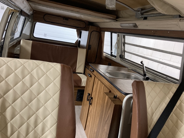

die Möbel sehen ja super aus. Kannst du mir dazu genauere Informationen geben?
Danke
Danke
Hi Emil,
klar was möchtest du wissen ?
Ich bin hingegangen und habe das Furnier erst mal abgemacht, zum teil mit Spachtel und Heißluft-Fön zum teil ging es auch einfach mit Gewalt.
Wenn alles runter ist musst du erst mal gucken in welchem zustand dein Holz ist wenn nichts herausgerissen ist gehts so aber meisten ziehen sich kleine Fasern mit raus also mit Holz Feinspachtel die Flächen glätten.
Sind doch größere löcher vorhanden dann einen Reparatur Spachtel und danach Feinspachtel benutzen.
Alles mit 180er Schleifpapier schön schleifen (lieber mehr als zu wenig man sieht viel auf den Folien auch wenn die selber eine Struktur haben) und aufpassen das alles wirklich eben ist, ist das der Fall kann die Folie aufgetragen werden (selbstklebend).
Meine Folie ist eine Nussbaum Folie von OBI gewesen gibt es in 45cm und 60cm breite und je 2m länge kann aber nicht mehr genau sagen ob es die Gold oder Normal ist
Zur Hilfe habe ich ein Stück Styropor als Spachtel genommen, um Bläschen etc. zu vermeiden.
Wenn es etwas wärmer ist kann man es auch leichter machen und auch die Ecken super formen.
Bei weiteren Fragen kannst dich auch über Pn melden
Gruß Nico

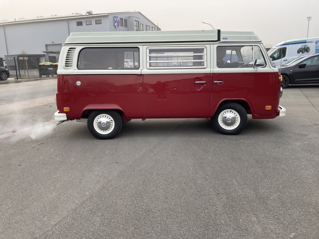

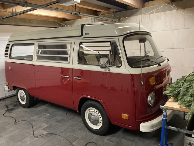

Moin zusammen, nach knapp 7 Jahren gibt es dann auch mal ein Update.
Der Bus hat seit 2024 TÜV und hat uns somit auch direkt bei unserer Hochzeit begleitet.
Hier noch ein paar Punkte die ich in den letzten Jahren erledigt habe:
- Innenausstattung während Corona selber genäht
- Versorgungsbaterie inkl. Solarpanel (modular)
- Instrumenten AFR + Drehzahl + Öltemperatur + Kopftemperatur + Öldruck
Es gibt bestimmt Punkte die jemanden nicht gefallen, jedoch gefällt er mir so sehr gut.
Es gibt mit den Vergasern noch einige Einstellungsarbeiten ggf. werde ich diese auch nochmal tauschen da diese nicht optimal sind.
Hier denke ich momentan über die Weber Nachbauten aus China nach, hat jemand dazu Erfahrungen ?
Hier mal ein Paar Bilder vom aktuellen stand:
