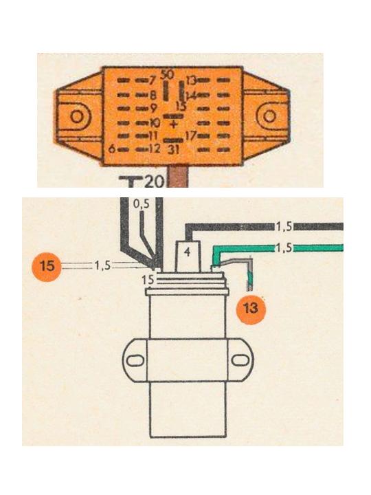

Aber was anderes. Wer kann mir sagen wofür das Kabel auf dem Foto ist? Das braune mit grünen Strichen. Ich finde in den Stromlaufplänen nichts. Es kommt überhalb des Vergasers aus dem "Motorkabelbaum". Erik

Hallo Erik,
... ich.
Die Frage ist ja inzwischen irgendwie der Klassiker.
... sollte normalerweise wohl auf Kl 1 der Zündspule gesteckt sein und geht auf den Diagnosestecker. Farben mögen sich im Laufe der Zeit verändert haben.
Der Diagnosestecker zeigt wohl die Ansicht vom Motorinnenraum nach rückwärtig, schaust Du von hinten drauf, also bei geöffneter Klappe, so sollte ganze spiegelverkehrt zu betrachten sein wenn ich mich recht erinnere:
suomi_bus hat geschrieben: Wer kann mir sagen wofür das Kabel auf dem Foto ist?
... ich.
Why not?suomi_bus hat geschrieben:Das braune mit grünen Strichen. Ich finde in den Stromlaufplänen nichts.

Danke Norbert.
Aber grau ist das Kabel nun wirlich nicht. Na egal, sch*** der Hund drauf
Nun weiß ich aber, dass es weg kann. Der Diagnosestecker ist nämlich schon weg.
Erik
Just because I'm zu blöd die Pläne zu verstehenT2NJ72 hat geschrieben:Why not?

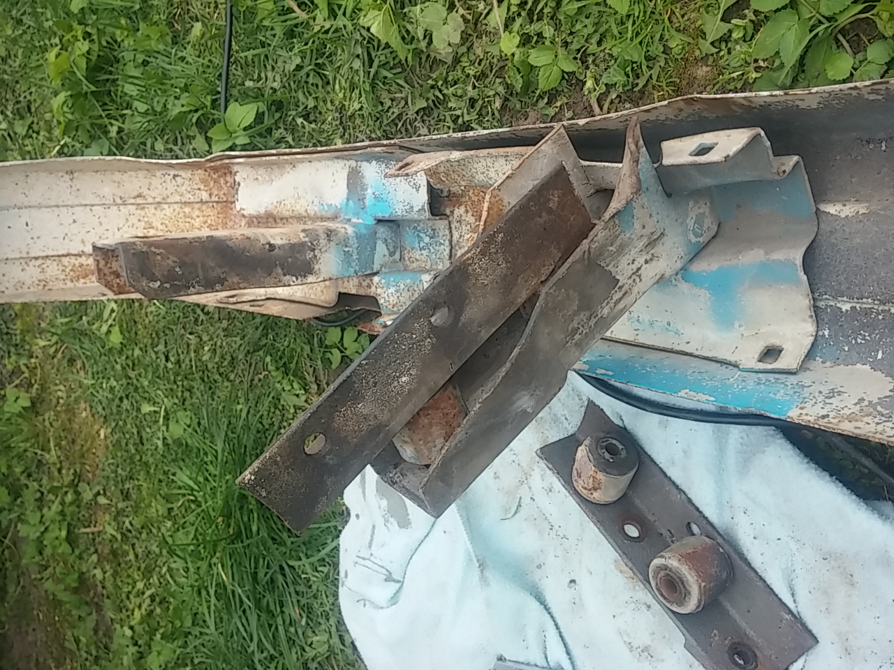

Es gibt hier und da natürlich immer was zu tun. Und es ging weiter... Frage in die erfahrene Runde: kann mir einer erklären warum ich zwei verschiedene hintere Stoßstangenhalter habe und was da für Winkeleisen mit Gummilagern verbaut waren/verbaut sein müssen?
Erik

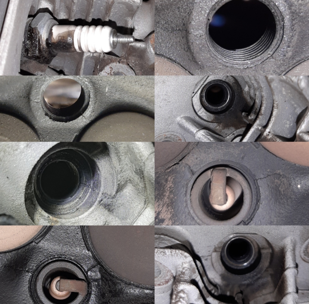

Kurz vor St. Peter, auf der A23, wieder Leistung weg. Allerdings nicht komplett, nur ein wenig und das ganze Auto hat so gezittert. Haben uns dann bis zur Ausfahrt gequält und ich habe versucht den Fehler einzugrenzen. Bin dann mit Zündkabel abziehen zu dem Schluss gekommen, dass Zylinder 1 Schuld an der Panne sein muss. Also erstmal Wagen aus und Hilfe gerufen. Die Hilfe kam hier aus dem Forum. Bzw. in Person von Ingo aus IZ den wir u.a. von der letzten Bulli Tour durch SH kennen. Er hatte Zeit und wohnt nur 5 min entfernt von der Ausfahrt. Kurzerhand hat er uns in seinen Garten geschleppt und wir haben es uns bei ihm für eine Nacht gemütlich gemacht. Nachdem der Motor abgekühlt war haben wir versucht noch mal zu starten. Dann war ein übles Klopfen zu hören und zu fühlen. Keine gute Prognose. Während dieses Stopps haben wir dann beschlossen den Urlaub nicht abzubrechen. Ein Bekannter von Ingo hat uns dann zum Beach Motel nach SPO getrailert. Nach einer Woche dort mit bestem Wetter hat uns dann der ADAC bei der Heimreise geholfen. Wir hatten echt Glück. Wir wurden von Tönning per Direkttransport nach Düsseldorf gebracht. Und zwar weil wir einen nicht fahrbereiten Oldtimer haben (machen die nicht gern per Sammeltransport), weil wir 2 Räder auf der Heckklappe hatten und weil wir mit 2 Hunden wohl nicht in den Mietwagen gedurft hätten. Puh. Was ein Trip.
Ich habe dann dieses Wochenende genutzt um den Fehler zu suchen. Und siehe da. Die Ursache für das Klopfen und den Leistungsverlust sind gefunden. Dabei habe ich noch gesehen dass alle Kerzengewinde gerissen sind. Die Zündkerzen sind total vermockt. An Zylinder 1 war die Kerze lose. Wie plötzlich die Schraube in den Brennraum kommt wird mir wohl niemand sagen können. Leider ist der Zylinder 1 auch noch gerissen...

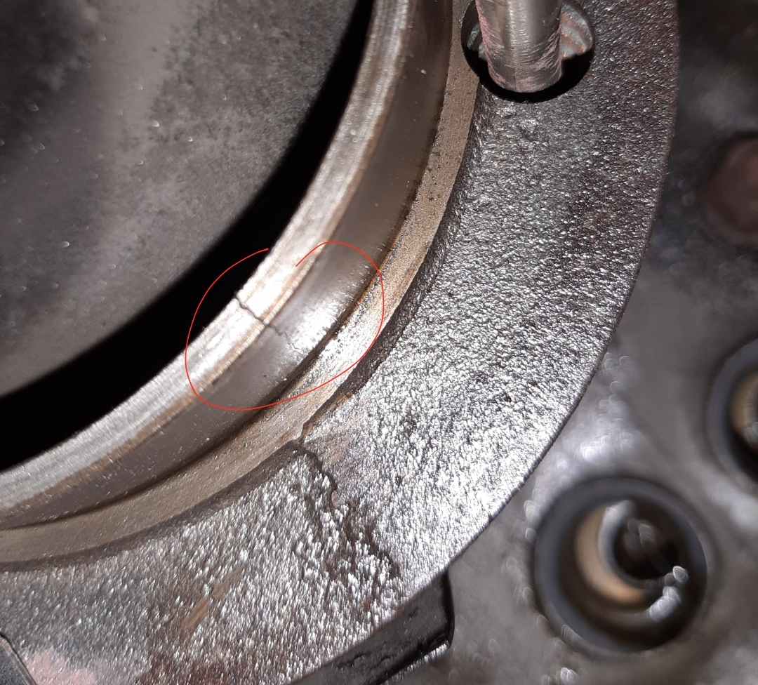

Hier der gerissene Zylinder.
Also mindestens neue K und Z. Und neue Köpfe. Diese dann wohl am besten mit langem Kerzengewinde.
