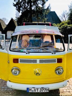

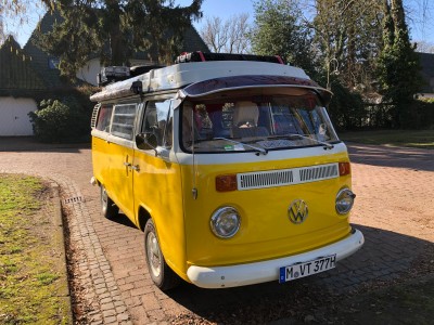

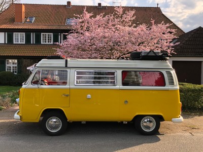

Es ist eine Weile vergangen seitdem ich hier über mein Projekt berichtet habe. Leider mussten wir unsere Reise wegen einer Erkrankung in der Familie auf unbestimmte Zeit erstmal absagen.
Dennoch ist mein Bus mittlerweile fertig und ich kann ihn zumindest schonmal in Deustchland bisschen ausfahren. Hier ist das gute Stück :)

Hi Daniel,
schon eine Weile her, als Du mich bzgl. T2c Stoßstangenunbau angeschrieben hast ;-)
Ist ja echt cool geworden Dein Bus ... +1 :gut:
