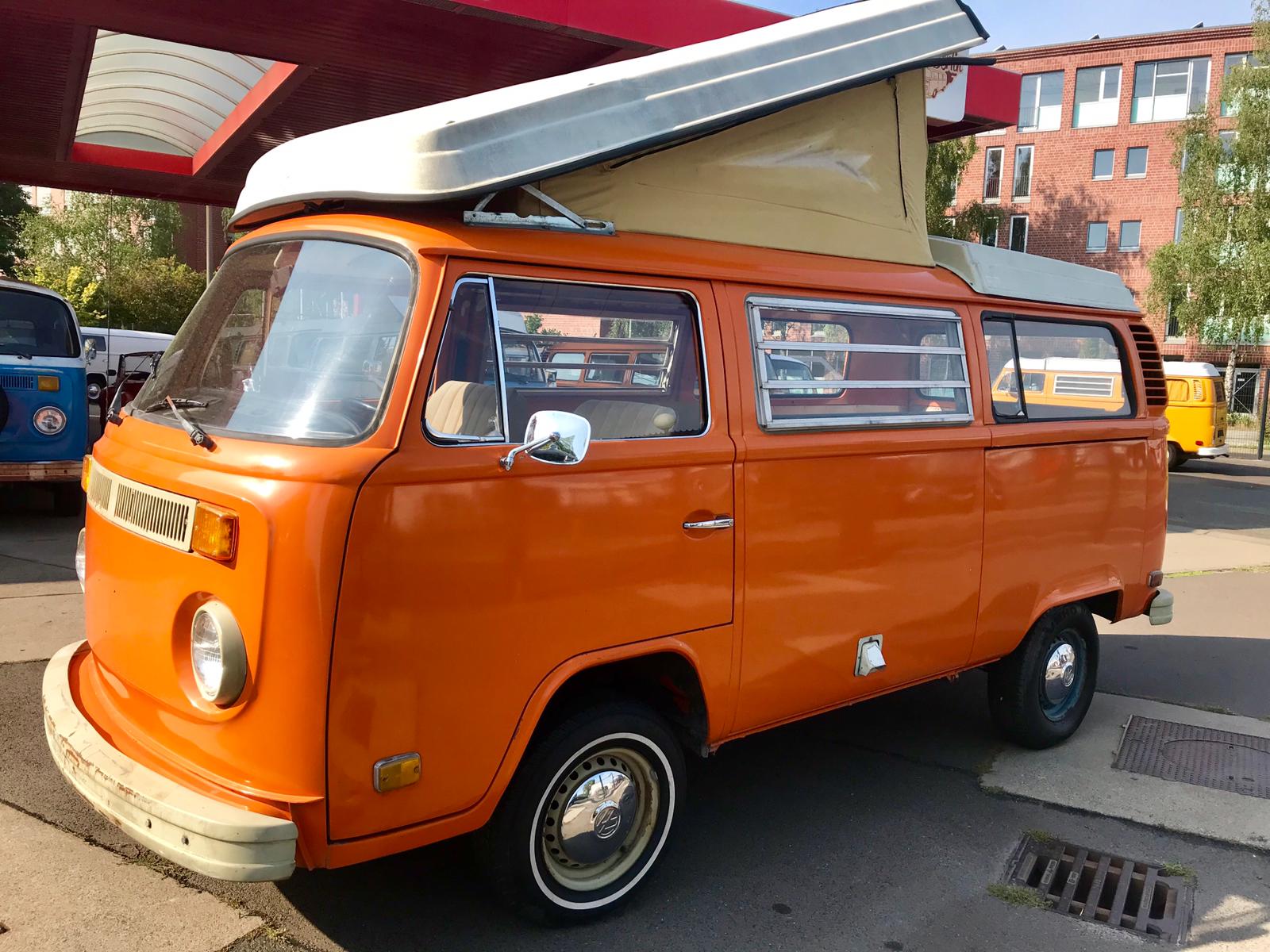

Vor rund 2 Wochen hab ich mir in den Hintern getreten, habe mir meinen Pap , den Mercedes 309 Wohnwagen und einen PKW-Anhänger geschnappt und bin von der Eifel in die Hauptstadt gefahren. 740 Km einfacher Weg... 22 Uhr ging’s los...8:30 Uhr standen wir bei OldBulliBerlin auf der Matte.
Lucas hatte eine 73 er Westi- Karosse, in einem traumhaften Zustand, da stehen. Ehemals war ein 1700er Motor mit einem Automatikgetriebe verbaut.
Es war Liebe auf den ersten Blick...🥰!

Jetzt am Wochenende machte ich mich wieder auf den Weg (Nordhorn)um einen 2. Bulli, komplett mit CJ-Motor und Automatikgetriebe, dafür aber in einem desolaten Zustand zu kaufen. Leider wurden meine und die Erwartung meines Mechanikers enttäuscht und wir machten uns, ohne Bulli, auf den Heimweg. Der Zustand war für den Preis von 5300€ einfach zu schlecht.
Nun bin ich auf der Suche nach einem passenden Aggregat. Soll heißen, mein Favorit ist der CJ- Motor, weil ich bis zu 6 Personen ( 2 Erwachsene und 4 Kinder) und einen Wohnwagen in der Eifel befördern möchte.
Passend dazu benötige ich auch das Automatikgetriebe...am besten als Komplettpaket.
Hat jemand was oder kennt jemand wen, der sowas hat?
Oder kann ich auch einen CJ- Motor nehmen, der vorher an einem Schaltgetriebe verbaut war? Auf was muss ich da achten?
Es ist schön, jetzt wirklich einer von Euch zu sein 😉. Viele Grüße, Peter
