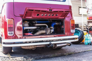

Die Saison geht zu Ende und ich melde einen amtlichen Motorschaden. Da der Motor damals mit unbekannter Laufleistung eingebaut wurde, hat er allerdings relativ lang gehalten😄.
Aus einem defekten Pleuellager wurde dann aber im Zuge der Arbeiten doch etwas mehr.
Die Basis für den Wiederaufbau ist eine werksneue Subaru Kurbelwelle mit optimierten Lagerschalen. Daran arbeiten nun H Pleuel mit Schmiedekolben in neu gebohrten Buchsen. Die Zylinderköpfe wurden komplett überarbeitet, Kanäle durchgearbeitet, Ventile poliert.
Der Lader wurde überarbeitet und das Steuergerät mit verschiedenen Maps bespielt, im Winter wird dann hoffentlich auf ein frei programmierbares Steuergerät umgestellt um dem großen Lader gerecht werden zu können.
Heute hat der Motor die ersten Töne von sich gegeben, morgen wird Probe gefahren.
