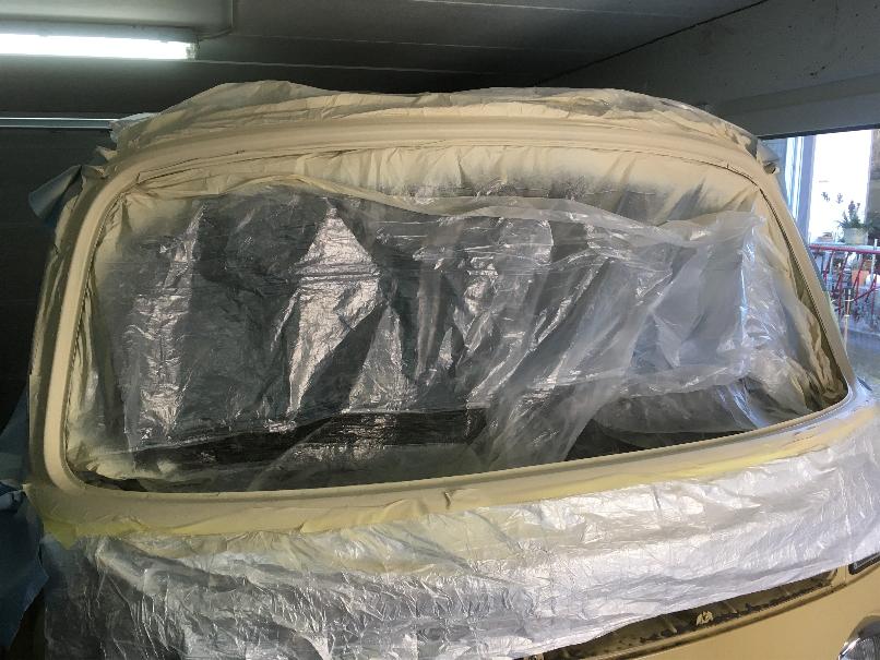

Und weiter ging´s ... mit meinem Angstgegner Scheibenrahmen. Meine ersten Schweißversuche am Bulli, ich glaube ich habe mehr Schmirgel verbraucht als Schweißdraht ... :oops:
Aber Erfahrung bekommt man halt nicht vom Lesen, sondern vom machen. Zum Glück ist die Substanz sehr gut.
Owatrol ist schon drauf, jetzt folgt Brantho und danach Lack. Beim Einsetzen wollte ich noch etwas Mike Sanders in den Rahmen schmieren. Dann hoffe ich etwas Ruhe zu haben, eine Vollresto wollte ich frühestens in ein paar Jahren machen.
Frage in die Runde: Reicht das aus, oder soll ich besser noch etwas anderes machen?

Und weiter gings. Habe festgestellt, daß ich anscheinend zuviel Owatrol genutzt habe und sich daher das Brantho beim Anschmirgeln stellenweise komplett gelöst hat. Also nochmal komplett schmirgeln und erneut Brantho drauf.
