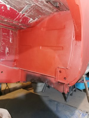

So ist der aktuelle Stand auf der linken Seite.

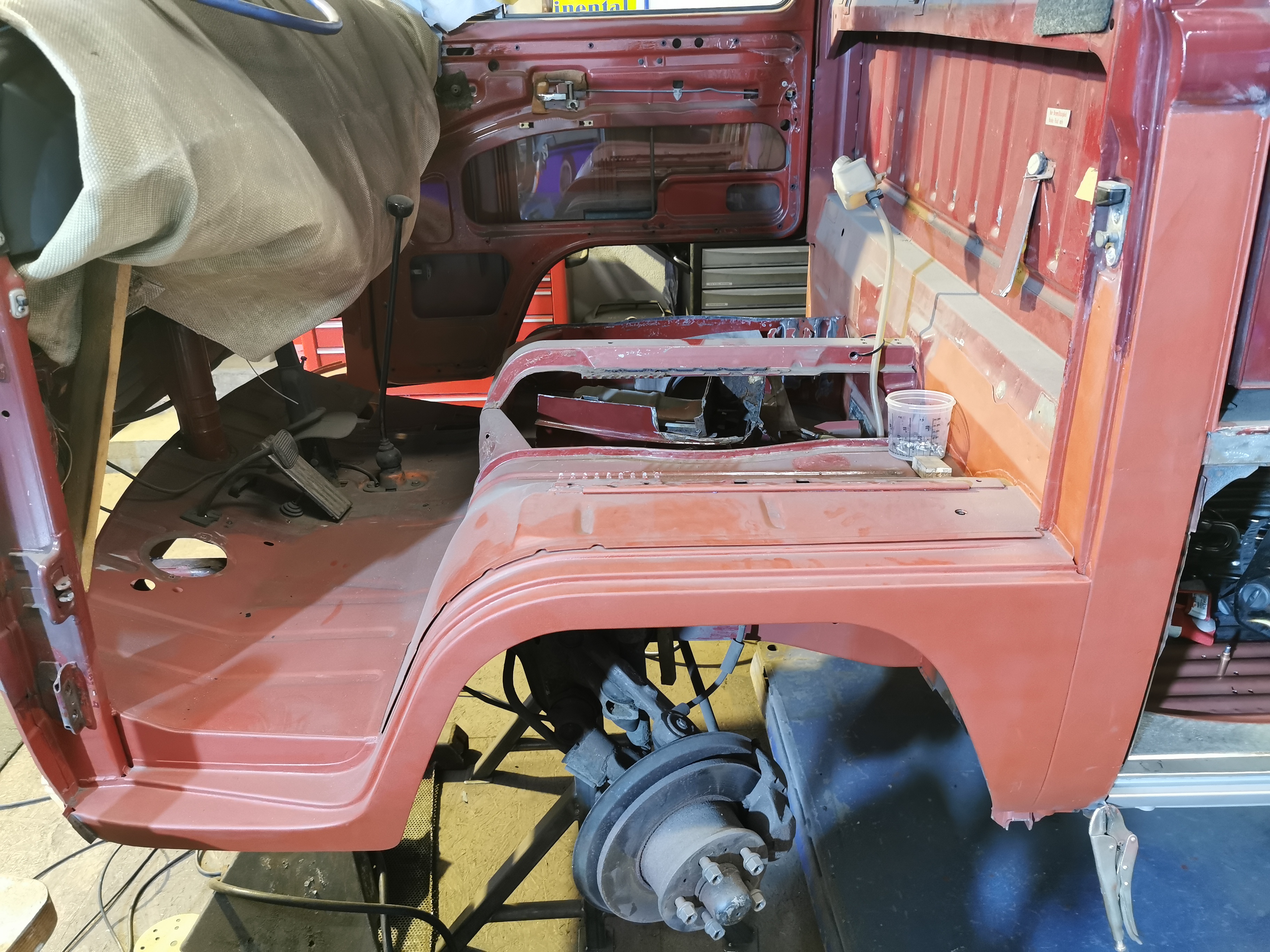

Aaaaaaaaaaaaaaaaalter Falter, was für Spachtelmassen! Die Umrüstung auf beidseitige Tresorklappen ist fein.

Ja die Umrüstung auf 2 Tresorklappen ist im Zuge der Restauration wohl das Beste was man machen kann.
Nur eben nicht ganz so leicht. Man muss die Ladekante komplett aufbauen ( es gibt nichts zu kaufen! ) und man muss auch noch die B und C-Säule auf Klappendichtung umbauen.
Mein Vater hat hierzu die hintere C-Säule mit Hilfe von Holzformen anhand eines NOS Teils hergestellt.
Da unsere Tresorraumklappe leider sehr stark vergammelt war suchte ich nach passendem Ersatz. Der Preis für gebrauchte Tresorraumklappen ist so etwas von abgehoben das ich meine suche nach Alternativen erweiterte.
Fündig wurde ich im Sektor VW do Brazil. In Brasilien wurden auch Pritschen mit Tresorraumklappen gebaut. Diese sind fast identisch mit der deutschen Variante, haben aber eine tiefe Prägung im Bereich des Schlosses, sowie eine Verstärkung wie bei einem T1 Deckel.
Auch benötigen wir ja ein bis Modell 76 Scharnier und nicht die späteren Bügel. All diese Feinheiten muss man umbauen um eine neue VW do Brazil Klappe auf den "alten" Stand zu bringen.
Für 200 Euro pro Stück auch kein Schnäppchen, aber wo bekomme ich für 200 Euro eine neue rostfreie Tresorraumklappe

Was für eine schweine Arbeit
Ein Glück kannst du so etwas. Ich hätte da schon aufgegeben. Ich bin so froh das mein Bus um soviel besser ist.

Warum machst du das? Jetzt kommt bestimmt " weil ich es kann"Hardtop-Westy hat geschrieben: ↑08.01.2021 19:40 Ja die Umrüstung auf 2 Tresorklappen ist im Zuge der Restauration wohl das Beste was man machen kann.
Mal ernsthaft. Die Zeit als die Pritsche ein Nutzfahrzeug war ist doch quasi vorbei? Was soll da rein? Und dann noch von beiden Seiten?

Ja jetzt kommt wirklich "Weil ich es kann"suomi_bus*818 hat geschrieben: ↑09.01.2021 16:27Warum machst du das? Jetzt kommt bestimmt " weil ich es kann"Hardtop-Westy hat geschrieben: ↑08.01.2021 19:40 Ja die Umrüstung auf 2 Tresorklappen ist im Zuge der Restauration wohl das Beste was man machen kann.
Erik
Nein Spaß auf die Seite. Es sind mehrere Faktoren wie z.b das wir keine komplette Seite als Ersatzteil hatten und das es halt echt Stellen am Fahrzeug sind an die man nicht gerade gut ran kommt. Ich bin über 1.90m groß und hab auch über 100 Kg. Da zwing ich mich nur schwer in den Tresorraum.
Ob die Zeit als Nutzfahrzeuge nun vorbei ist glaube ich nicht. Es gibt immer was zu tun.
