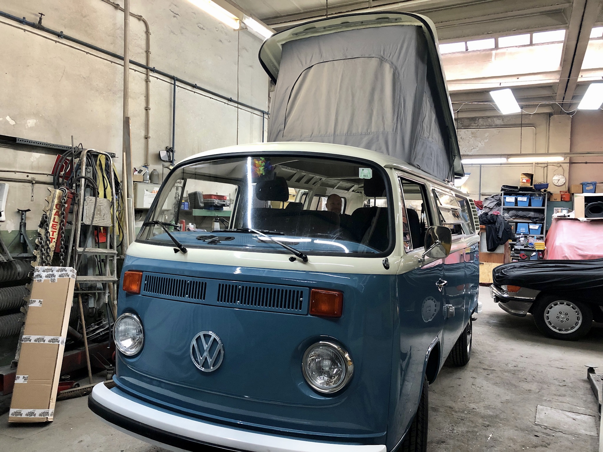

Und was für ein Hersteller is das Dach nun?
Photos wären cool.

Ich weiß es auch nicht so genau, denke aber, dass Mani recht hat.Mani hat geschrieben: ↑09.07.2018 22:49 zum Dach: ich tippe auf Danbury.
Hier mal bei Rolf-Stephan gefundener Prospekt:
http://www.vw-t2-bulli.de/data/books/br ... anbury.pdf
der dortige Bulli hat übrigens auch nachträglich eingesetzte Fenster.
Anbei Bilder von der Querstrebe zwischen der C und D Säule, welche die Kraft von dem Dach-Scharnier ableiten soll. Ich habe die Strebe nur mit etwas flexibler Dichtmasse geklebt, damit es nicht zu Star wird. Vertikal habe ich ähnlich, wie bei Westfalia, Verstrebungen und die Brücke zwischen der linken und rechten Busseite eingeschweißt. Vorne habe ich mehr Streben, damit die Kraft wenn ich auf dem Bett Sitze besser abgeleitet wird.
Die vier Bereiche an denen das Dach mit dem Scharnier hinten auf der Aufstelldachmechanik habe ich mit einlaminierten Blechen verstärkt. Bilder von hinten finde ich gerade nicht Und so sieht es jetzt von außen aus.

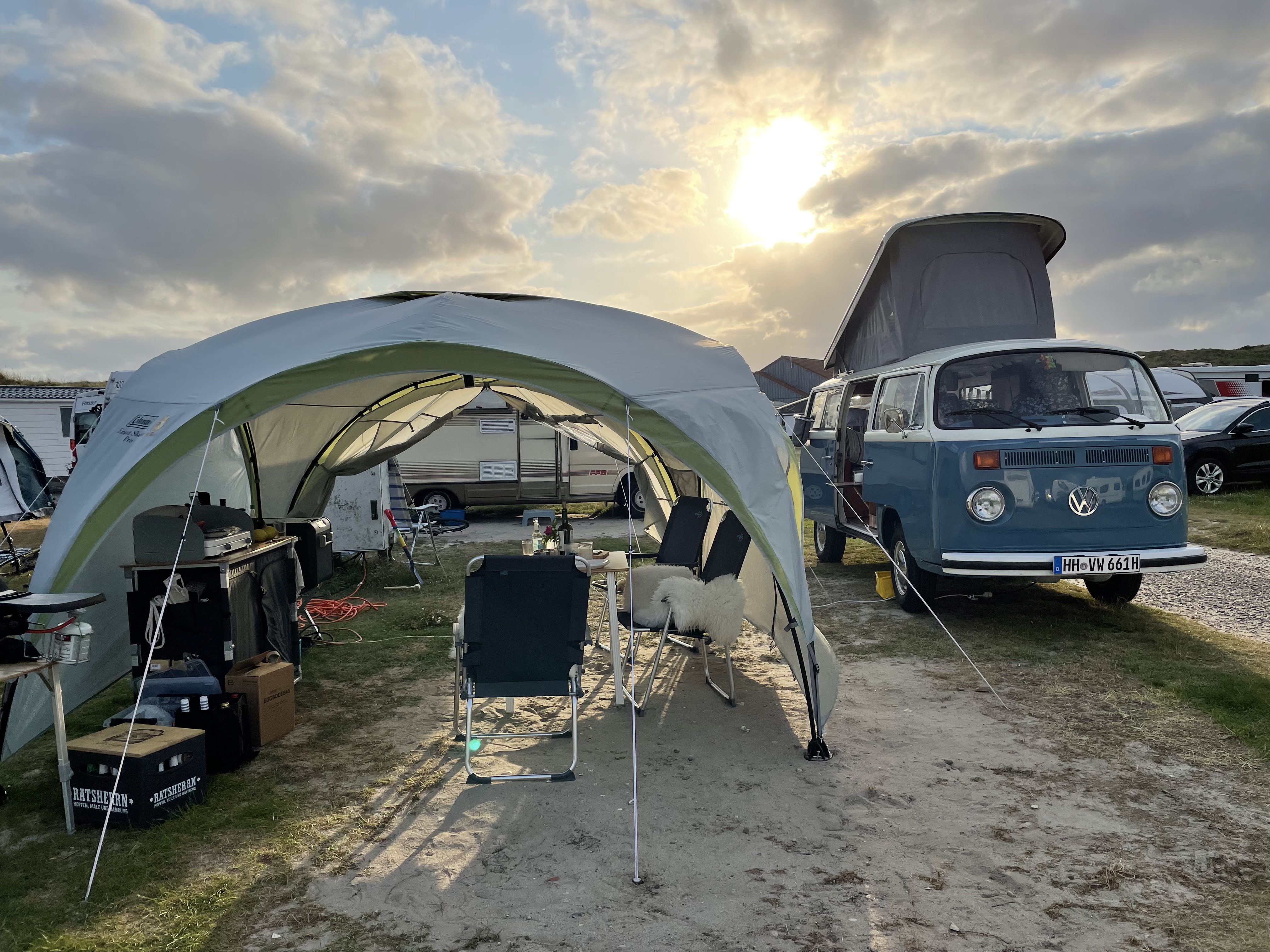

Moin, nach 3 Jahren sind wir endlich richtig mit dem Bus los und genießen das Wetter an der Nordsee
Liebe Grüße
Marcel
