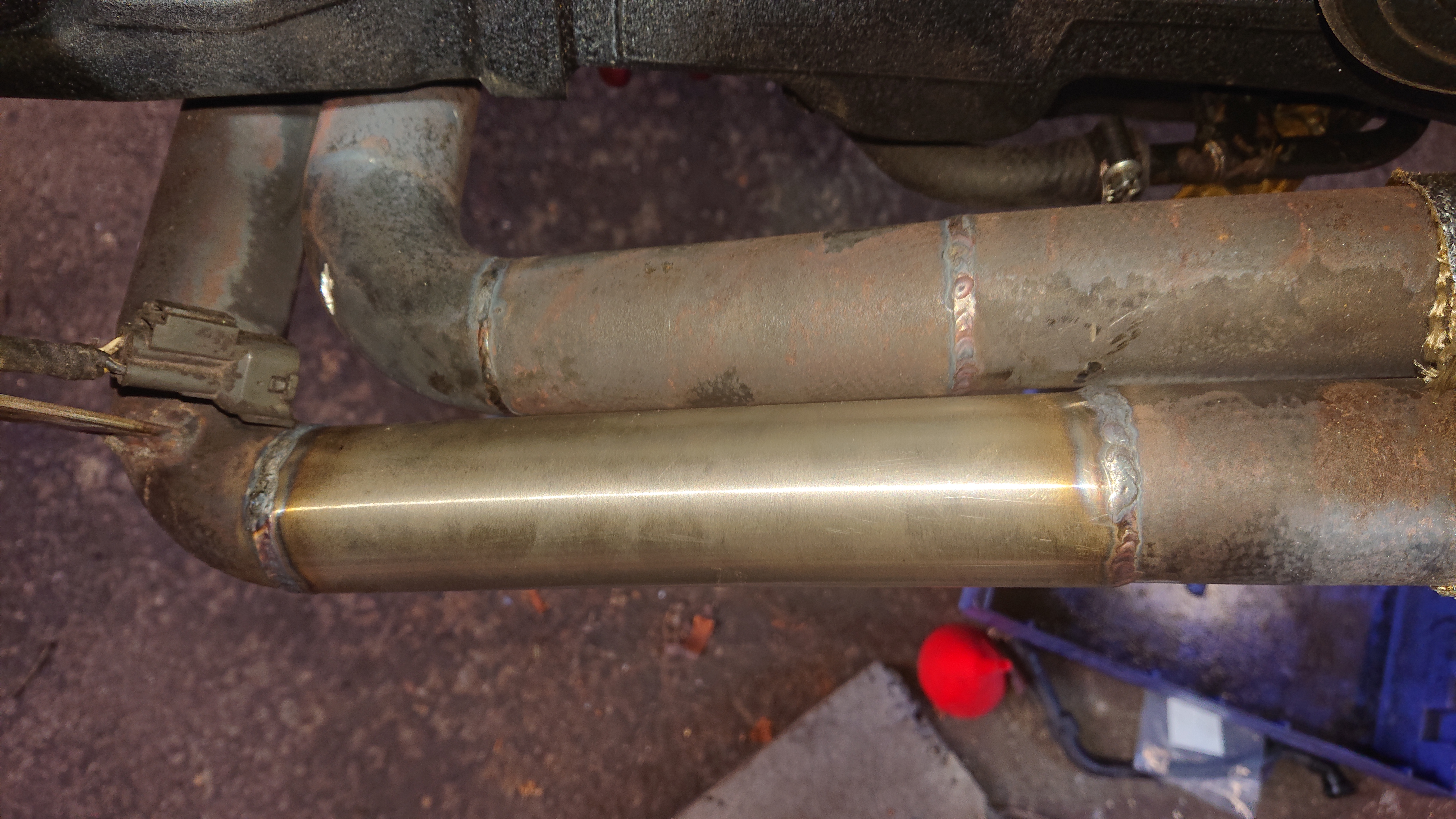

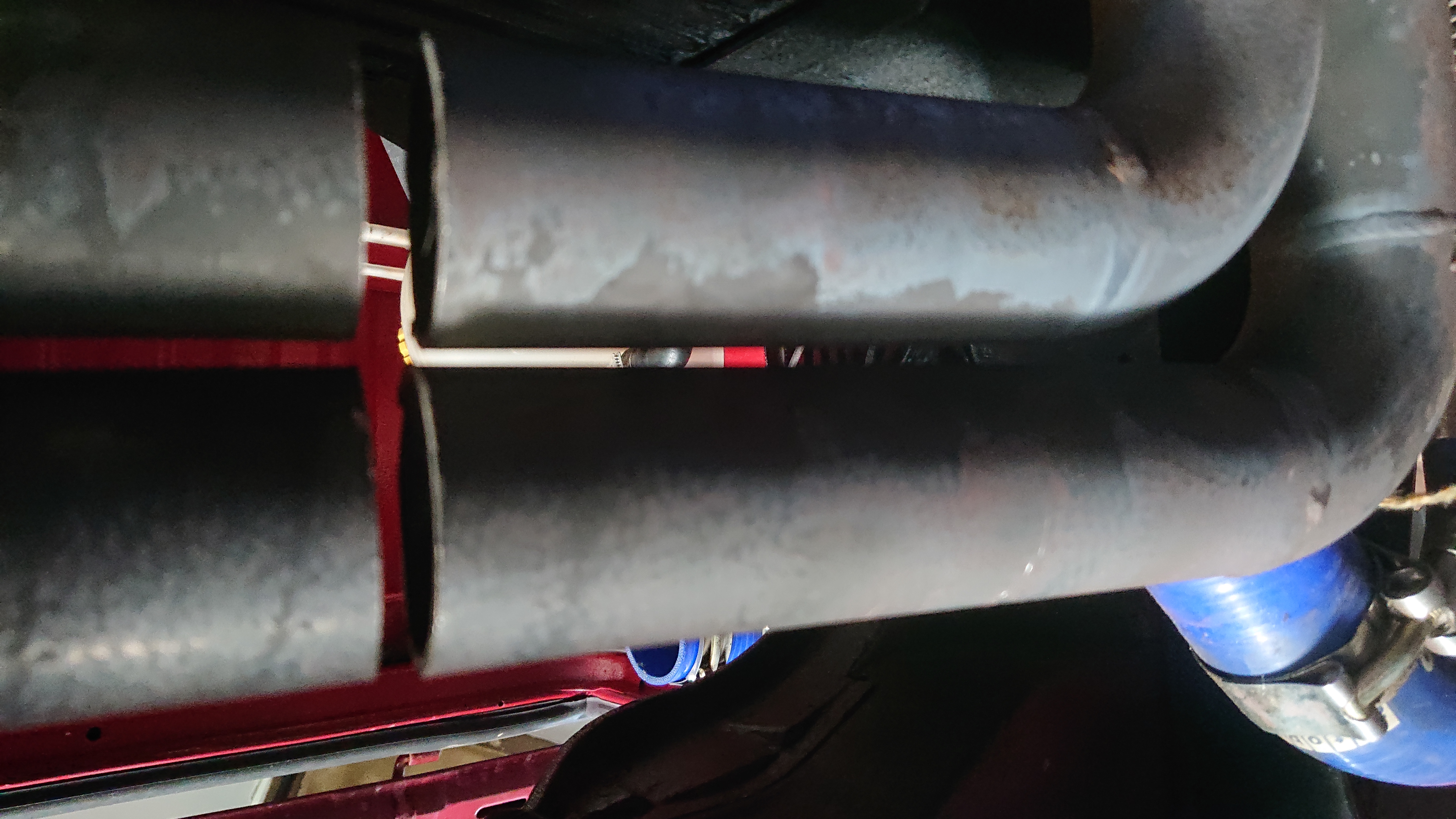

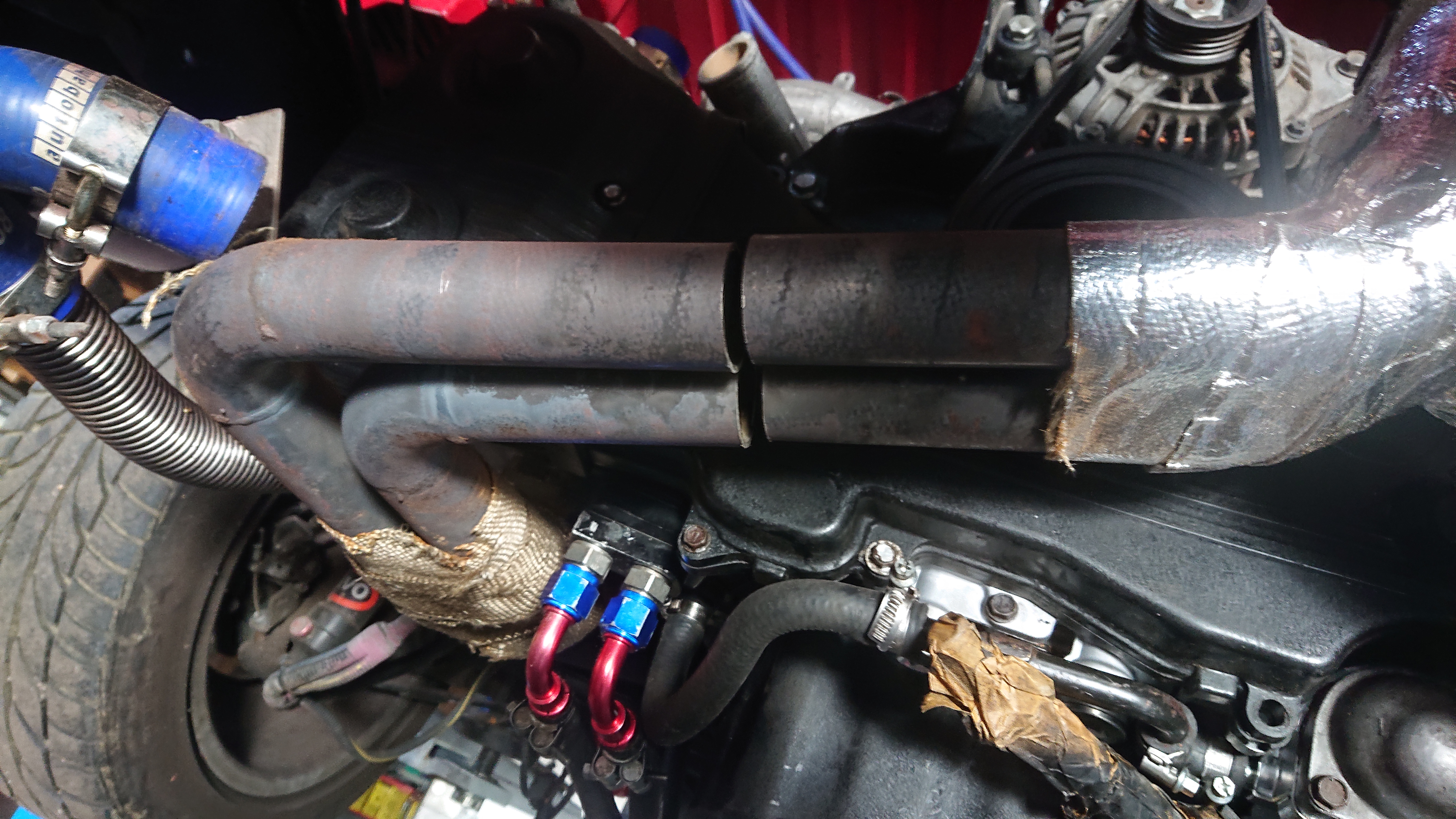

Heute wollte ich eigentlich fertig werden. Wollte. Der neue Shortblock ist knapp 10mm breiter, dadurch passt der Krümmer nicht mehr.
Also erstmal durchgeschnitten(Bilder) und fest verschraubt. Danach jeweils 2 längere Rohrstücke rausgetrennt und mit WIG verschweißt. Irgendwas ist immer🙈
Nach dem schweißen habe ich vergessen zu fotografieren. Mach ich morgen vielleicht.

verlängert 🥴 das musste wegen der Minimierung des Verzugs montiert geschehen. Schade eigentlich, dass das Edelstahl durch das Hitzeschutzband so gammelig aussieht.

WIG Nähte sind einfach was anderes als wenn man sowas mit MAG schweißt.
