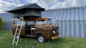

bin mit der Box soweit fertig und natürlich noch das Update schuldig. Habe die Box letzte Woche auch schon mal mit einer Fahrt an den Flugplatz Dolmar eingeweit. Ist in Kombination mit dem Dachzelt für mich ideal. Anbei mal 2 Bilder von der Ausfahrt (war auch die erste längere Fahrt mit dem Bulli - und was soll ich sagen, läuft super).

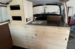

hier nun die versprochenen weiteren Infos zur Box. Habe sie heute eingebaut und dabei mal ein paar Bilder gemacht:

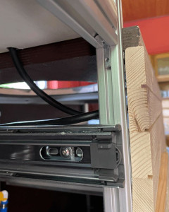

Das Innenleben besteht aus Aluprofilen im Format 20x20 mm mit einer 5mm Nut. Verwendet habe ich die zugehörigen Eckverbinder, sowohl außenliegende als auch innenliegende wenn z.B. eine Schublade oder eine Auszug in der Ecke liegt. Mit den Profilen spart man sich viele Innenwände und bleibt auch für Änderungen flexibel (was sich später noch als hilfreich herausstellen sollte :wink: )
Aufbau aus Alu-Profilen

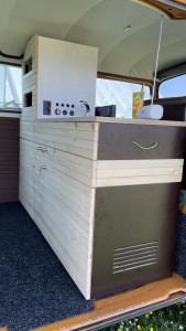

Zusätzliche Stabilität bekommt das ganze durch die Platten außen, die alle mit Winkeln ebenfalls an den Profilen festgeschraubt sind und somit auch wieder abnehmbar. Bis auf die Front und die seitliche Wand mit den Schaltern aus Sperrholz habe ich 9mm Siebdruckplatten verwendet.
fertige Box
fertige Box
Für die Holzfront habe ich Dachlatten verleimt, bei denen die eine Ecke weggefräst wurde. Sieht man hier ganz gut auf dem Bild.

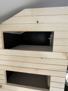

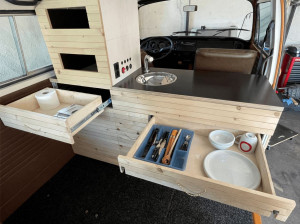

Obwohl einiges an Technik darin verschwinden musste und sich dadurch auch immer wieder etwas in der Aufteilung geändert hat, ist zum Glück auch noch akzeptabel viel Stauraum mit 2 Schubladen und 2 Ablagefächern übergebliegen.
Ablagefächer
Ablagefächer
Schubladen
Schubladen

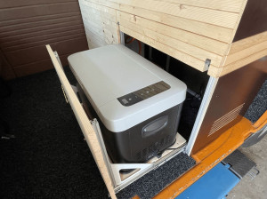

Bei der Kompressor-Kühlbox habe ich mich aus Platzgründen für eine 35l Variante entschieden. Platz ist da drin genug, schade ist nur, das normale Wasserflaschen nicht aufrecht hineinpassen. Auch musste ich wegen der Kühlbox die Einteilung der Schubfächer noch einmal anpassen, da die laut Hersteller 58cm breite Box neben noch den Stecker hat und damit nicht in den 60cm breiten Auszug passen wollte. Auch die Tragegriffe scheinen wohl für die Breite nicht wichtig gewesen zu sein :-)
Kühlbox
Kühlbox

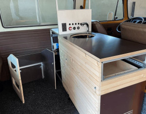

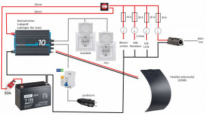

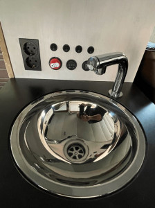

Wasser und Abwasser sind jeweils Kanister mit 19l. Da mir die normalen Camping Amaturen nicht gefallen haben, habe ich anstelle einer Tauchpumpe eine Druckpumpe eingebaut, damit lässt sich dann ein ganz normaler Wasserhahn verwenden. Mit der Druckpumpe ist es dann auch einfach und bereits geplant, einen Abzweig für eine Außendusche an der Seite anzubringen, die man dann einfach durch das Schiebefenster von draußen erreichen kann. Auf dem Bild sieht man auch die Steckdosen, den Hauptschalter und Schalter für Kühlbox, Wasserpumpe, Voltanzeige & USB Steckdose sowie Licht in den Ablagefächern (das fehlt derzeit auch noch).
Waschbecken & Schalter
Schaltplan
Schaltplan
Da sich die Box ja einfach ein und ausbauen lassen soll, habe ich inzwischen das linke obere Teil mit den Ablagen abnehmbar gemacht. Jetzt kann die Box nach der Demontage einfach aufrecht durch die Schiebetür rein oder raus geschoben werden.
Abnehmbarer Aufbau
Abnehmbarer Aufbau
