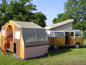

Unseren Bulli, Oskar, haben wir spontan 1991 recht runtergerockt, total versifft und ohne TÜV mit reichlich Arbeit für 450,- DM gekauft.
Das ist das erste Foto vom Oskar, digital vom Kleinbild abfotografiert, frisch geschrubbt und Startklar für die erste Tour.
Das übliche Komplettprogramm mit Reifen, Dämpfern, Bremsen, Kupplung und Auspuff habe ich ruckzuck durchgezogen und mit frischem TÜV gings direkt nach Portugal. Neben den jährlichen Portugal Touren kamen noch Kurzurlaube in Italien, Schweiz, Österreich und den BeNeLux Ländern und diverse Festivals dazu. Zwischendurch hab ich mich 2x mal um den guten alten 66 PS Dauerläufer gekümmert aber zum Schluß ergaben die schwache Kompression mit starkem Ölverlust an allen Dichtungen eine unakzeptable Situation und der Motor wurde bei 388 Tausend und ebbes Kilometer ausgebaut. Das hat aber nicht sonderlich genervt denn mittlerweile waren unsere 3 Kinder so groß das Oskar selbst mit Klappi zu klein wurde und deshalb in der Scheune verschwand.

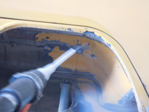

Ich konnte mir meinen Traum vom Trockeneis Strahlen erfüllen. Da ich ja die komplette Geschichte von Oskar kenne, niemals Winterbetrieb und immer trocken gelagert, war ich mir ziemlich sicher das zu den mir bekannten 4 Löchern genau so viele dazu kommen plus reichlich Oberfächenrost. Aber nach vielen Stunden später war ich erfreut überrascht. Keine bösen Überraschungen.

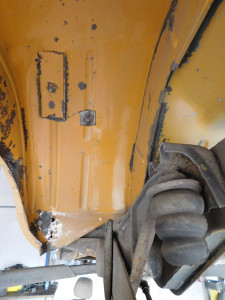

Radkasten vorher ....

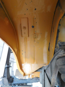

..... und nachher.
Dann hieß es ein bisschen Schweißen und versiegeln, Rostumwandler und Grundierung verteilen und später passend angemischeter Farbe gepinselt.
Hier wieder der obige Radkasten als Beispiel für den Rest.
Der mittlere Bereich, in sattem Frühlingsgrau, ist die Original Grundierung. Wegen des Farbnebels, welcher 1972 leidenschaftlich verteilt wurde, sieht man alle von mir liebkosten Breiche.
Achso, alle Wagenheberaufnahmen und die Kniestücke sind noch original.
