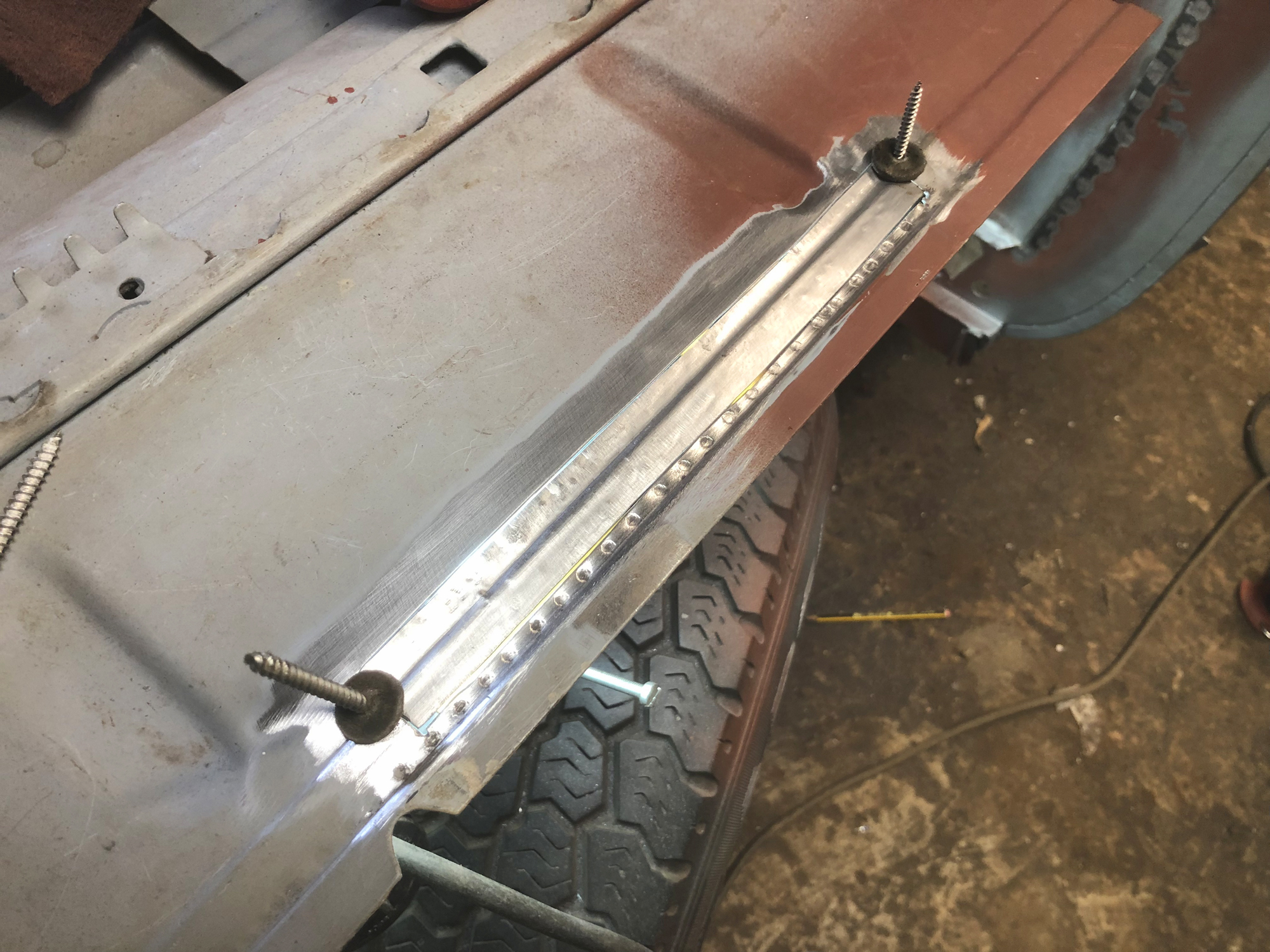

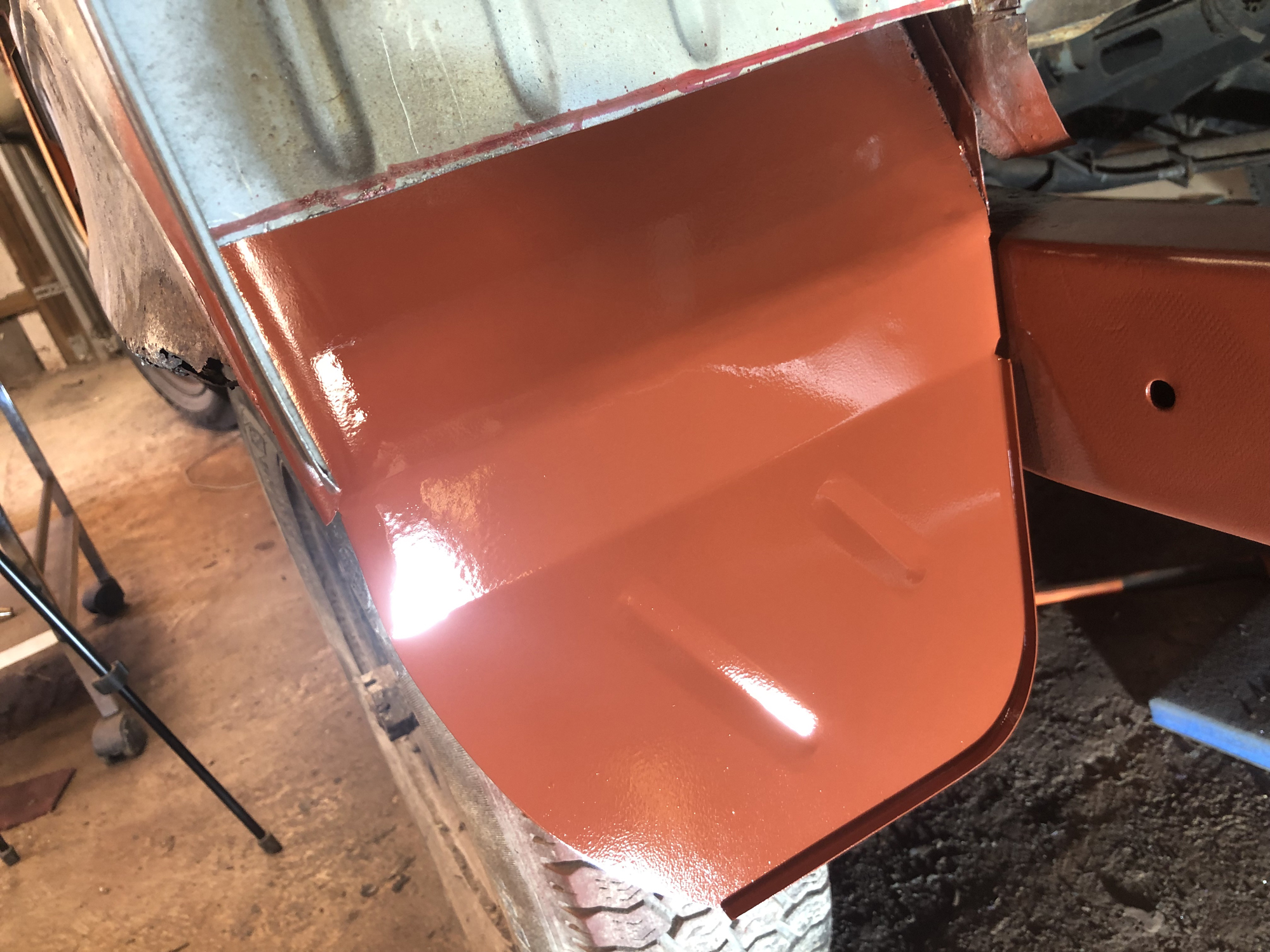

Das untere Reparaturblech vom Radkasten wurde dann an das neu eingesetzte Blech geschweißt.
Es fehlt nur noch der hintere Bogen vom Radkasten. Den baue ich nach, wenn das Seitenblech in Position ist.

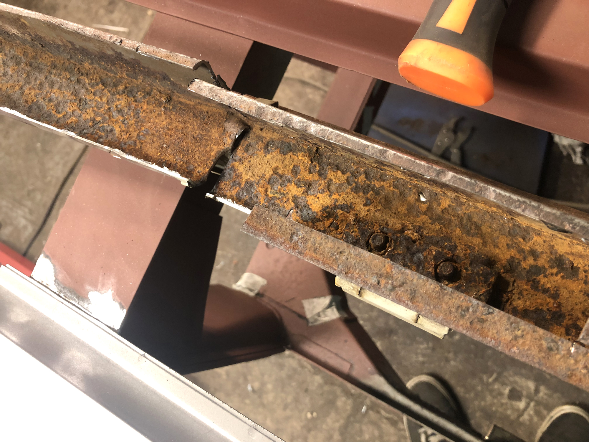

Der hintere Träger hatte mittig ein Durchrostung. Das Teil habe ich aus 2mm Blech nachgebaut und verschweißt. Auch bei dem Heckträger hat Pelox Stück für Stück den vorhandenen Rost aufgefressen, so dass ich das Teil nicht komplett tauschen musste. Es soll ja schließlich auch noch etwas von der Pritsche übrig bleiben. :lol:
Das 3. Bild zeigt den Träger nach 3 Durchgängen mit Pelox. Nach 5 oder 6 Mal war dann nur noch blankes Metall vorhanden.

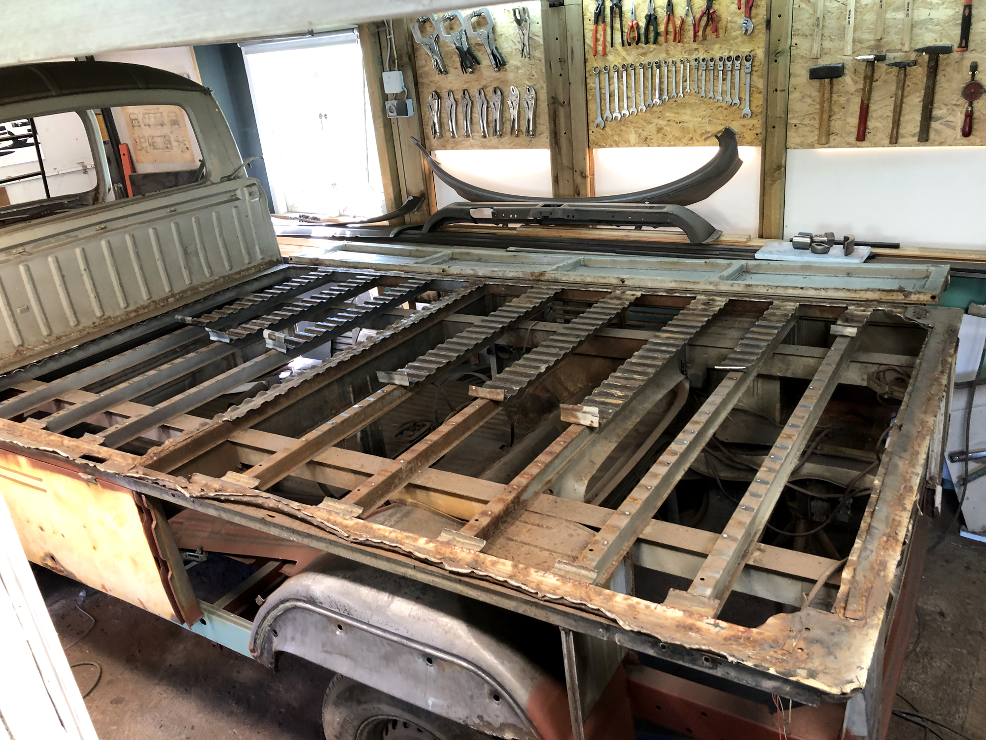

Weiter ginge es mit dem oberen Ladeboden. Auf diesem war flächig eine 2mm Stahlplatte verschweißt. Die Folge war, dass der Ladeboden an den Rändern der Platte völlig morsch war. Hier ein paar Impressionen...

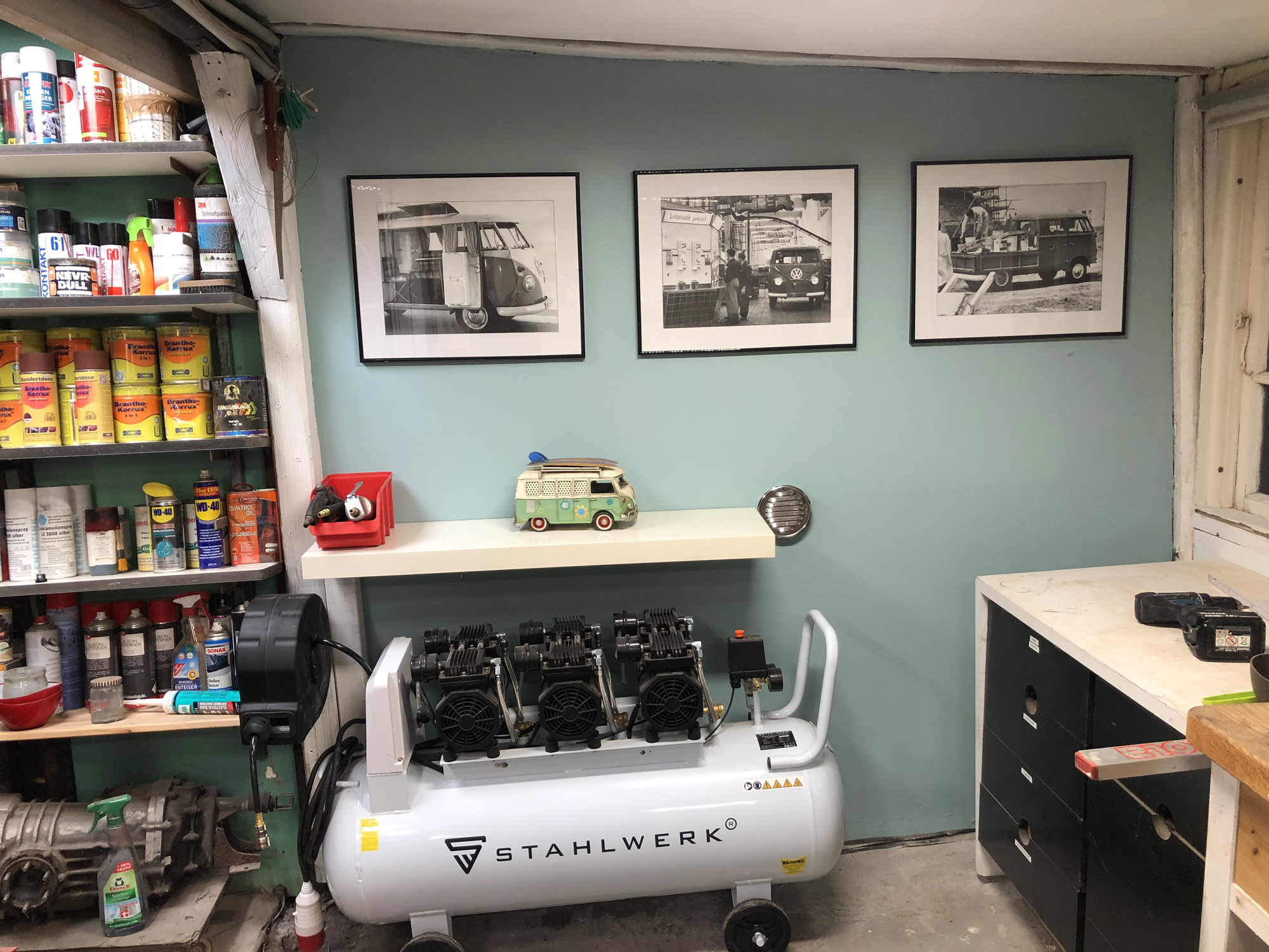

Die Werkstattausstattung wurde mittlerweile durch einen 100 Liter 6 Zylinder Kompressor ergänzt und auch eine Lackierpistole wurde angeschafft. Die neuen Bleche möchte ich zukünftig mit 2K Epoxy Grundierung von Mipa beschichten. Natürlich hab ich die neue Kompressorecke erstmal etwas schick gemacht. Das Auge arbeitet mit... :thumb:

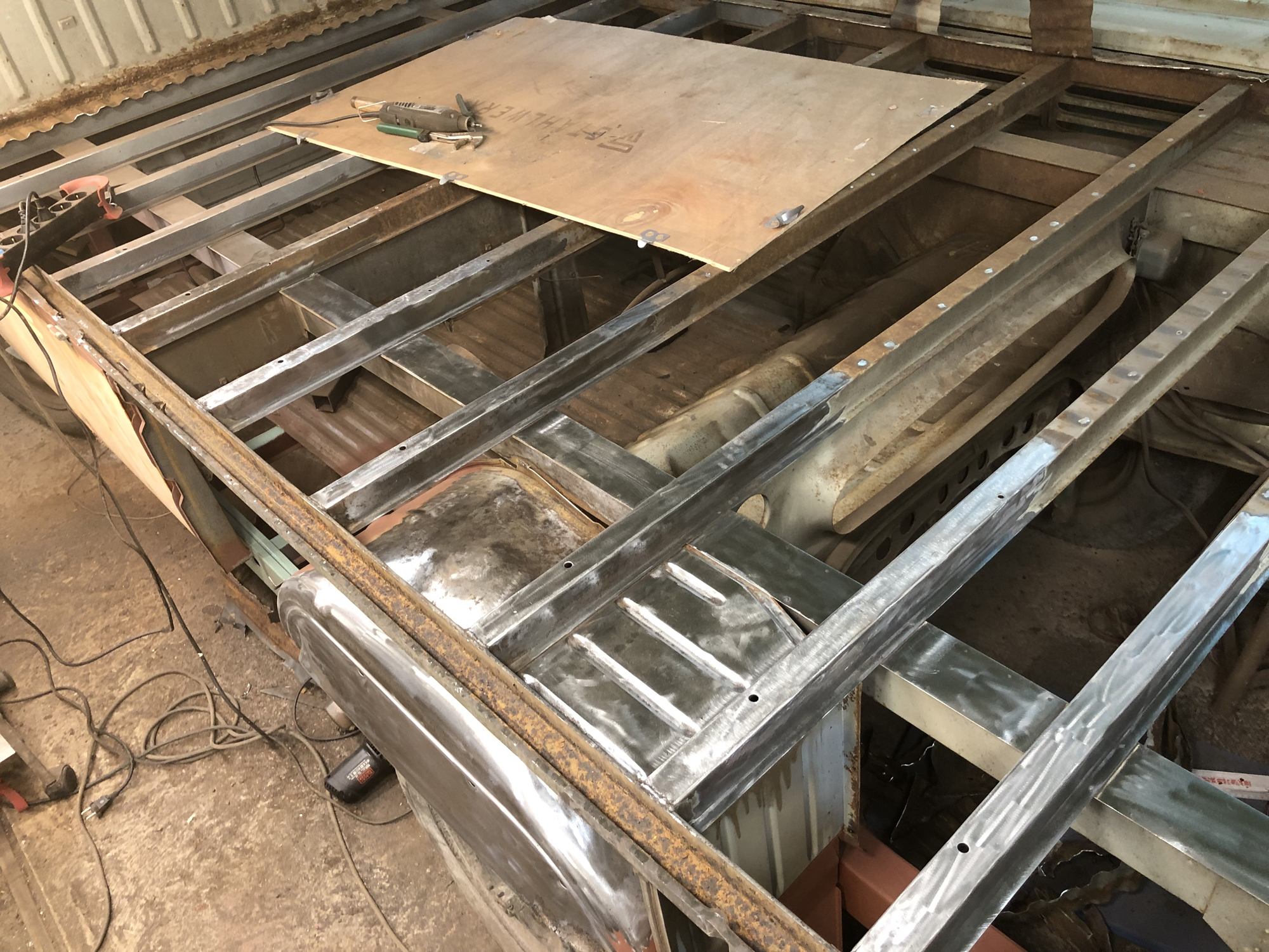

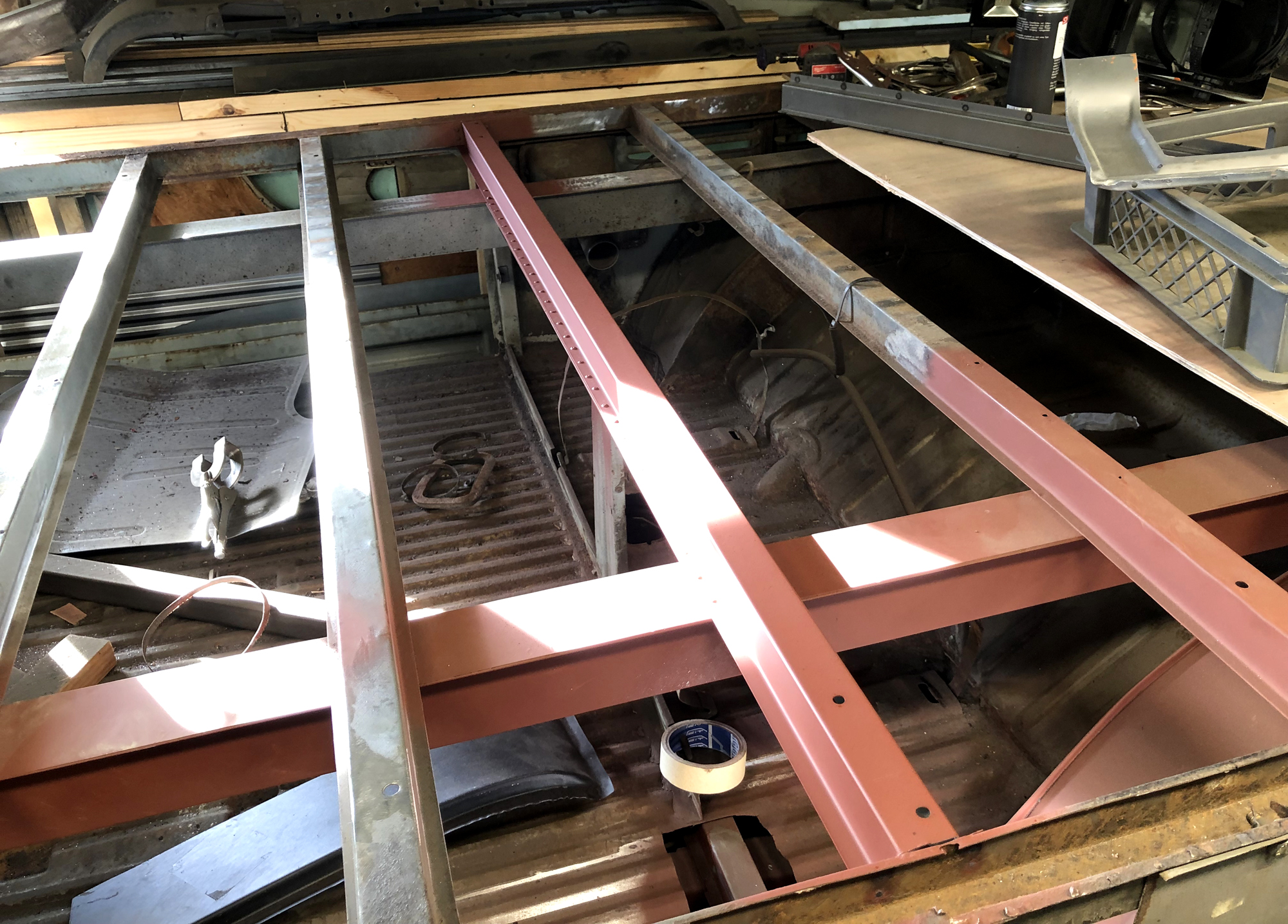

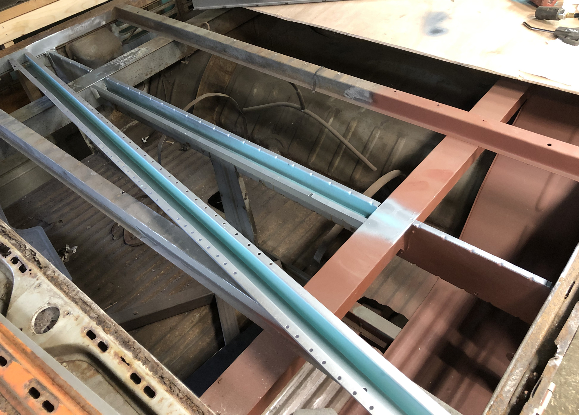

Unter der Ladefläche gab es viel Rost, aber nur die seitlichen Träger waren durchrostet. Hier werde ich das Oberteil ersetzen.
Nach viel Schleiferei, Owatrol, Pelox und co. war die der erste Teil soweit vom Rost befreit und konnte grundiert werden.

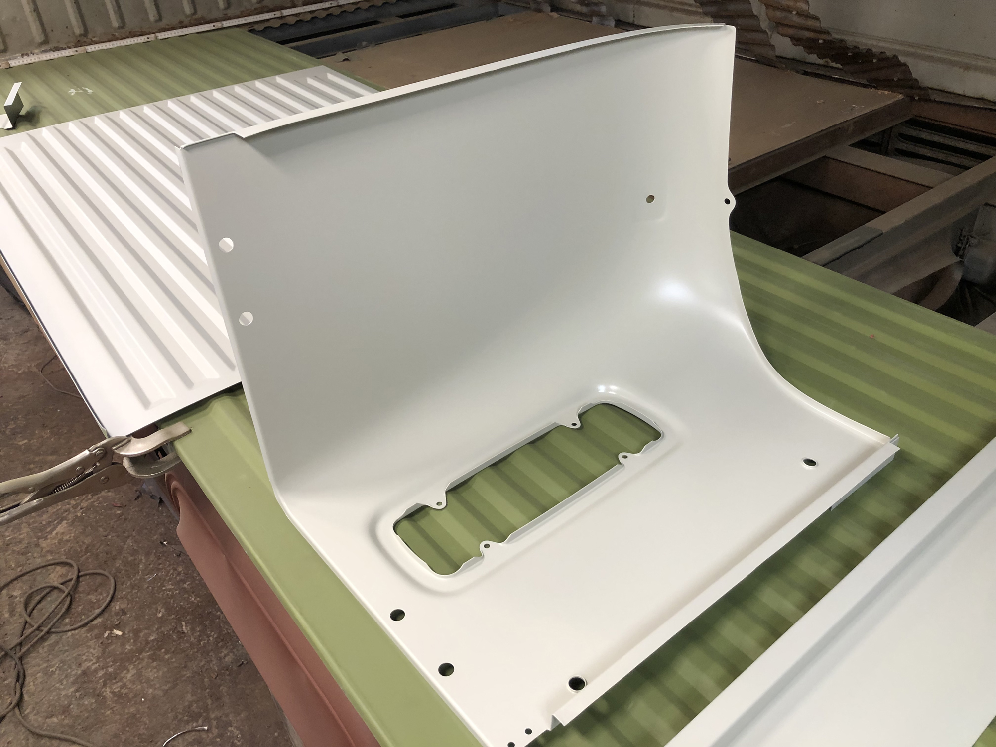

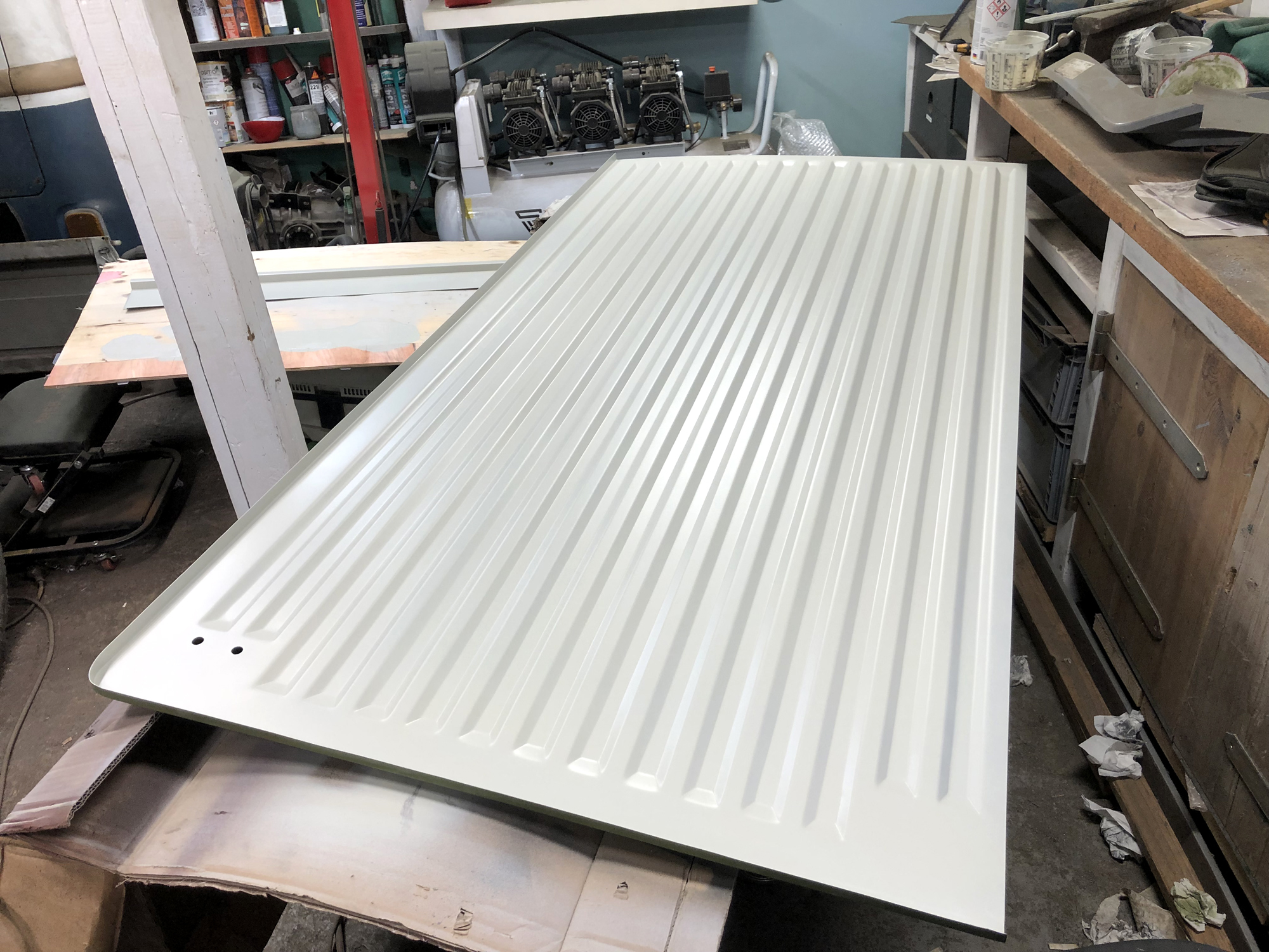

Gestern war es dann soweit und die Lackierpistole kam das erste Mal mit 2K Epoxy zum Einsatz. Nach ca. 6 Stunden schleifen (das grüne Zeug von Klassic Fab ist leider nur ein Transportgrundierung die nach Info von Klassic Fab entfernt werden sollte) , waren die Teile entlackt, mit Silikonentferner abgewischt und bereit für die Grundierung. Zunächst hatte ich versucht, das grüne Zeug mit Verdünnung abzuwaschen. Das ging zwar auch, dauerte aber ewig, und es war eine riesen Sauerei.
Das Ergebnis der fertig grundierten Teile hat mich echt begeistert und ich finde es sieht echt super aus.
Nachteil an der 2K Epoxy Grundierung ist, dass man es nur bis maximal 10 Grad verwenden kann, besser jedoch 20 Grad oder wärmer. Damit fällt grundieren von Kleinteilen im Winter aus und eine Lackierkabine kann ich mir auch nicht immer mieten. Es wird wohl eine Kombination von Brantho Korrux Nitrofest und Epoxy werden.

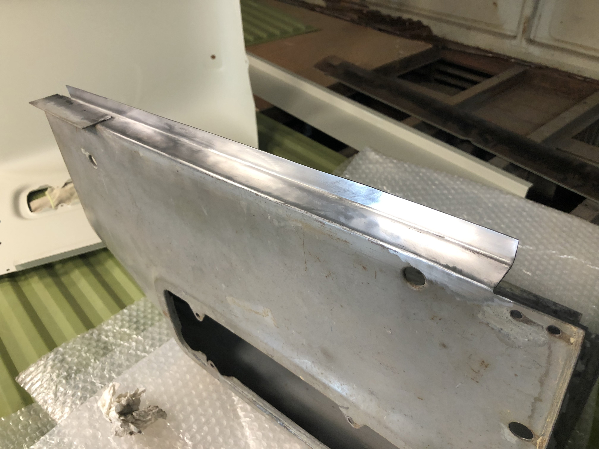

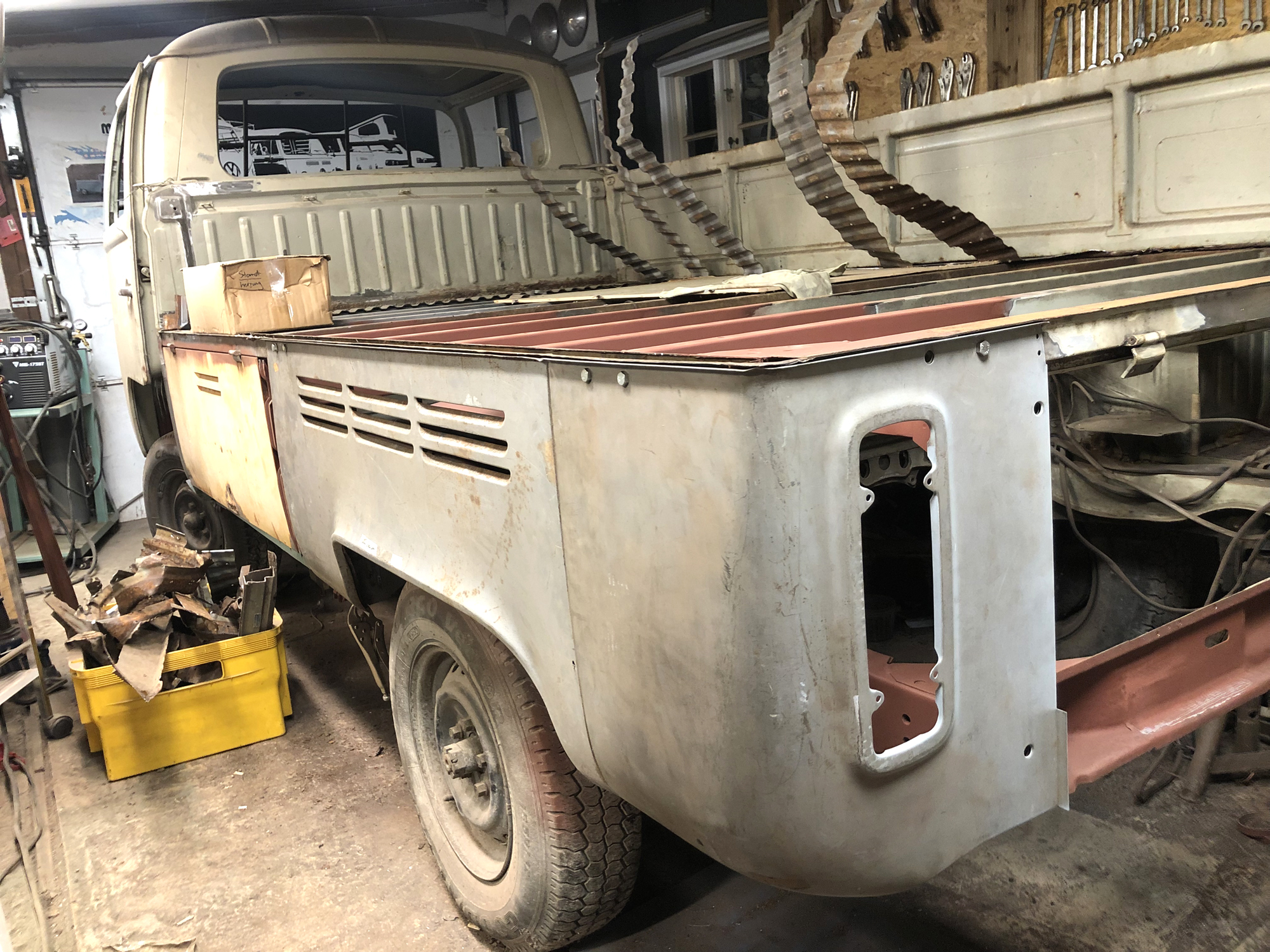

Bei der zweiten Ecke fehlte leider die Kante zur Motorklappe, also hab ich einen Winkel gekantet und das fehlende Stück ergänzt.
Zufällig fand ich bei einem englischen Anbieter ein NOS Pritsche Seitenteil und das auch noch zu einem echt günstigen Preis. Es fehlt zwar ein Stück zur C-Säule, aber das lässt sich ergänzen. Ich hab das Teil dann zur Probe mal angebaut und war echt happy. :D
Das erspart mir zumindest auf dieser Seite, den Klokkerholm Radlauf da einzubauen.
Das zuvor angefertigte Stück am Ende des hinteren Radkastens wurde ebenfalls eingeschweißt.
Und auch der Hauptrahmen in dem Bereich wurde instand gesetzt.

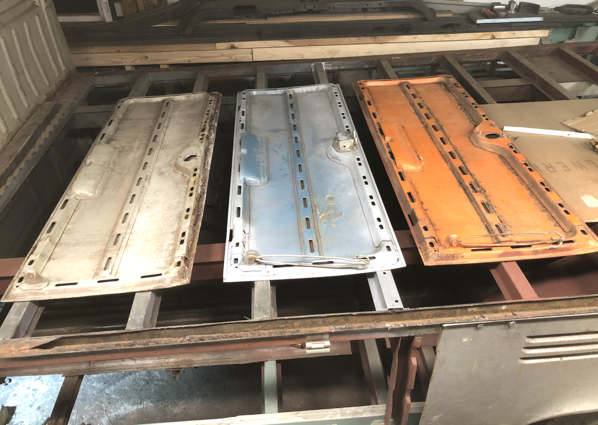

Thema Tresorklappe...
3 Stück sind mittlerweile vorhanden und jede Klappe hat ein anderes Wehwehchen. Klappe links ist unten komplett durchgegammelt. Bei Klappe 2 ist der obere Rahmen hinüber und bei Klappe 3 sind das untere Deckblech und der mittlere Rahmen stark angegriffen. Mein Plan ist, dass Klappe links als Spender dient, um die beiden anderen Klappen zu reparieren. Erste Versuche haben gezeigt, dass sich die Bördelkante mit etwas Arbeit aufbiegen lässt und ich somit die Rahmen schonend entfernen kann. Mal sehen ob das so klappt... :D

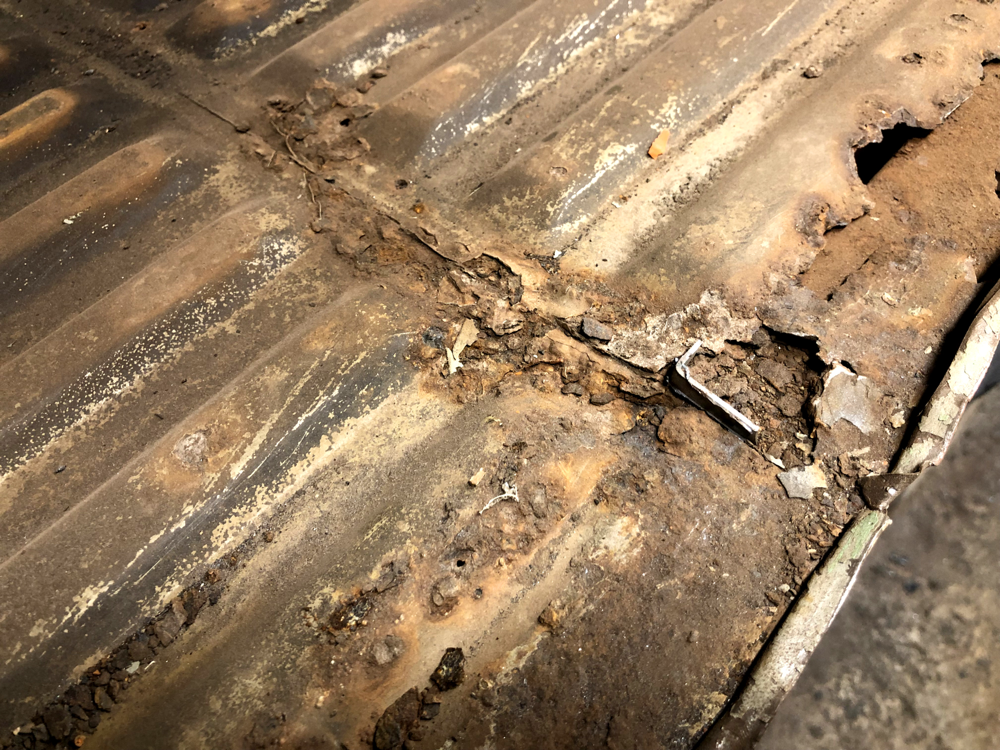

der Querträger, wo die 4 Ladeflächenböden auf einander treffen, hatte es ebenfalls hinter sich.
Nach Entfernen des Teils habe ich erstmal innen alles einrostet und grundiert. Ca. 100 Schweißpunkte später war der neue Träger dann an seinem Platz.

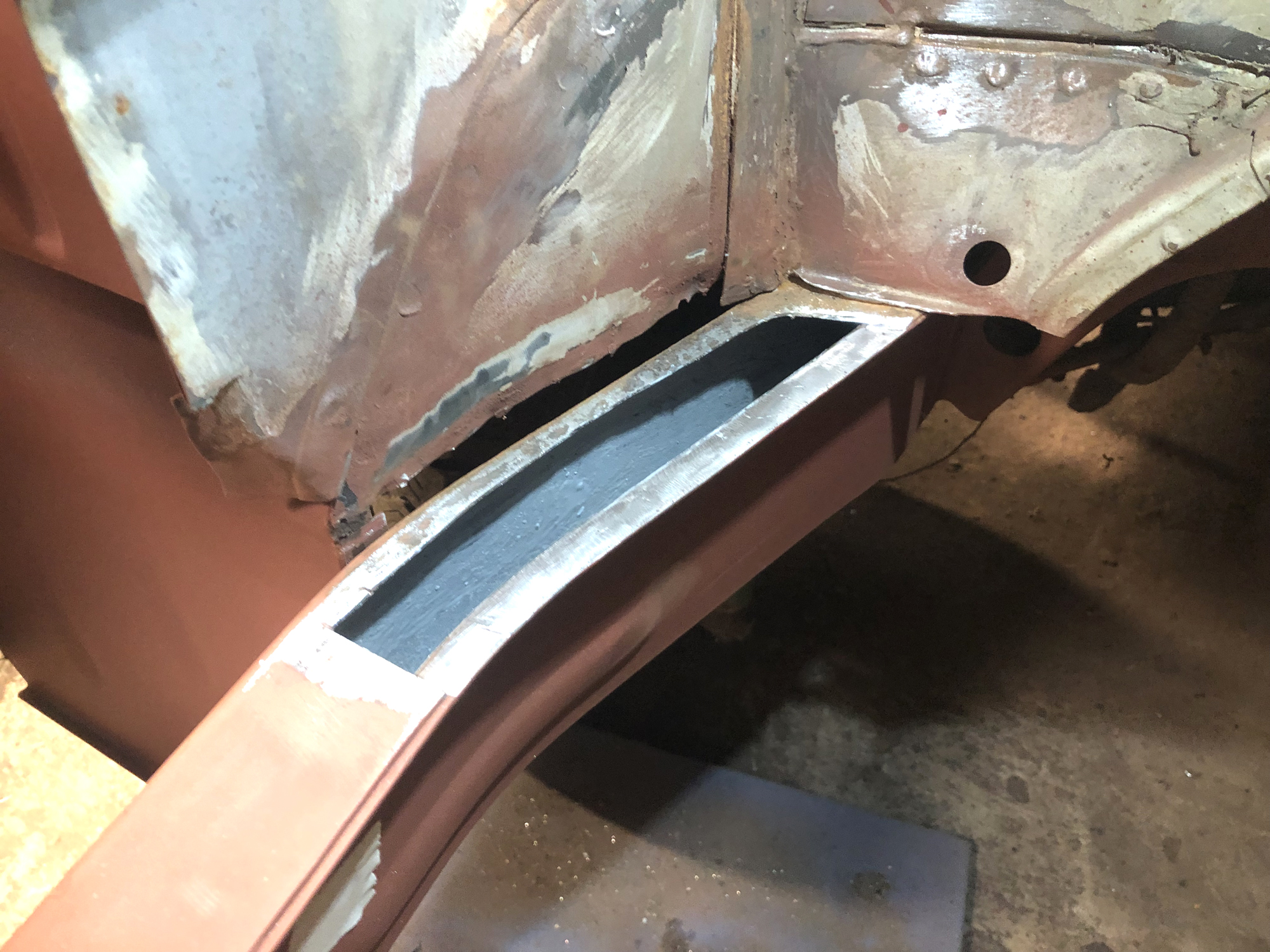

Auch der hintere Motorklappenträger war nicht zu retten.
Bei diversen Anbietern habe ich das Teil dann als Ersatzteil gefunden. Es stand aber immer dabei "nur für T2a Pritsche". Den genauen Unterschied zu meiner 72er Pritsche konnte ich nicht herausfinden, also hab ich den Hersteller angeschrieben. Dieser wusste dann aber auch nicht wirklich wieso und schreib nur, dass die Motorklappe anders sei. Da ich keine Alternative hatte, hab ich das Teil erstmal bestellt. Zur Not müsste es eben umgebaut werden.
Und siehe da, es passt 1 zu 1. Alle Abstände und Maße sind genau gleich zu meinem alten Träger.
Das ewige Thema vorderer Radkasten...
Hier war noch ein größeres Stück an der Kante vom Rost zerfressen. Auch wenn ich das schon Mal gesagt hab, aber hätte ich doch bloß einen neuen Radkasten gekauft :lol:

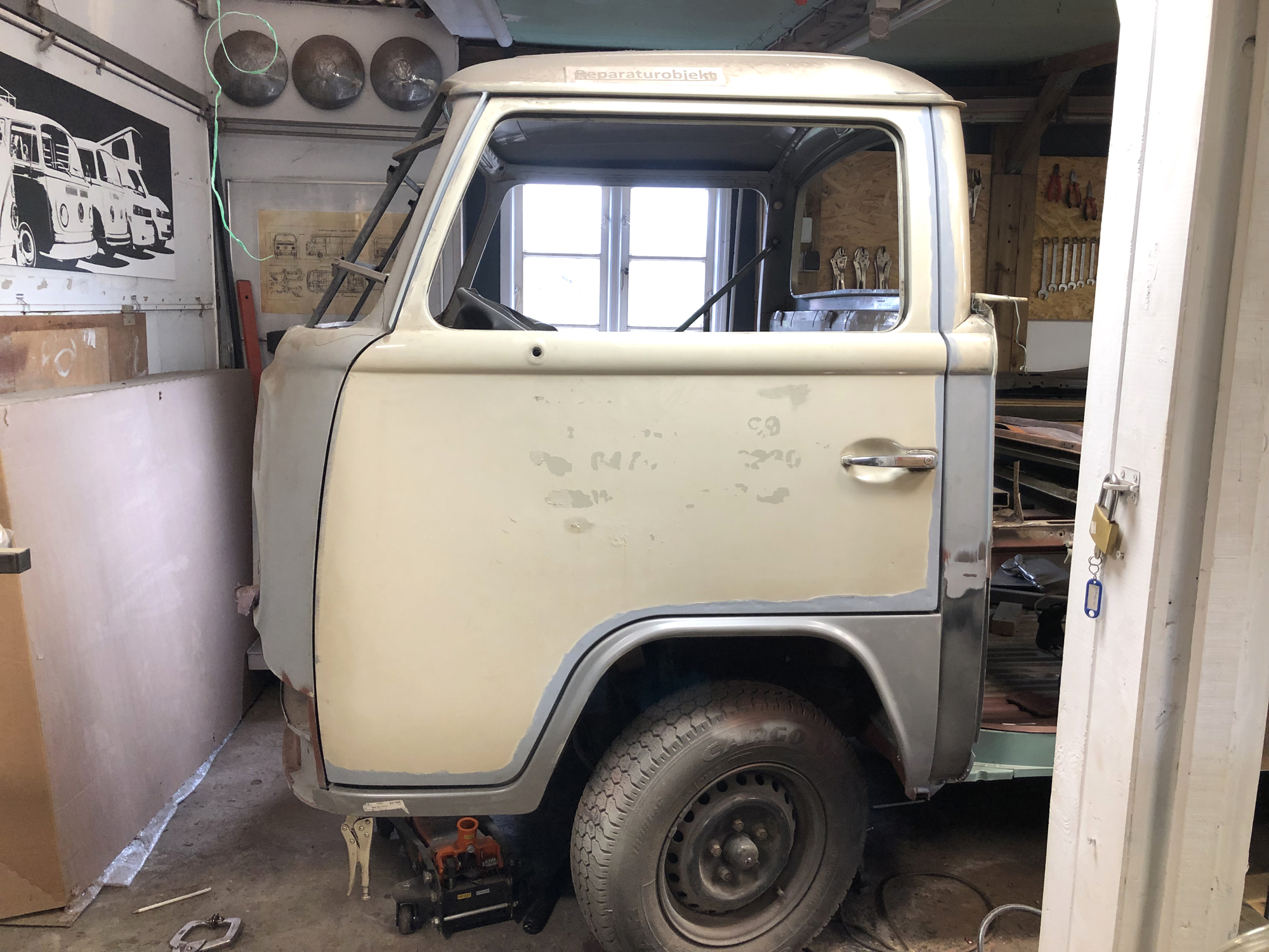

Gestern hab ich dann ca. 4 Stunden damit verbracht, die Tür einzustellen und das neue Kniestück genau auszurichten. Mit zwischenzeitlicher Verzweiflung war ich am Ende mit dem Ergebnis dann erstmal zufrieden.
