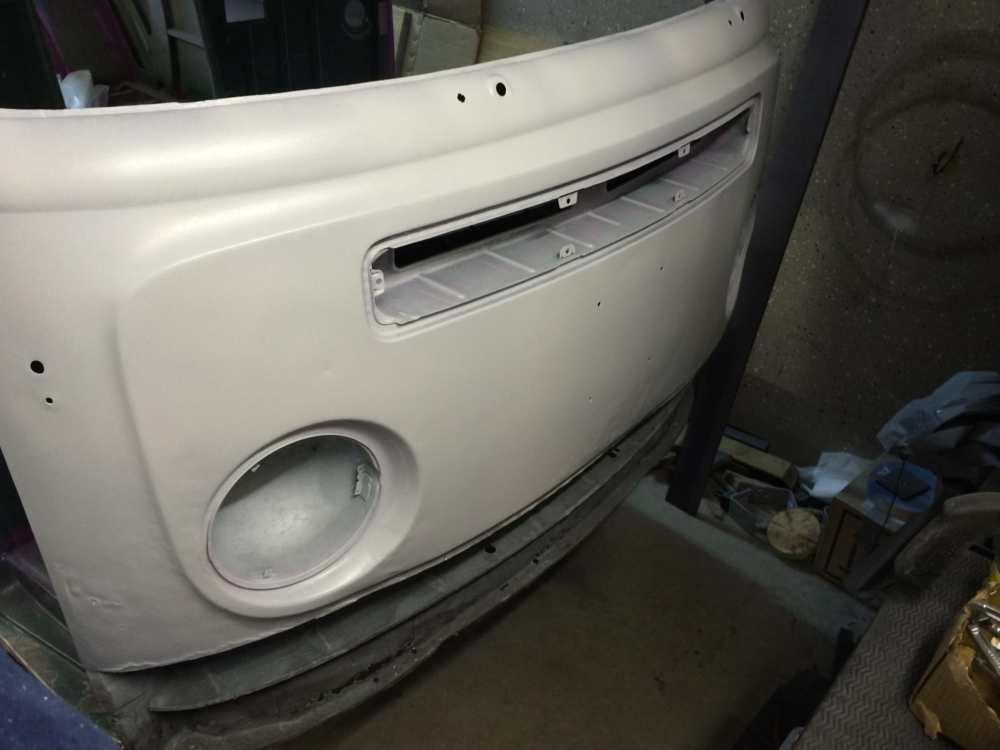

Wir schleifen die großen Flächen komplett ab und lassen dann die kannten Strahlen. Um die blanken Stellen wieder zu schützen kommt dann mit unserer neuen SATA eine Rostschutzgrundierung drauf.

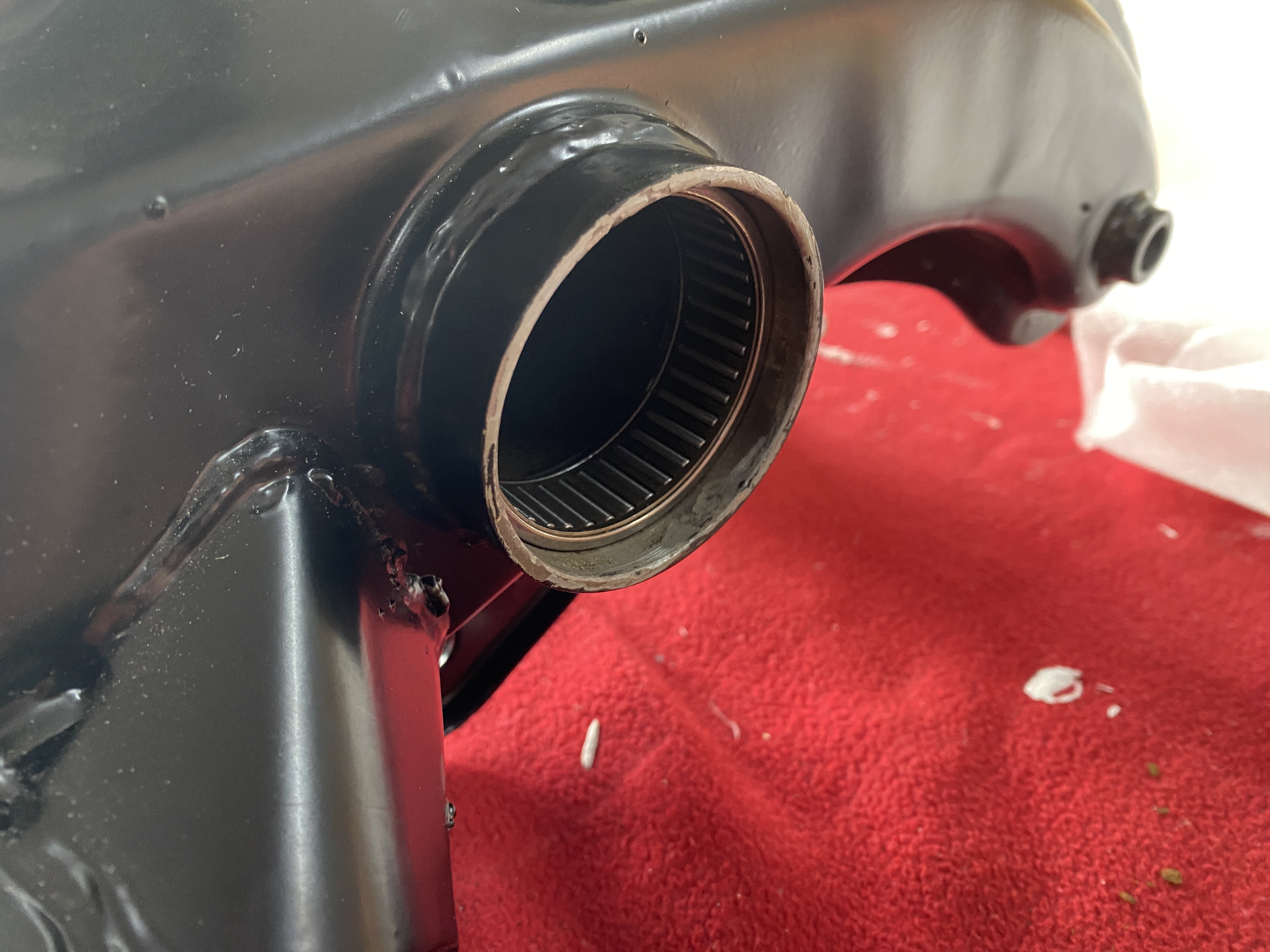

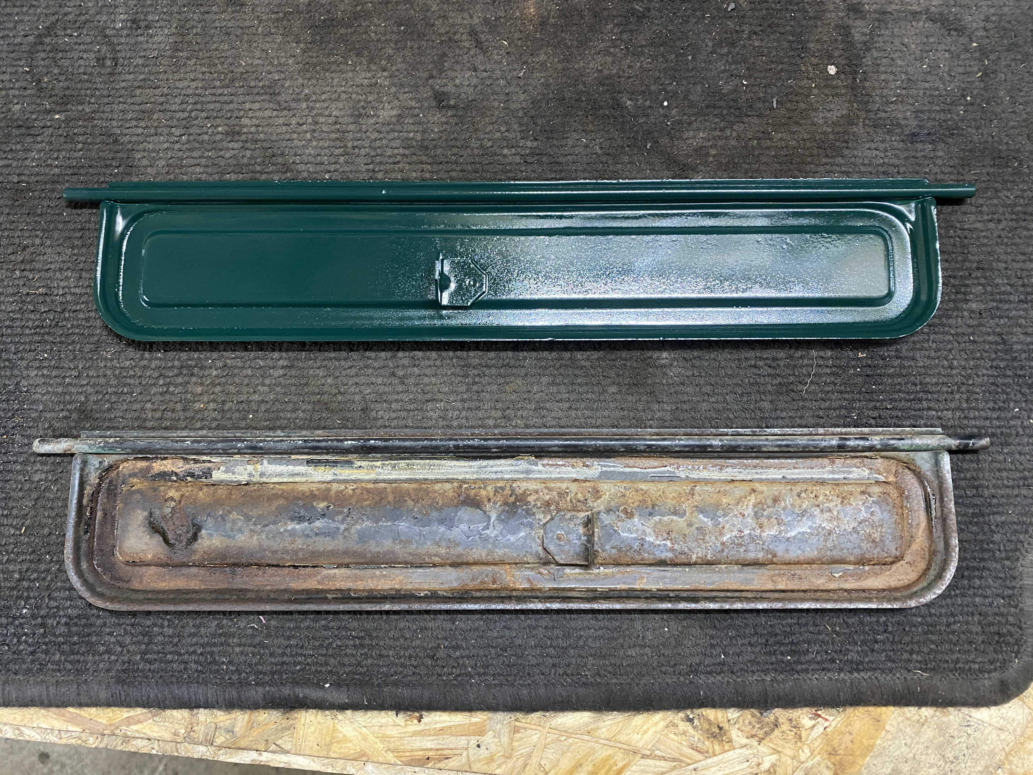

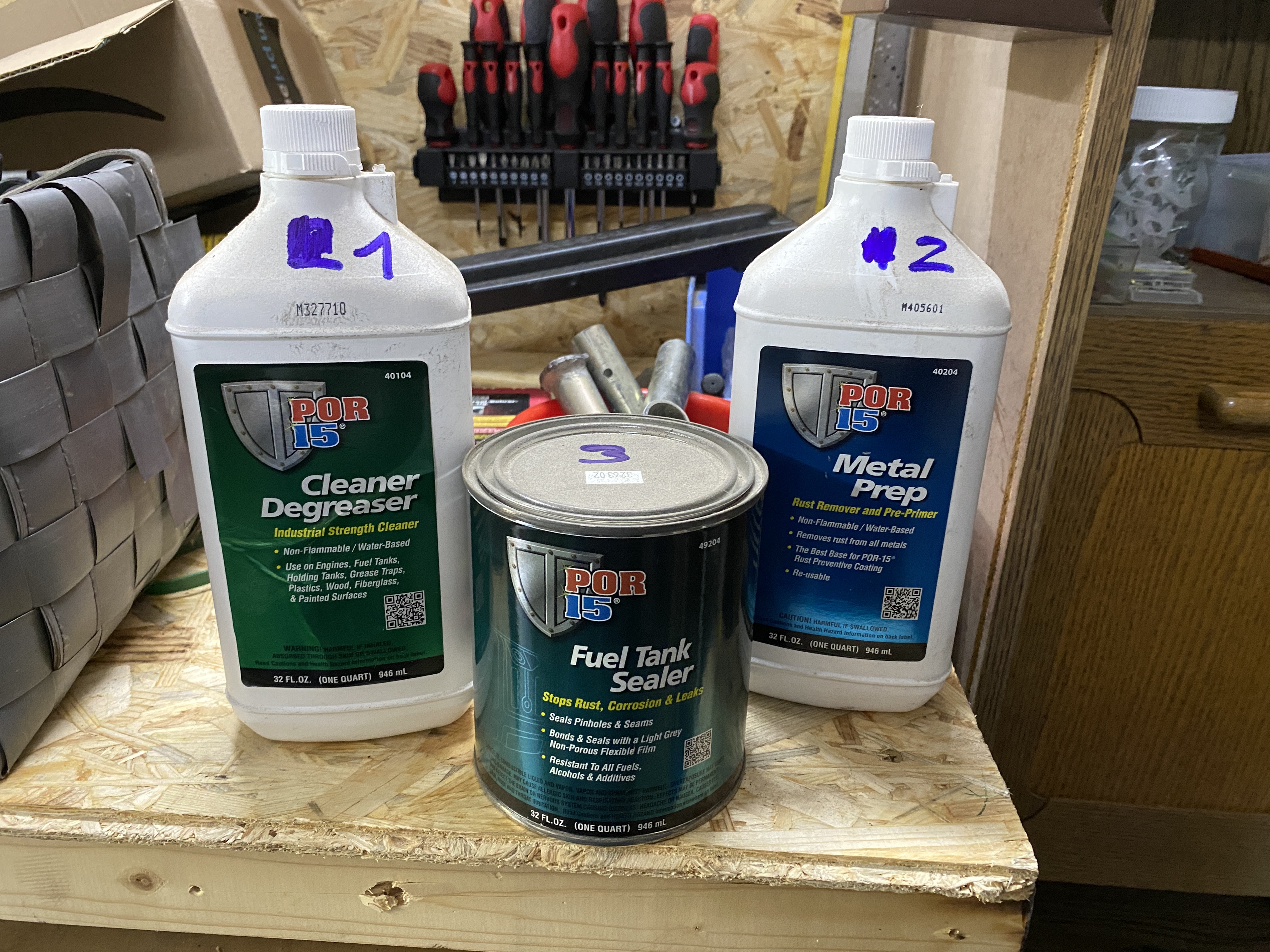

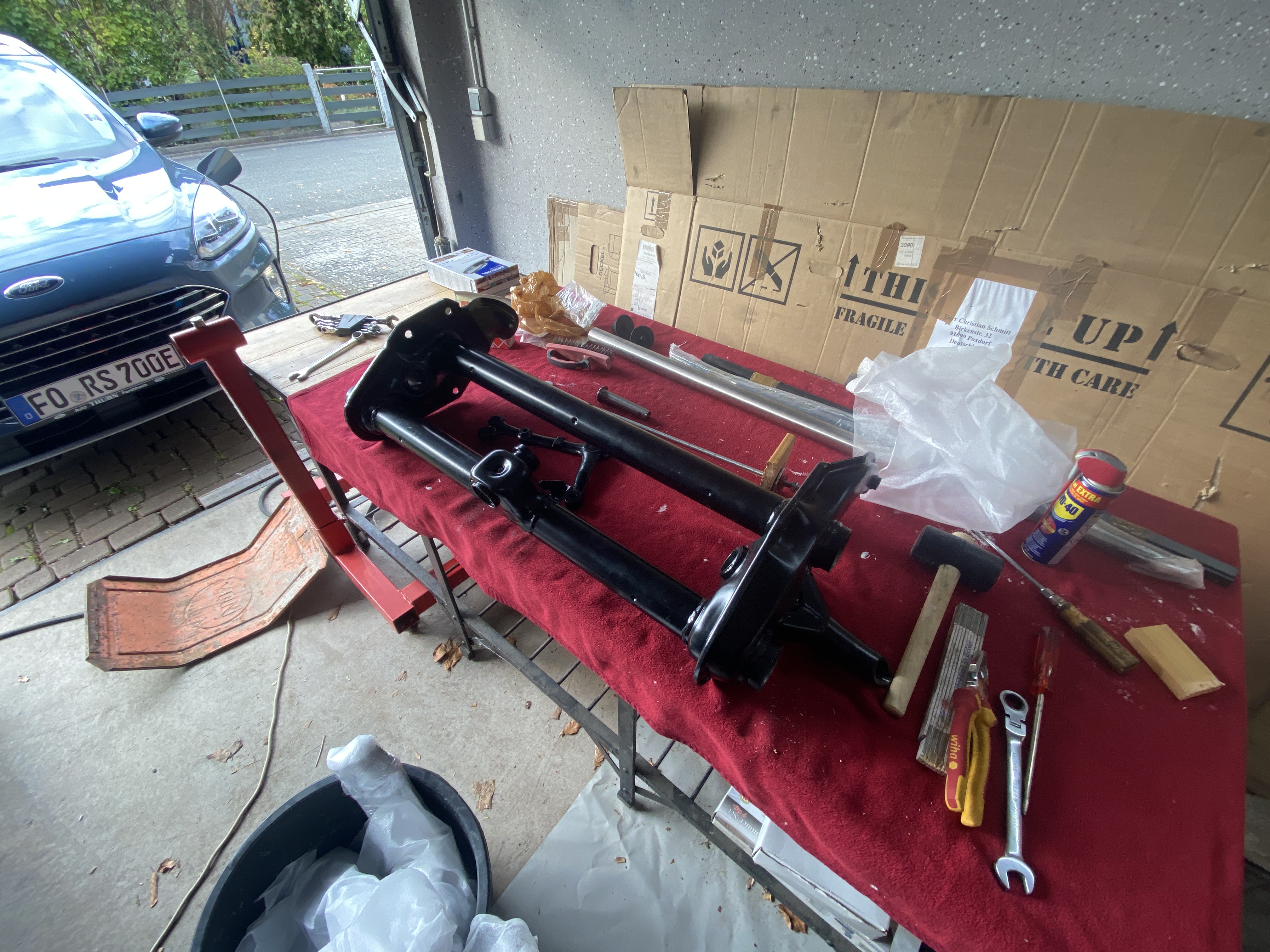

Es geht langsam voran… wieder einige Sachen sind vom Pulverbeschichter zurück… allerdings bereue ich diese Entscheidung schon ein bisschen. Beim anziehen der Schmiernippel an der Vorderachse gab es einige unvermeidliche Kratzer :wall: Mal schauen ob man hier das ganze noch austupfen kann… Auch die Nadellager wurden mit einer langen Gewindestange relativ einfach eingezogen. Habe mir das ganze viel schlimmer und komplizierter vorgestellt. Die eigentliche Hauptaufgabe war allerdings den Tank zu sanieren. Hierzu hatte ich mal vor einiger Zeit ein ganzes Set beim Korrosionsschutz Depot bestellt. Das Ganze gefühlt 20x durchgelesen und 5 YouTube Videos angeschaut hat aber alles super geklappt. Als erstes 3 Päckchen normale Zitronensäure mit kochendem Wasser in den Tank. Das ganze ca. 20 Std einwirken lassen. Das erste Ergebnis hat mich schon positiv überrascht. Der Tank war allerdings in einem sehr guten Zustand und grobe hartnäckige Verschmutzungen konnte ich nicht feststellen. Danach nochmals einen Reiniger aus dem Set mit 2 Liter Wasser und dann das ganze 30 Minuten auf dem Betonmischer drehen und wenden lassen 😁 im Anschluss Rostumwandler rein ausspülen mit Heißluftpistole und Druckluft trocknen und im Anschluss die Farbe rein und diese dann aber per Hand und drehen schwenken verteilen damit sich keine Blasen bilden.

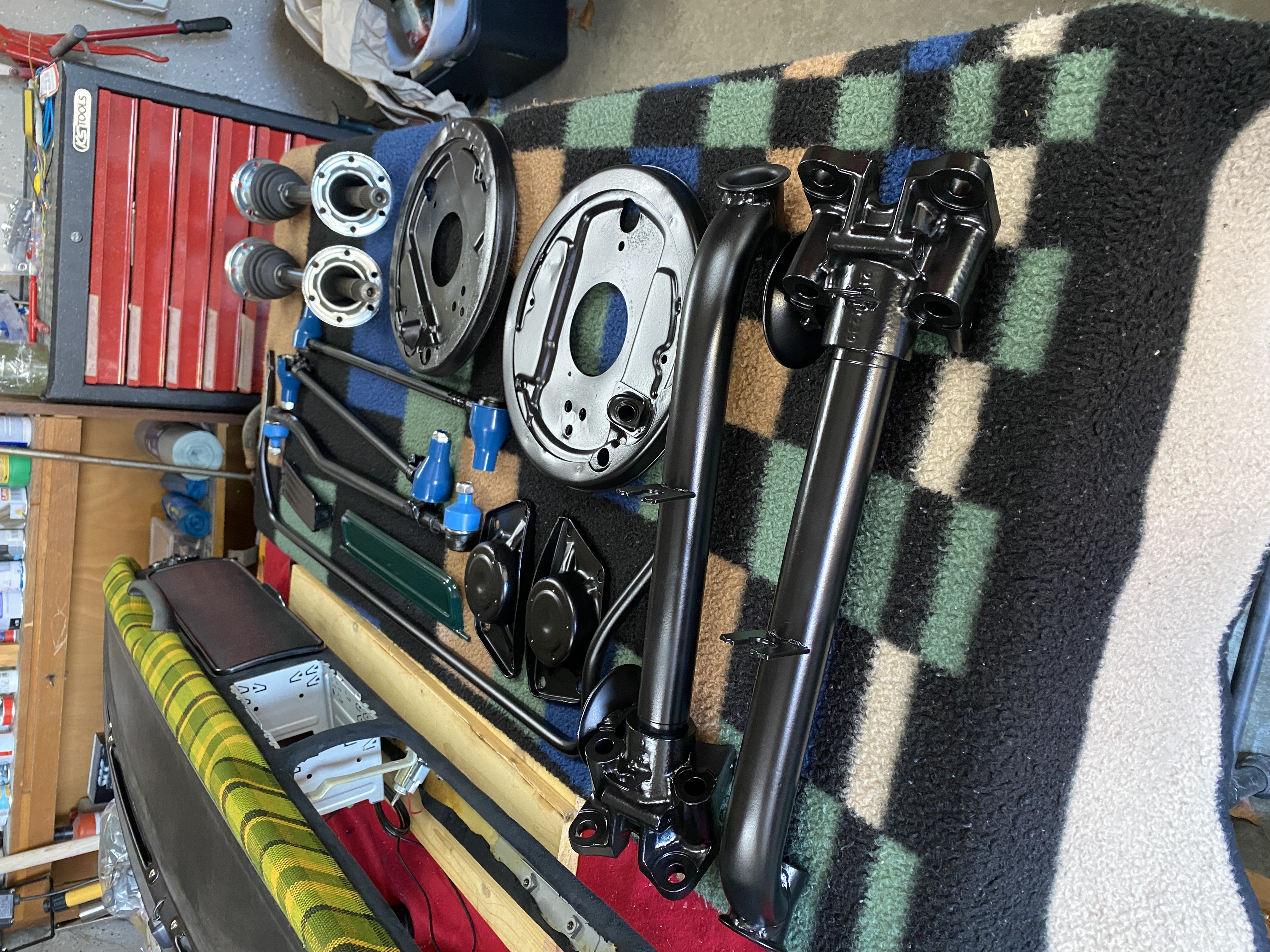

So wieder einiges passiert in den letzten Wochen. Alles neu gepulvert, zusätzlich angeschliffen und dann noch mit Brantjo Korrux 3in1 lackiert um alles besser am Unterboden zu schütze. Die oberen Traggelenke an der Vorderachse einzubauen habe ich bisher selbst mit 2 Leuten noch nicht hin bekommen wegen der Vorspannung der neuen Federstäbe.

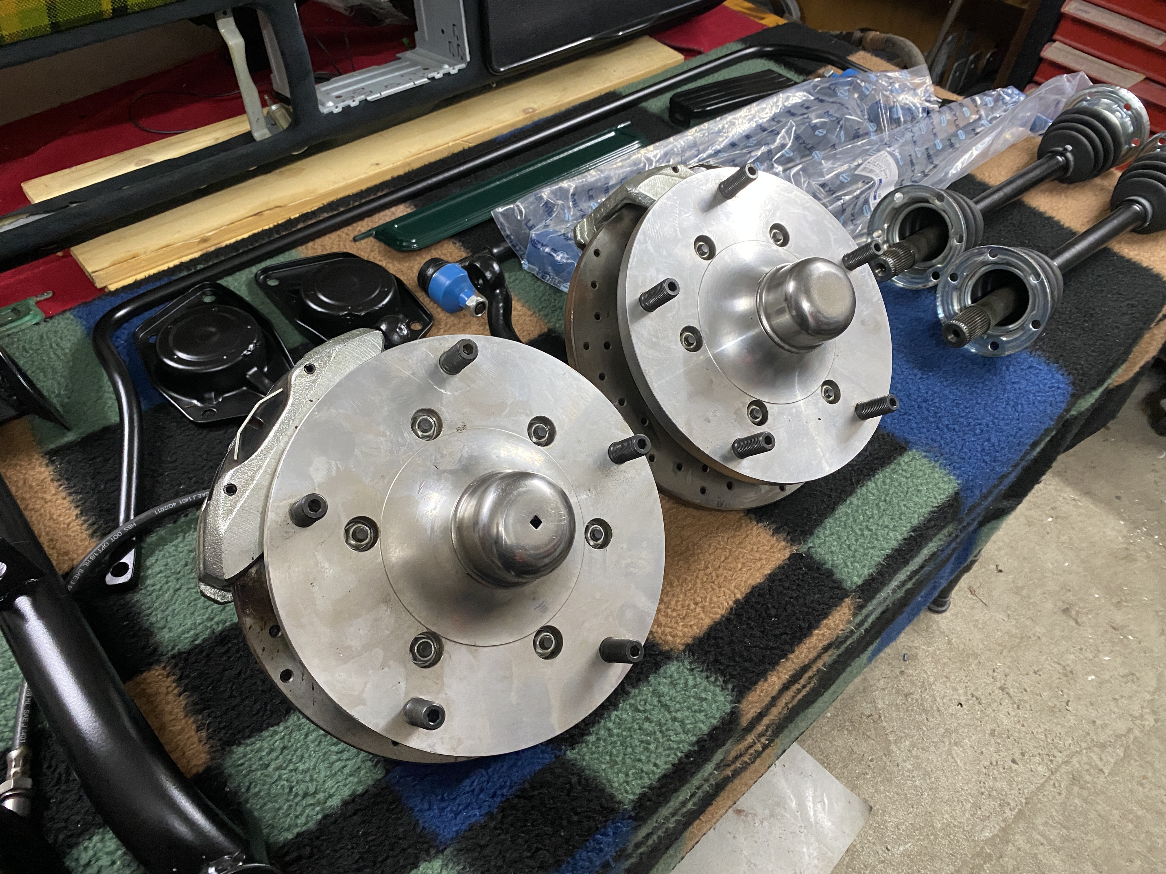

Vorderachsbremse auf CSP Scheibenbremse umgerüstet. Wenn der Bus endlich vom Karosseriebauer kommt kann ich direkt los legen mit Zusammenbauen 😉😁
