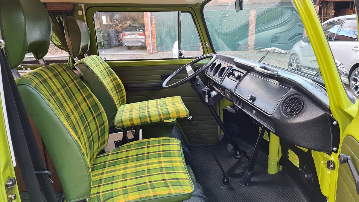

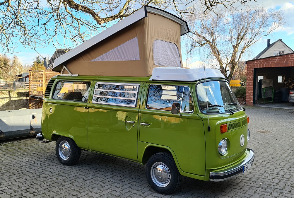

Und bei dem Sonnenschein hab ich nochmal ein paar Bilder draußen gemacht :P
