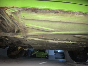

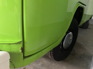

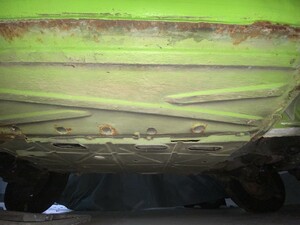

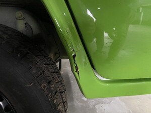

Hier weitere Fotos zum T2

Kurzum: lass die Finger davon.
Das ist genau was ich beschrieben habe, auf schlechte Substanz nen schönen Lack und drunter ging es weiter mit dem Rost.
Und bei den hier sichtbaren Schäden kannst du davon ausgehen dass um Größenordnungen mehr unter Lack und Spachtel versteckt ist.
Rettbar ist alles, aber das hier niemals wirtschaftlich. Der Tipp weiter oben, dass du zu Czech gehen solltest und einen guten US Import nimmst dürfte ein guter sein. Am Ende ist das wesentlich billiger und schneller
bulli71
Beiträge: 2071
Registriert: 18.02.2016 09:15
Re: Ostwestfale neu im Club
Beitrag von bulli71 »
Um es genauer zu machen:
Radläufe beide komplett ersetzen. Wenn die Front da unten so aussieht ist die auch oben fritte, ebenso das Prallelement hinter der Stoßstange.
Schweller sind durch, innen wie außen, alle Wagenheberaufnahmen ebenso.
Die Seitenteile sind auch durch wie zu sehen, und dann sind die dahinter liegenden Strukturen auch immer fällig.
Radlauf hinten hinter dem Rad ist schon mal gemacht worden, sieht nach handgedengelt aus.
Türen wären noch interessant zu sehen. Nein, eigentlich nicht mehr.
Hier ist einmal das vollständige Blechprogramm dran.
Die Verkäuferin tut mir offen gestanden ein bisschen leid...
