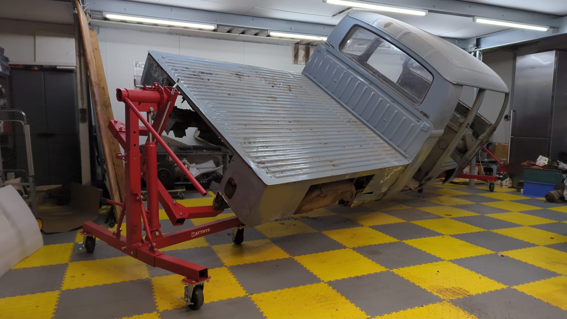

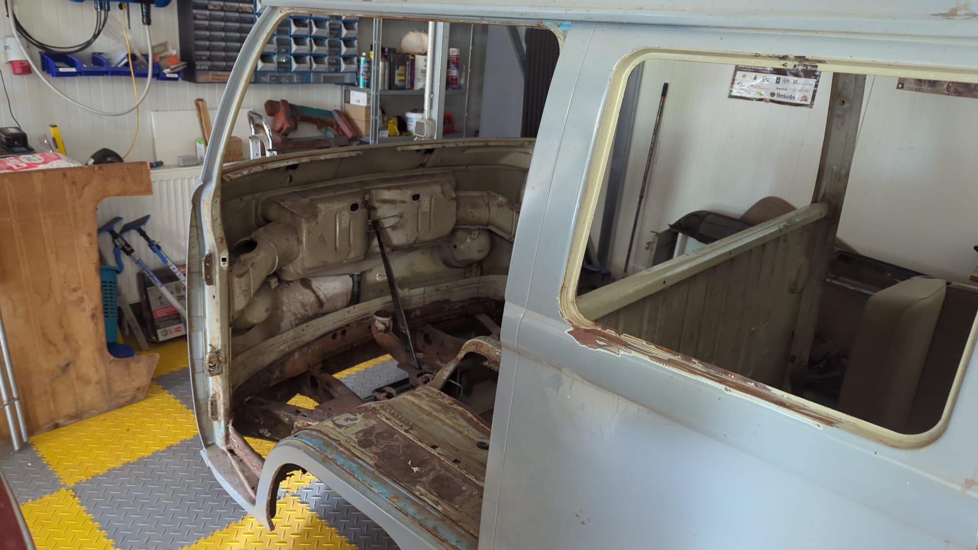

hier zwei Bilder wie die Doka zum Strahlen gegangen ist.
Ich habe vor dem Strahlen das meiste Faule rausgeschnitten, diverse Neuteile für den Rahmen hatte ich mir schon besorgt. Mittlerweile ist die Doka gestrahlt und grundiert. Bilder folgen.
