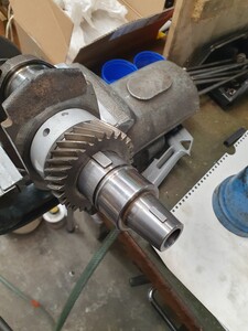

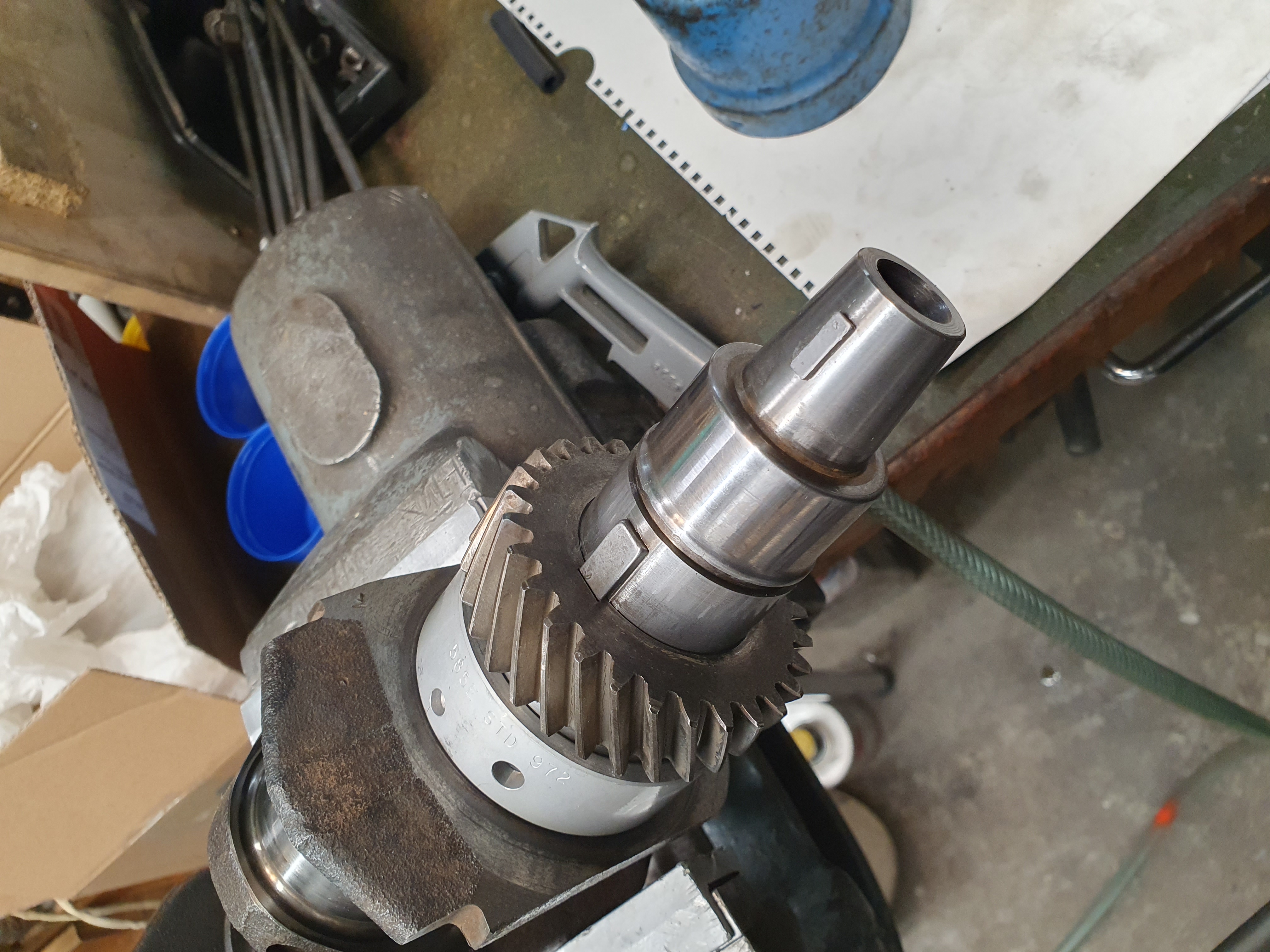

Das ist ja mal ein ungewöhnlicher Fehler. Die Nabe im Bild Nr6 sitzt ja eigentlich mit einem Keil auf der Kurbelwelle und kann sich da eigentlich nicht drehen.
Wenn nun deine Schraube gebrochen ist, und die Nabe von der Kurbelwelle gerutscht ist, musst du dir das mal genau ansehen, wie denn deine Kurbelwelle aussieht.
Wenn du die hinteren drei Luftleitbleche raus nimmst, kannst du auch das Lüfterrad aus dem Gebläsekasten ziehen.
Da musst du nun mal alle Teile ansehen und auf Schäden prüfen.
Wenn es geht mach mal ein paar Detailaufnahmen von den Teilen, dann kann man ggf. eher einen Rat erteilen.
So ist sehr viel Glaskugel lesen dabei, was dir auch nicht helfen wird.

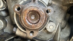

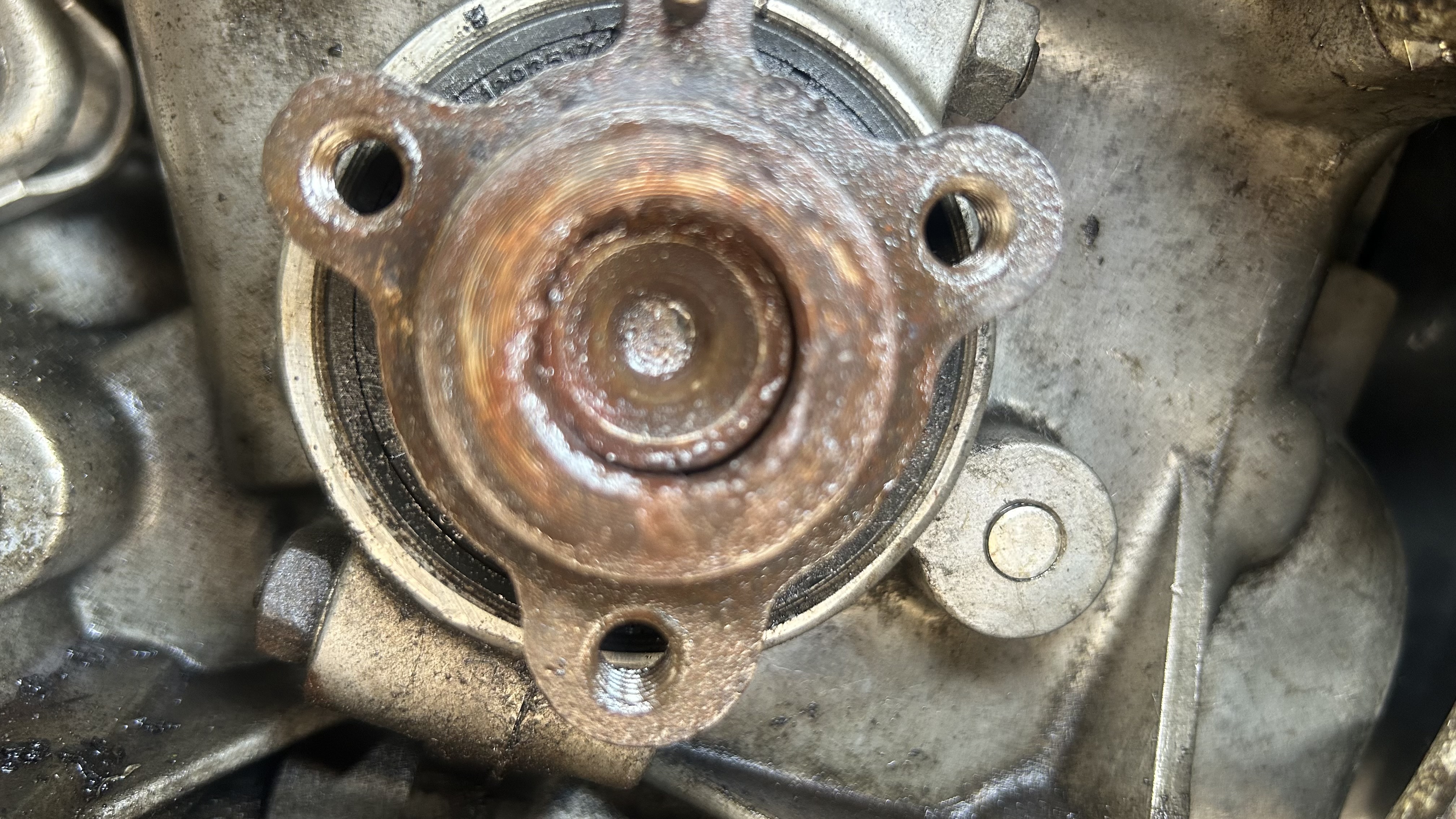

Das ist mein T2
Ich hab mit Sicherheit gut 2 L Öl verloren das ganze Heck war voll Öl
Könnt ihr was erkennen ?
und hier Bilder von der Riemenscheibe

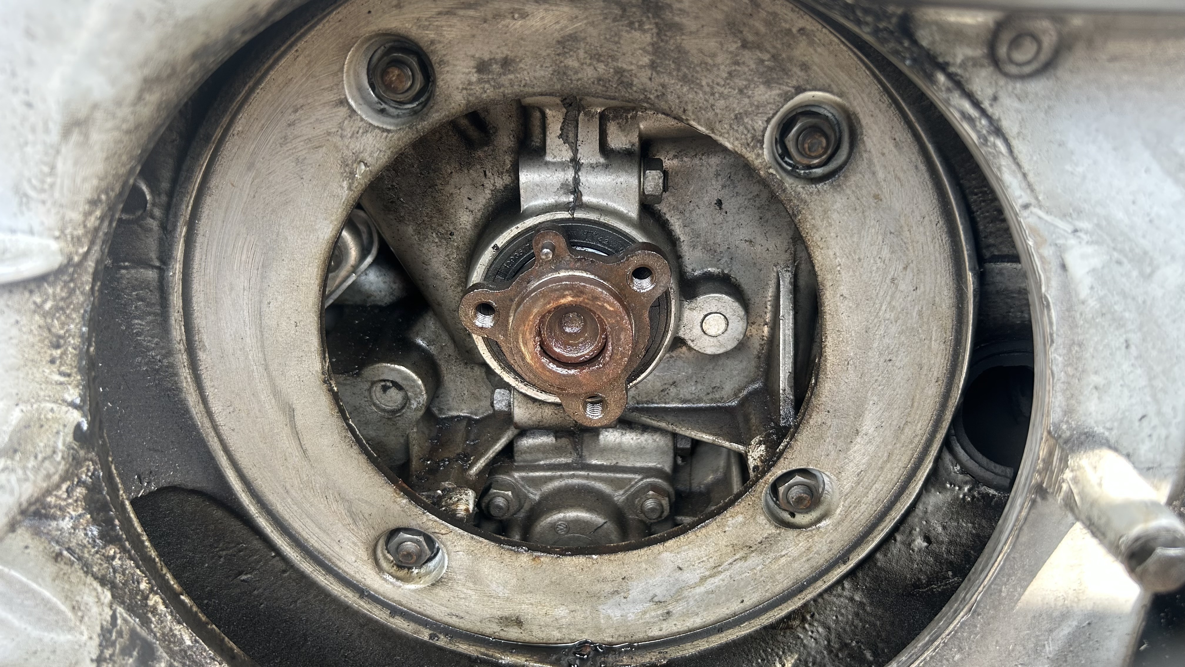

Hmm, kommt das viele Öl vielleicht nur von einem Undichtigkeiten am Ölkühler links?
Kann man auf dem Bild nicht so klar erkennen...
Und warum ist Deine Lüfterradaufnahme so braun? Öl/Rost/...?
Vergleichsbild von meinem bei der Resto-Demontage:

Moin allerseits,
Wenn das Lüfterrad bzw. die Nabe für das Kühlgebläserad nie so richtig fest angezogen war und es auch nie einen wirklichen Kraftschluss gegeben hat,
so entsteht halt durch "Mikrobewegung" dieser Rost.
So etwas kommt nicht plötzlich vor, muss also schon etwas länger "gearbeitet" haben.
:: https://de.wikipedia.org/wiki/Passungsrost
Ich tippe einmal auf "Passungsrost".Rolf-Stephan Badura hat geschrieben: ↑17.05.2025 22:41 Und warum ist Deine Lüfterradaufnahme so braun? Öl/Rost/...?

sowas war mal an einem Motor von mir, als ich ihn gekauft habe.
Offenbar war die Schraube auch nicht richtige angezogen worden und entsprechend hat sich der Flansch auf dem Stupf der Kurbelwelle gerdreht und ist abgerissen.
Dabei hat es auch die Passfeder abgeschert und die Oberfläche auf der Kurbelwelle hatte auch ein paar Macken bekommen.
Allerdings habe ich das so wieder montieren können, die Passfedernut war noch OK und eigentlich war das dann kein Problem.

erst mal muss ja die Schraube raus.
Ich würde die jetzt mittig ankörnen und mit 4mm mittig durchbohren.
Mit Glück greift schon ein Ausdreher.
Wenn nicht, kann man dann ein M5 oder M6 Gewinde rein schneiden und eine Schraube einkleben zum raus drehen.
Die Nabe würde ich solange drauf lassen, damit keine Späne in den Motor fallen.
Wenn die Schraube raus ist, die Nabe vom Lüfterrad abnehmen und mal schauen wie die Kurbelwelle aussieht.
Und wie schaut dein Lüfterrad von hinten aus?

Hallo Charly,
abgerissene Schrauben ohne Kopf haben keine Spannung mehr auf dem Gewinde. In der Regel lassen die sich mit einer Reißnadel stirnseitig am Rand packen und easy rausdrehen.
Voraussetzung ist, daß das Gewinde nicht festgerostet ist. Aber das sollt an der Stelle nicht der Fall sein.
Versuch‘s mal
