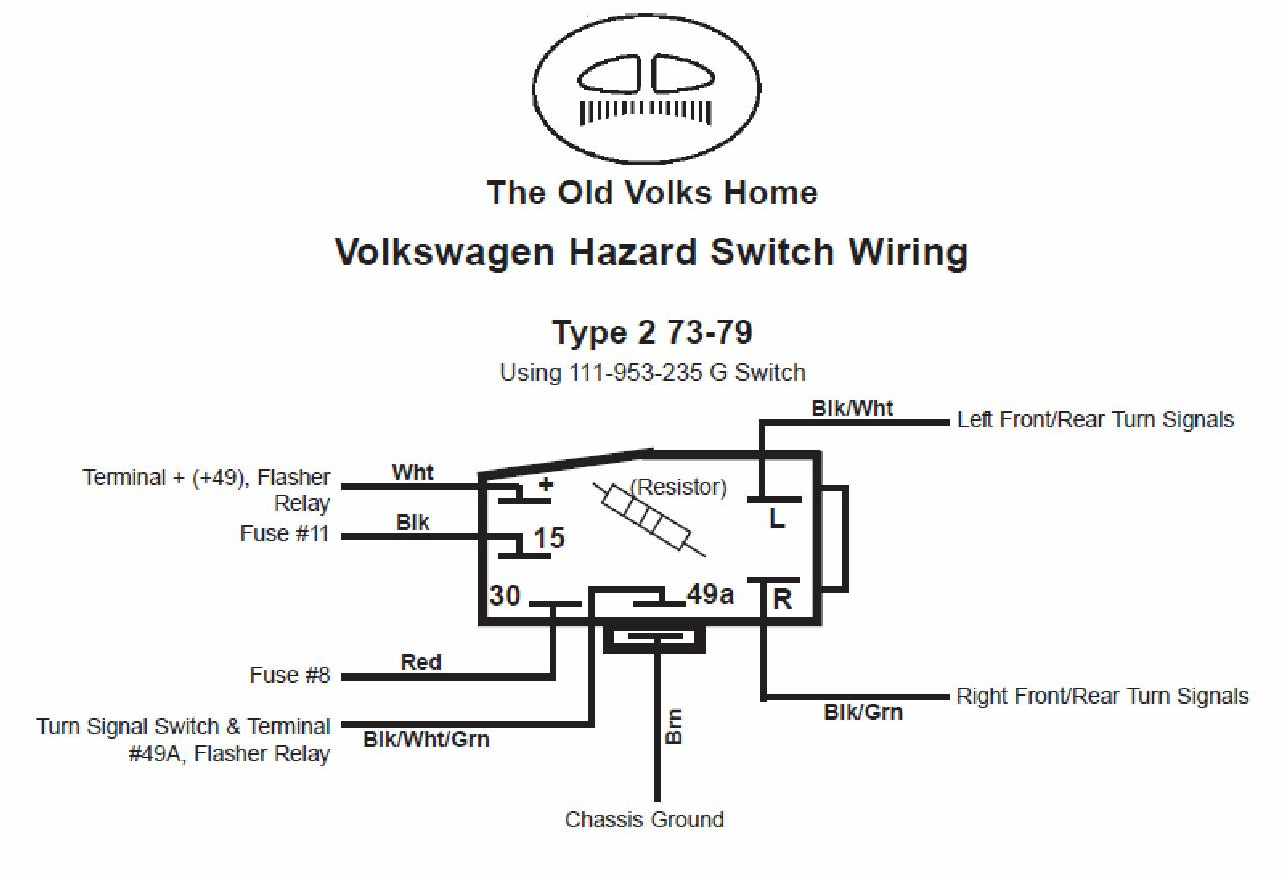

Könnte mir evtl. jemand seinen Lichtschalter und Warnblinkerschalter Fotografieren ( mit den Kabeln ).

Warnblinkschalter:
Bitte auch die Kabelnummern vom Schaltplan bzw. der Schalter selbst berücksichtigen / überprüfen / vergleichen.
