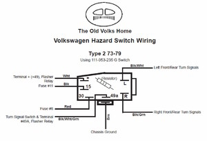

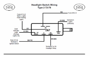

Könnte mir evtl. jemand seinen Lichtschalter und Warnblinkerschalter Fotografieren ( mit den Kabeln ).

Ersatzweise habe ich aber 2 Bilder angefügt, die ich mir mal aus dem Netz gezogen habe.
Vieleicht ist das für Deine Problemlösung hilfreich.
Lichtschalter (ab MJ '74 und auch bei Ersatzlichtschaltern gibt es die Klemme 57 nicht mehr, darüber wurde ursprünglich die Standlicht-Konrolleuchte im Armaturenbrett gespeist): Warnblinkschalter: Bitte auch die Kabelnummern vom Schaltplan bzw. der Schalter selbst berücksichtigen / überprüfen / vergleichen.
